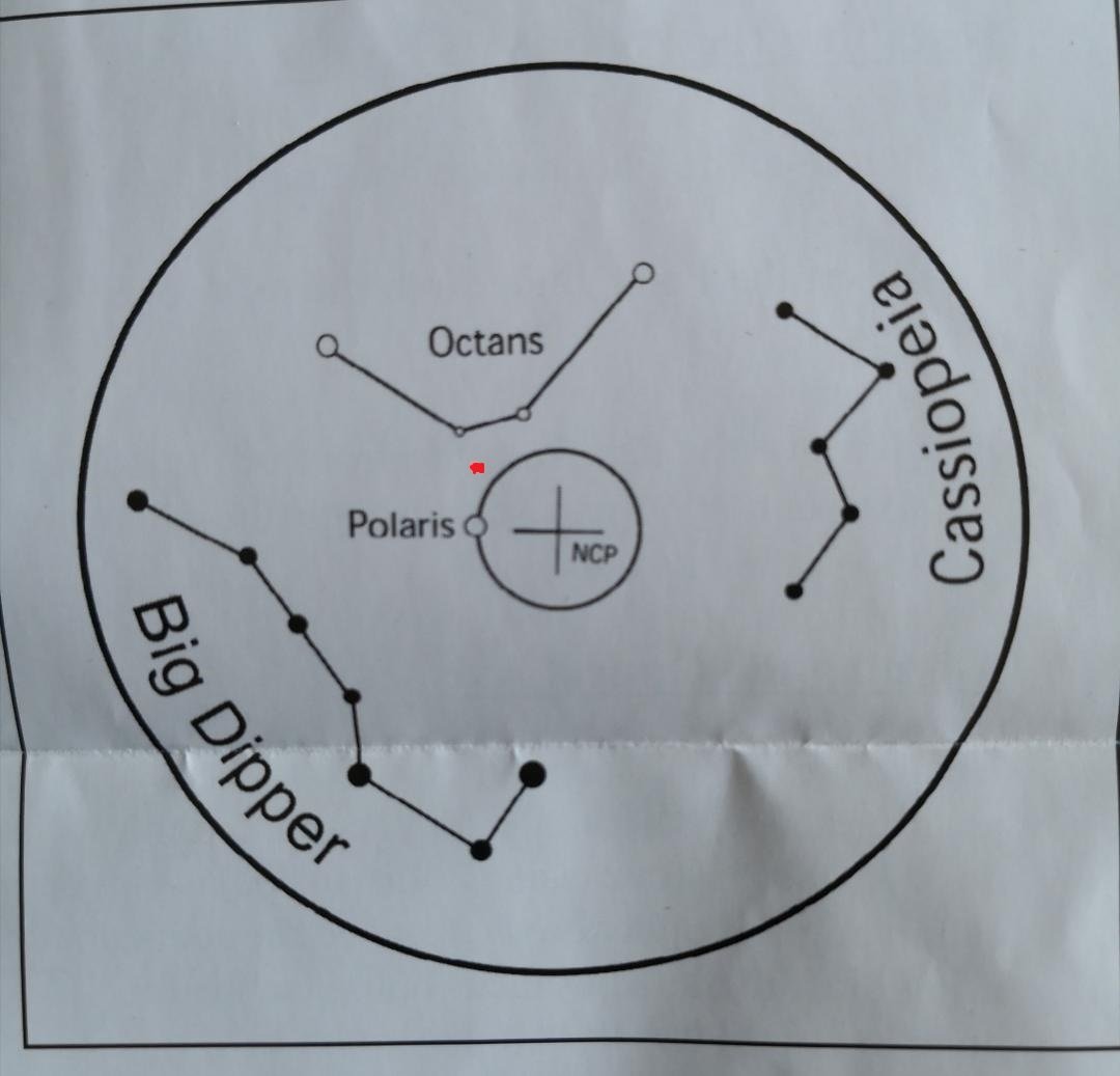

Je n'arrive pas à utiliser le viseur polaire pour Celestron monté sur ma CGEM qui m'a été offert (le viseur polaire ;-)....).
J'ai effectué les réglage du viseur polaire, je ne trouve aucun tuto expliquant comment procéder à la mise en station avec ce viseur polaire sur CELESTRON, donc sans bague horaire de réglage sur la monture.
J'ai bien essayé de placer la polaire dans le petit rond se trouvant à 9h sur le cercle de l'oculaire du viseur polaire au début de ma séance photos, mais je constate d qu'au bout de 1h30 à 2h la polaire est sortie du petit rond et se balade à l'extérieur du cercle, ce qui me paraît pas être bon du tout, ou alors est ce normal? (photos jointes)
Je joins une photo de la lentille (ancienne version semble t il).
Merci d'avance du coup de main car je suis totalement perdu.
Cordialement
Bonjour, il faut d'abord mettre l'axe horaire au bon angle (tenant compte de la date et de l'heure). Tu l'obtiens en alignant l'axe Cassiopée/GrandeOurse du viseur avec les constellations dans le ciel.
Une fois ceci obtenu (c'est suffisamment précis à ce stade,..) tu mets la Polaire dans le Point rouge. et tu démarres l'alignement.
Ceci dit, j'ai une Cgem 2, après avoir eu une Cgem, et je n'utilise pas de viseur polaire (je n'en ai pas...)
Je mets la Polaire dans l'alignement du tube ( en la centrant à travers la monture...) je fais un premier alignement et ensuite j'utilise la fonction Polar Align de la Raquette.
Après un nouvel alignement, la précision est excellente.
JL

Je dois avoué que je n'ai pas tout compris...."mettre l'axe horaire au bon angle (tenant cpte....l'heure)........dans le ciel" c'est obscur pour moi comme une nuit d'encre sous laquelle on aime observer🤣🤣...
Le point rouge sur la pièce jointe symbolise la Polaire que je positionne dans le petit rond du cercle et que je retrouve 2h après en dehors...
Je vais peut être utiliser la fonction Polar Align aussi, mais j'aimerais savoir utiliser ce viseur polaire car j'ai besoin de comprendre et savoir comment faire...AU SECOURS il faut que je sache comment utiliser ce satané VP.

Alors je précise....
Quand tu regardes dans le viseur polaire tu as sous les yeux le dessin avec la Grande Ourse (big Dipper) et Cassioppée. Si tu fais tourner l'ensemble tube-contrepoids, tu fais tourner le dessin dans le viseur....
Si tu ouvres ton deuxième œil, tu vois en vrai dans le ciel La Grande Ourse et Cassiopée.
Tu tournes l'ensemble (tube-contrepoids) jusqu'à ce que le dessin soit dans la même orientation que le ciel.....
(l'inverse est plus difficile ).
Alors tu mets la Polaire dans le cercle rouge....et tu  commences ton alignement sur 2 étoiles....
Haaa voilà la simple manip qui m'a manqué...un ENOOOORME merci JL..
Vu l'approximation du résultat (je pense), je me demande alors si cela n'est pas moins précis que Polar Align, as tu des retours la dessus?
En fait l'alignement simultané des deux axes Grande Ourse-Cassiopée est assez précis, car on travaille sur un segment de grande dimension...C'est en tout cas aussi précis que les méthodes qui permettent ) à partir de la date et de l'heure de calculer l'angle entre la verticale (méridien) et le petit cercle rouge et de le reporter sur le cadran gradué autour de l'axe horaire....
Tu as une autre méthode, qui consiste à installer sur ton portable une appli qui te donne cet angle comme Polar Align sur AppStore ou Android. Tu peux aussi regarder la Polaire sur Stellarium à l'heure indiqué, la position de Polaris te donne le bon angle. Mais toutes ces méthodes ne sont pas plus précise que celle de l'alignement sur les constellations, qui est de toute façon suffisante.
Après, la fonction Alignement Polaire de la Cgem fonctionne très bien, mais c'est plus long (Alignement 2 étoiles- PolarALign- Alignement 2 étoiles) quand on a installé un viseur polaire...
Que veux tu dire stp? Pas bien compris..
C'est la méthode que j'ai décrite plus haut avec les deux segments Grande Ourse-Cassiopée (du viseur et du ciel) parallèles.

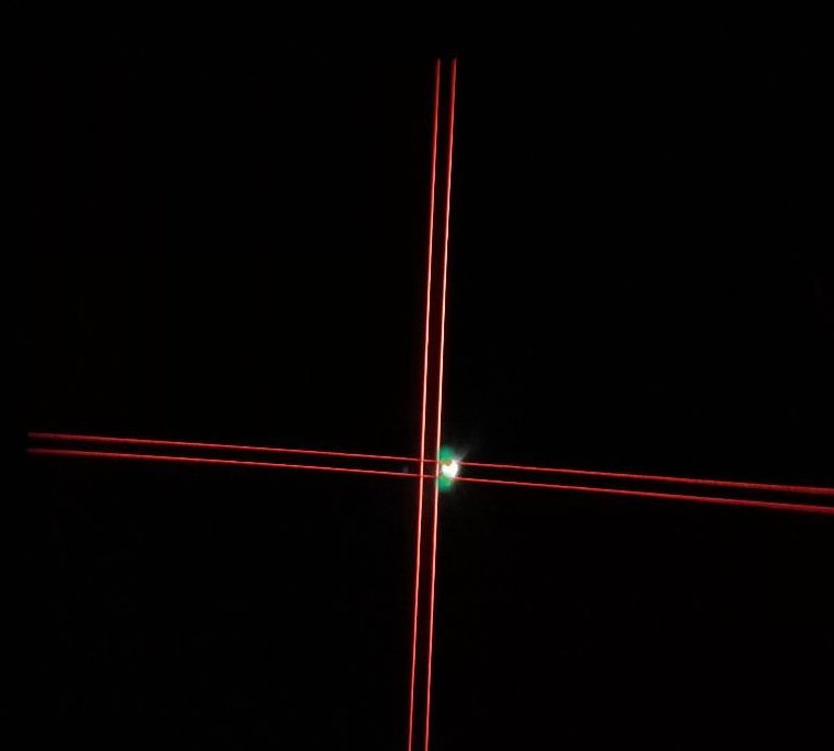

Je ne sais pas si tu utilises un oculaire réticulé pour mise en station et alignement mais moi oui, et après le second alignement, je n'arrive pas à avoir l'étoile qui tombe pil poil au milieu du réticule éclairé, elle est toujours légèrement décallée du centre du réticule, as tu observé cela? Je me pose toujours la question de la fiabilité de ma CGEM  en fait...c'est peut être une erreur et c'est peut être normal de ne pas pouvoir avoir l'étoile pil poil au milieu de l'oculaire éclairé  de 12,5mm...

Il est n'est pas anormal d'avoir un petit décalage.
Lorsque l'on fait l'alignement sur 4,5,6 étoiles, chaque étoile centré sur l'oculaire réticulé garde une erreur, au moment de la validation (turbulence, réglage de l'oculaire, centrage de l'oculaire, ....)
Cumulé sur plusieurs étoiles, il n'est pas anormal d'avoir un écart de quelques minutes au moment du pointage d'un objet....tu as un C11 de 2800 de focale, avec ton oculaire réticulé de 12,5 et 40° de champ, être dans le champ de l'oculaire (10 minutes) est plutôt un bon résultat...Sans compter les flexions, les porte à faux....
Ou alors il faut utiliser une Paramount ou une AstroPhysics....Mais ce n'est pas tout à fait le même budget....

Non, pas du tout,
Avec l'hypérion 5 tu as un grossissement de 560, soit un champ sur le ciel de 68°/560=7,2 minutes
Donc le rayon du champ observé dans le 5mm représente 3,5 minutes
Le champ de l'oculaire réticulé doit être de l'ordre de 10 minutes.
Super et merci , ça me donne une idée plus précise et concrète du coup..et ça me permet même d'évaluer aussi la très légère dérive de Beletgeuse que j'ai pu observer hier soir dans l'oculaire réticulé . (je t'ai envoyé une photo que j'ai prise avec mon smartphone du phénomène). Au bout de 2mn et demie environ elle est sortie du carré central pour dériver sur le point vert du bas et ensuite pendant les 10 à 15 mn que je me suis amusé à observer elle dérivait du point vert du bas au point vert du haut tout doucement pour ensuite revenir au milieu des 2 traits rouges là où on la voit sur la photo..
Du coup peut être dis je une bêtise mais est ce que ce n'est pas ça le PEC à régler sur la monture qui stabilise la dérive du suivi ? Et si oui il faudrait estimer en secondes d'arc cette dérive pour ensuite reporter cette valeur sur la raquette pour corriger cette dérive?
Ou alors je dis n'importe quoi...? En fait c'est en t'écrivant que j'ai pensé à ça et à t'envoyer la photo d'hier soir....
