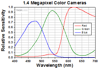

Non, le QE est mesuré. En gros, on compte combien de photons de lumière sont transformés en électrons dans le pixel de la caméra. Plus on est près de 100%, plus la caméra est sensible.
Attention aux caractéristiques qu'on trouve sur les sites des constructeurs par contre. Le plus souvent le QE est donné en relatif par rapport à la plage de sensibilité maximale du capteur
Exemple avec une caméra pour microscopes
1.4 Megapixel CCD Scientific Cameras for Microscopy
Tu peux avoir l'impression que le QE (sensibilité / sensivity) est de 100% (dans le rouge). Ben non. On a mesuré la sensibilité, puis on a ramené toutes les valeurs de façon à ce que le maximum soit de 1 électron par photon qui arrive (soit 100%).
Dans les faits (mais il faut fouiller pour trouver la donner) la sensibilité maximale est plutôt de 67% pour ce vieux capteur, ce qui fait qu'un photon sur trois (33%) ne sera pas détecté. J'ai fait un tableau à partir de mesures faites par différents utilisateurs, sinon tu as aussi celui de @xs_man qui doit avoir ces infos.

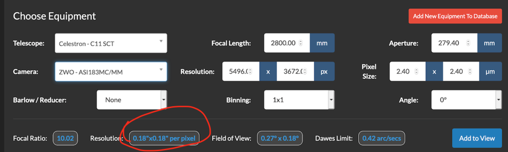

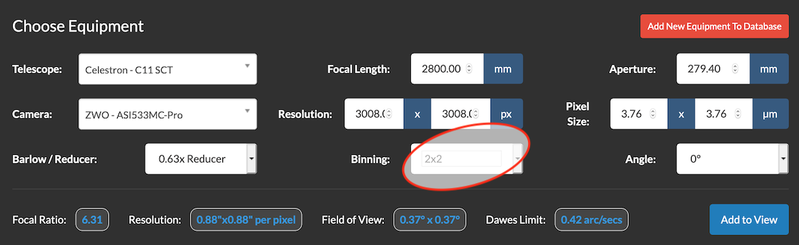

Déjà, pour tous les calculs qui suivent, un site super pratique (parmi plein d'autres qui font le même genre de choses) : http://astronomy.tools/calculators/field_of_view/
Tu peux choisir ton scope, ta caméra, la présence d'un réducteur ou barlow... et ça te donne le fameux échantillonnage, qui te dit à quelle taille dans le ciel va correspondre un pixel de ton image. On l'exprime en arcseconde par pixel.
Tu verras que finalement c'est assez simple (surtout sans avoir à aligner les calculs à la main !)

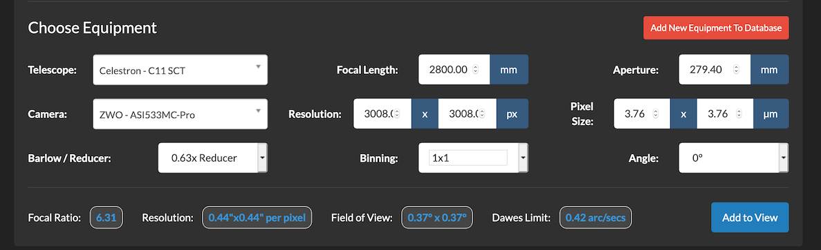

Exemple avec une 533, pour les nuits où la turbu te laisse tranquille et que tu peux poser un peu plus longtemps
Et pour les soirs où la turbu est plus forte, on "binne" le capteur (moins de détails qui te seraient de toute façon invisible à cause du ciel, mais donc plus de sensibilité et moins de bruit)

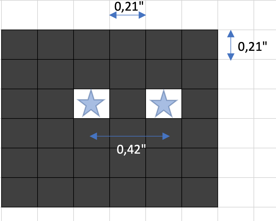

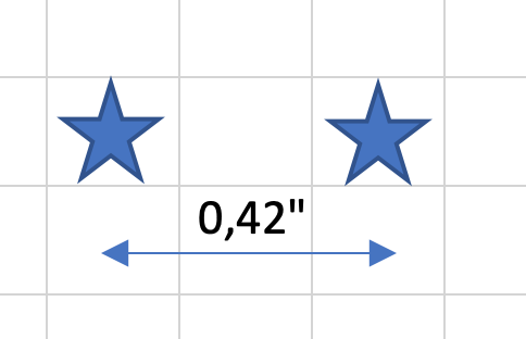

Le coup du 2 fois plus de pixels que le détail, je te fais un mini crobard tout pourri (désolé, sous Excel :be:) :

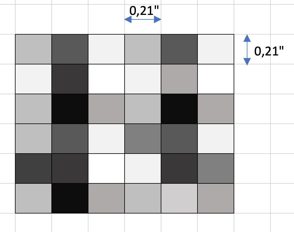

Imagine que tu as une étoile double séparée de 0,42 arcsec
Imagine aussi que tu as une caméra sur ton C11 et que chaque pixel de la matrice CMOS correspond à 0,21" dans le ciel.
Si tu pointes ta caméra sur l'étoile double, pour simplifier, tu auras ce genre de résultat : tous les pixels sombres ou noirs, sauf deux allumés, un par étoile. Tu as bien une image d'une étoile double

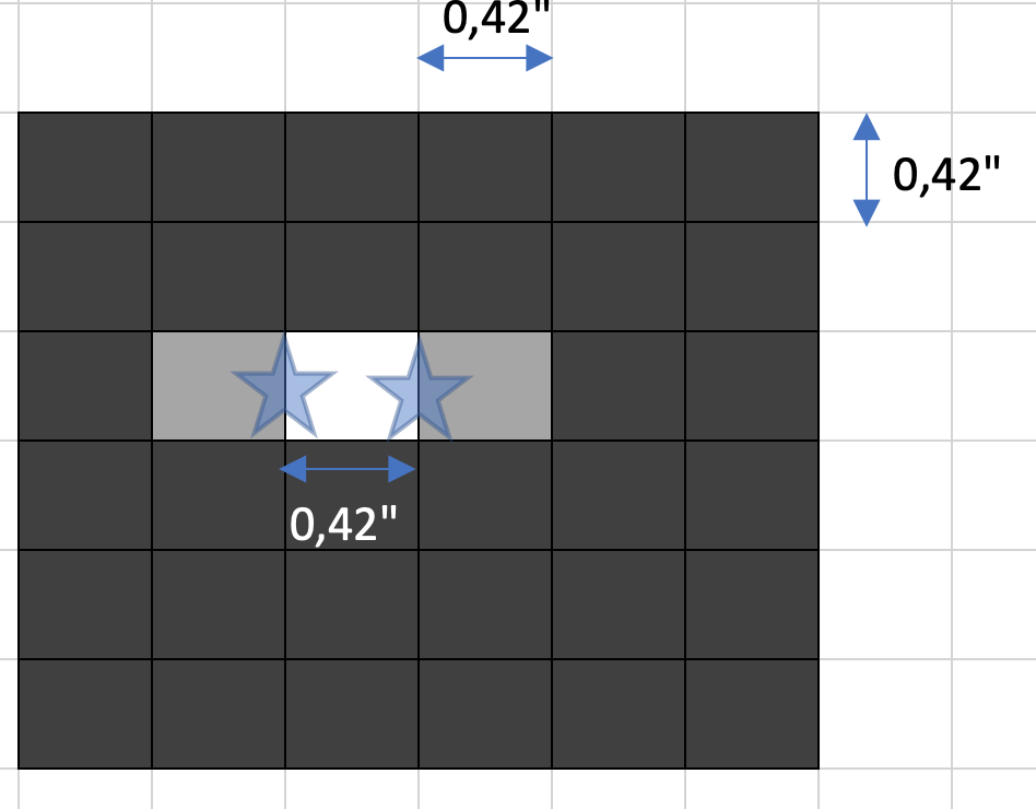

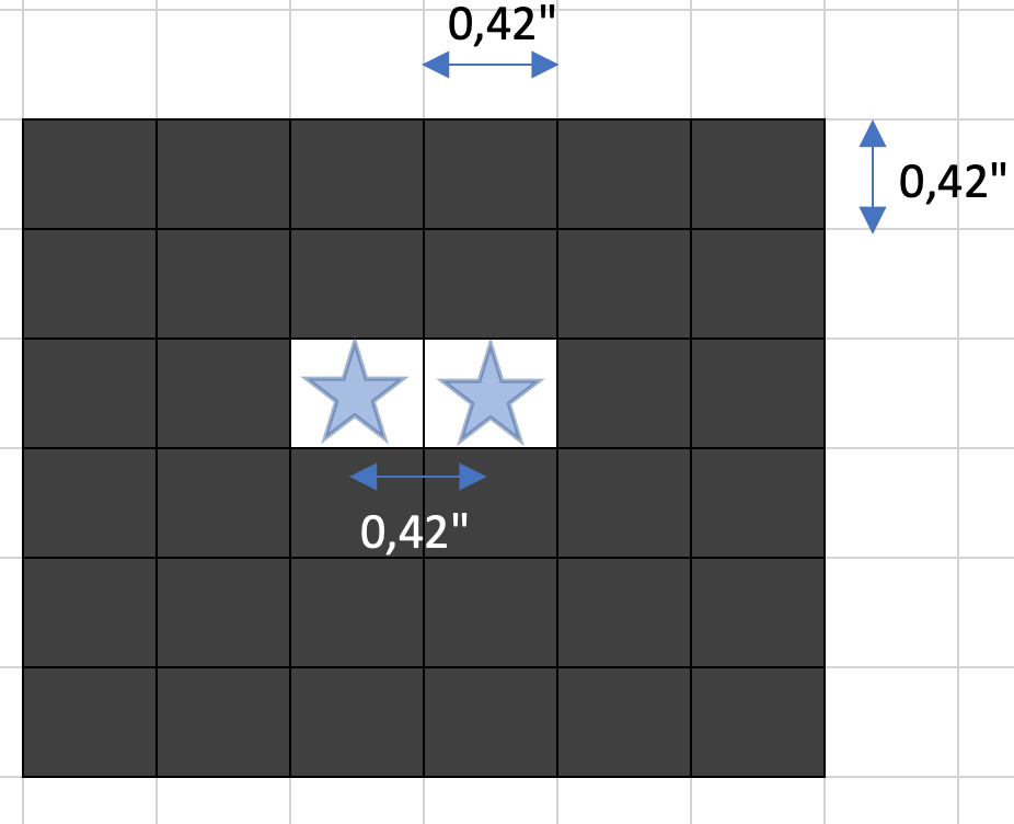

On change de caméra et on en choisit maintenant une qui offre 0,42" par pixel
Tes étoiles étaient séparées de 0,42" par pixel. Tu pouvais les voir à l'oculaire. Mais la caméra te les montre comme une étoile allongée, adieu la séparation
Autre cas, toujours avec la même caméra mais les étoiles sont un peu décalées par rapport aux pixels. Le pixel du milieu est éclairé par la moitié des chaque étoile, ceux à l'extérieur reçoivent la moitié de la lumière d'une étoile
Tu n'as toujours pas ta séparation.
Bref, voilà pourquoi il faut le double de pixels par rapport au plus petit détail observable par ton télescope.

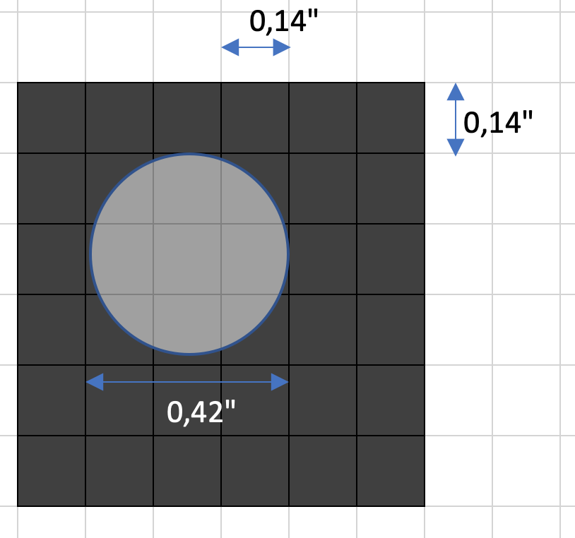

Le coup du x2 ou x3 ?
Tu sais que tout télescope va étaler la lumière d'une étoile (qui devrait être ponctuelle, mais les lois de l'optique font qu'on observe un disque, qui de plus s'étale plus ou moins selon la turbulence, la magnitude de l'étoile etc).
Mettons que l'étoile que tu observes est juste assez forte pour que ta caméra la capte. Elle va forcément s'étaler sur plusieurs pixels (optique), tu n'auras jamais 1 étoile = 1 pixel, sauf à jouer du Photoshop.
Tu as fait ta mise au point au quart de poil, ta caméra est super bien réglée, l'étoile est minuscule. Pour simplifier, mettons qu'elle va occuper 0,42" (la même valeur que tu as vue sur le site astronomy.tools)

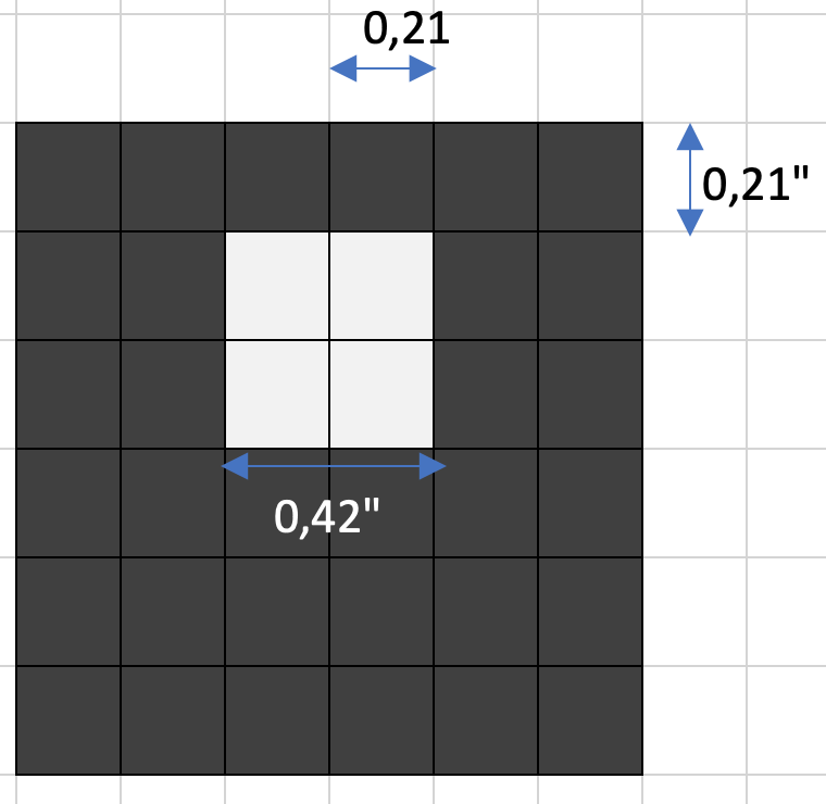

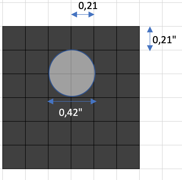

Si tu as 2 pixels pour 0,42", ça va donner ça (j'ai représenté l'étoile sous forme d'un disque)
Et donc chaque pixel va recevoir un quart de la lumière du disque de l'étoile
Tu as une image avec des étoiles carrées

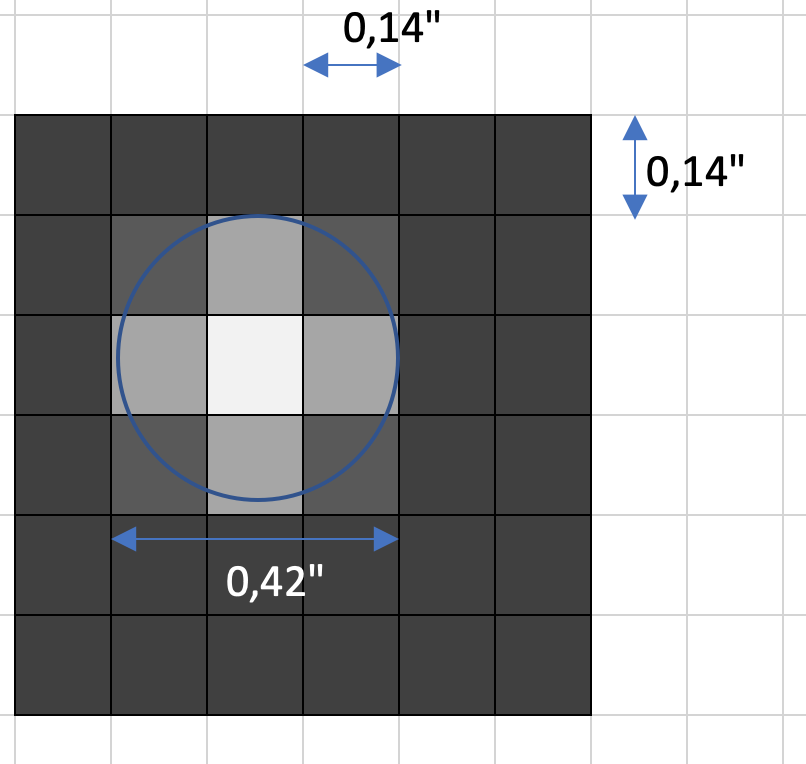

Si tu as des pixels 3x plus petits que le disque de l'étoile (qui fait toujours 0,42"), ça donne ça :
Et là, l'image de ta caméra sera nettement plus sympa, avec une étoile plus proche d'un cercle que d'un carré. C'est plus joli
Voilà pour la règle du x2 ou x3. Le x3 c'est pour le raffinement (esthétique) de l'astrophoto. Le x2 pour ne pas perdre de détails.

Dans ce cas, quitte à avoir un peu moins de détails à cause de la turbulence, autant les capter le plus rapidement possible. On réduit alors la focale (le rapport f/d) pour augmenter la quantité de lumière que capte chaque pixel. Et plus un pixel capte des photons, alors que son bruit aléatoire reste constant, plus ton signal utile sera présent (c'est le fameux rapport signal/bruit).
Si on pousse le raisonnement un peu plus loin : mettons que tu as un ciel très (très !) turbulent, avec un mistral de 150 km/h. Ce soir-là, un C11 ne te montrera pas plus de détails qu'une petite lunette de 50mm au foyer. Par contre, le C11 a pour lui son diamètre, et il te permet de réduire le rapport f/d pour avoir pile poil l'échantillonnage qui convient à la soirée, ce qui le rend beaucoup plus rapide (mais pas plus détaillé) que la lunette de 50mm.
  il y a 15 minutes, Mizuno57 a dit :
Et la taille des pixels de la caméra alors...? Les caméras ciel profond ont des pixels énormes parfois et sont 4x plus chères, c'est un peu contradictoire ?
Voir davantage
Comme vu juste au-dessus, en CP on cherche à avoir le plus de lumière possible, donc des gros pixels. En même temps, on cherche à avoir le moins de bruit possible alors que les poses sont longues, et le capteur comporte beaucoup de pixels sur une grande surface qu'il faut tous refroidir convenablement, avec la circuiterie qui va bien, donc c'est cher.
Merci pour ta patiente parce qu'il en a fallut pour que mon esprit qui n'a jamais beaucoup aimé les maths et la géométrie commence à comprendre les inter-actions plutôt complexes de toutes ces notions entre elles , et arriver à un compromis satisfaisant...pour moi dans un premier temps😉.
En effet je pense que tu m'as doté des bases, encore merci beaucoup, il ne me reste qu'à laisser un peu décanter tout ça en y revenant tous les jours un peu pour replacer "chaque pièce du puzzle à la bonne place".
Un vrai plaisir d'aborder ces questions et un plus grand plaisir encore de les comprendre et les utiliser...
Je te souhaite un très bon ciel....jusqu'à une prochaine question peut-être.🙂...et oui...fichu tonneau des Danaïdes🤣🤣.
