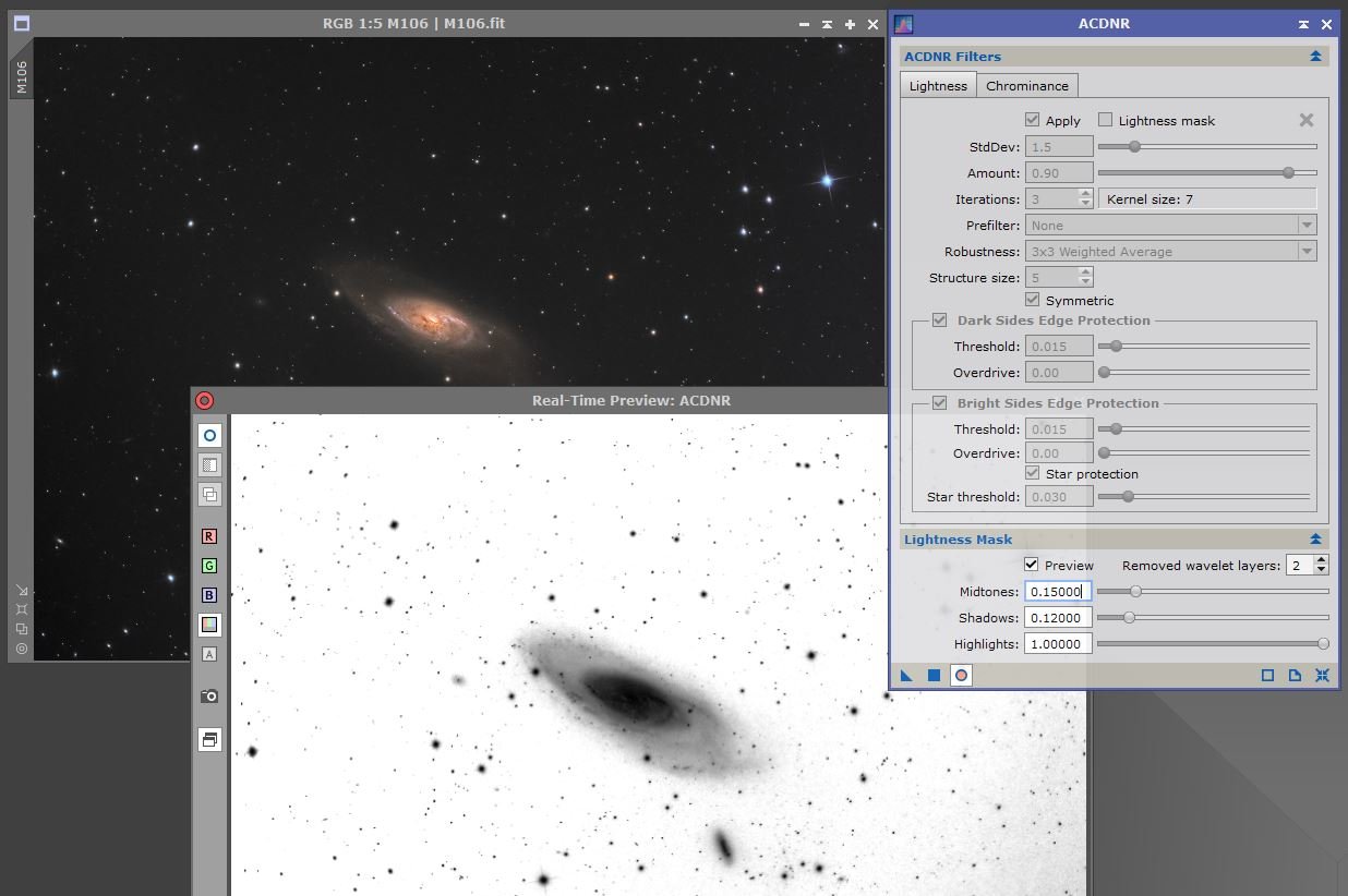

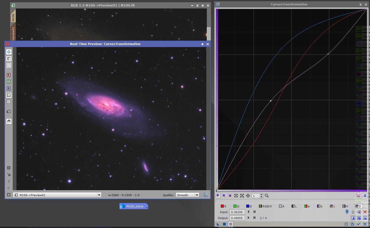

Effectivement j'utilisais ACDNR également mais là c'est toute la galaxie et les étoiles qui deviennent violettes 😕
Je sais pas si tu vois ce que je recherche ?
