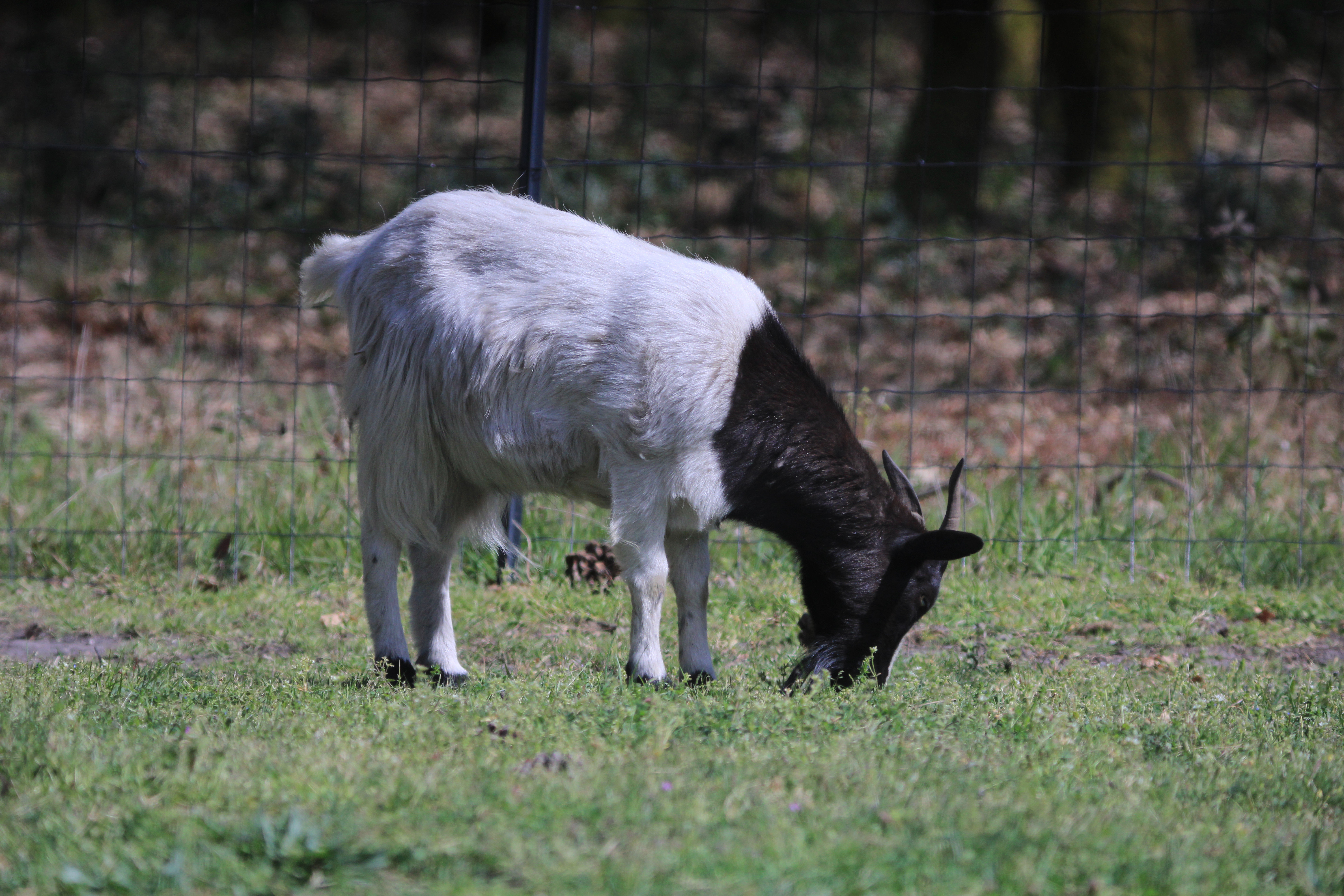

Quand tu fais de l'animalier, c'est en poste fixe ou en promenade ? Parce que là encore, une 72ED ou une 80ED (surtout la 80 je crois), sont bonnes en animalier. Et elles coutent entre 320 et 450€. Elles te donneront de meilleurs résultats en astrophoto. Mais c'est sur que pour de l'animalier c'est quand tu installes, on trimbale pas une 80ED autour du cou...
il y a 21 minutes, Stellarhum a dit :
problème d'inversion de l'image, avec une 80ED
Non du tout, par contre du vignetage.
Je viens de faire le test depuis mon salon, histoire de ne pas se fier qu'aux sites d'ornitho ou de photo animalière qui la conseillent. JPEG sortie du boitier sans aucun traitement, que j'ai du compresser à 90% de la qualité pour pouvoir la joindre.
IMG_2081.thumb.JPG.ec83bc8e64515a67529dba3d0328a35d.JPGPas trop mal pour une photo telle quelle, donc si poste fixe, plutôt qu'un objo à 1300€, y'a de quoi se poser la question.
Bon, vue sur l'écran me dis que j'aurais pu ouvrir un peu plus, photo prise à 1/1600 / 400 ISO. Mais c'était juste pour le test :)
