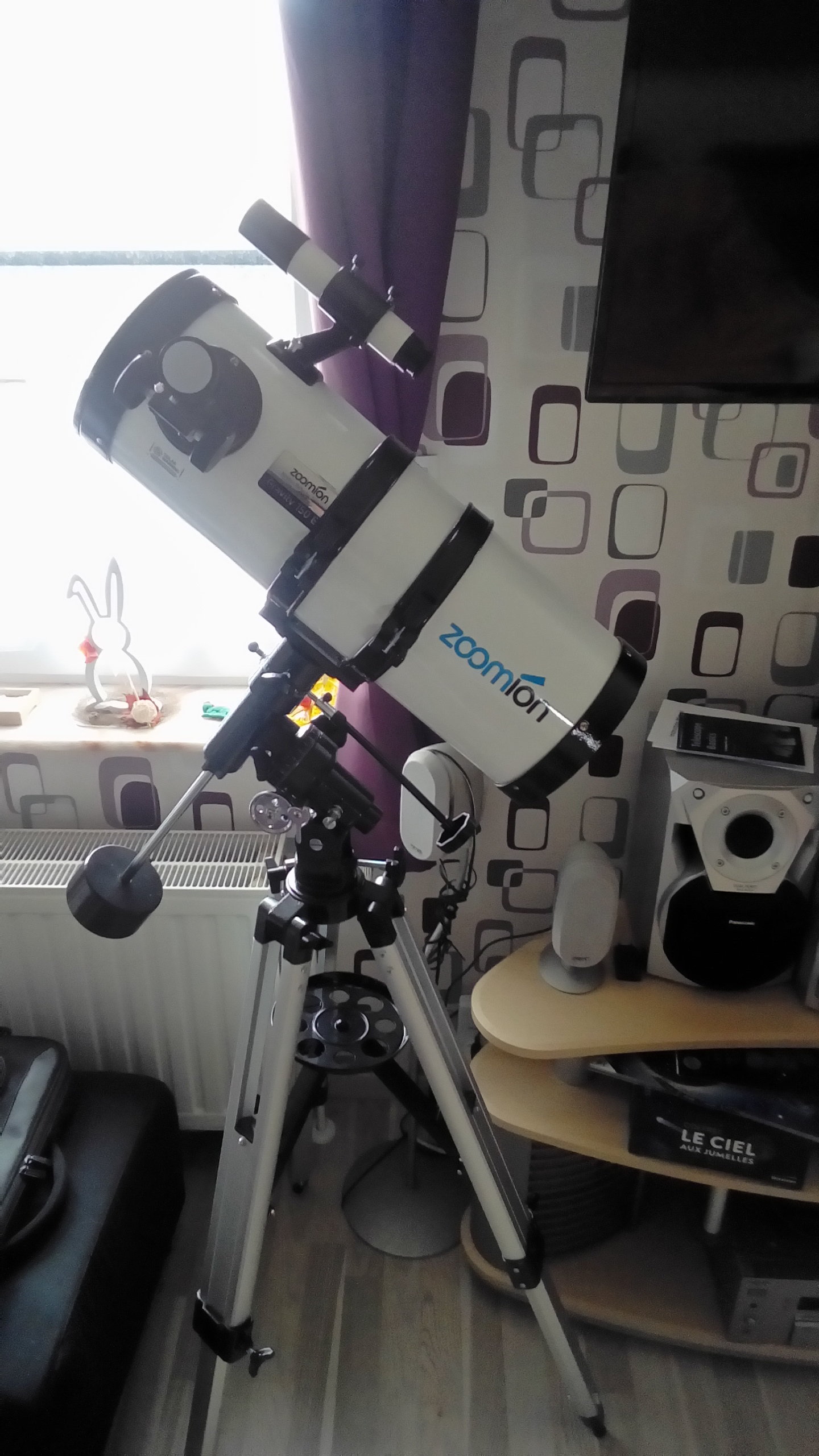

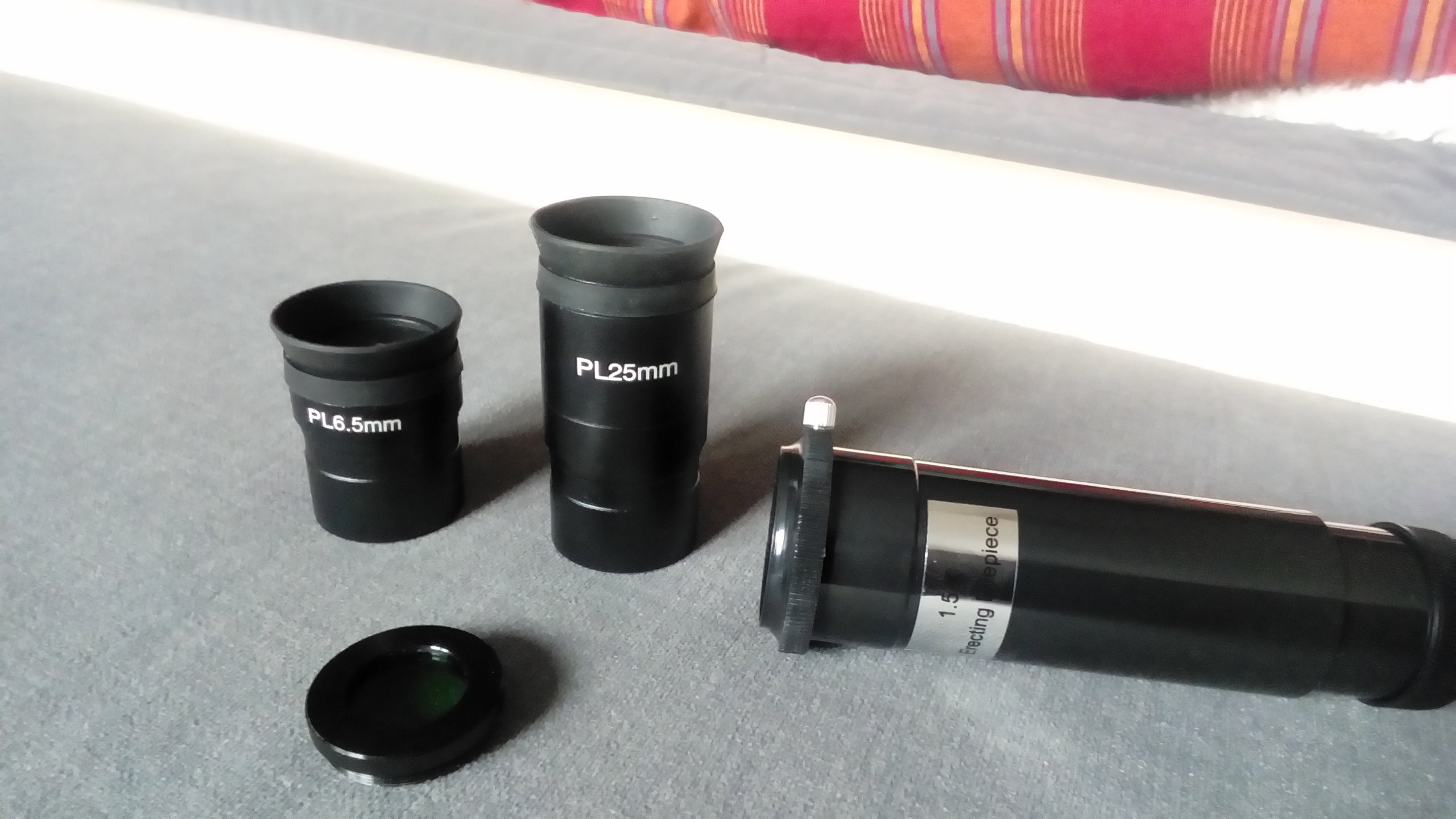

Bonjour, j'ai récemment fait l'acquisition d'un télescope 150/750 pour faire découvrir les merveilles du ciel à ma fille de 8 ans. Avec celui-ci était fourni 2 oculaires, 1 de 25 mm et 1 de 6.5mm. Par contre il n'y a aucune indication de champs de vision. D'après un simulateur du net j'en déduis que ce serait tout les 2 des 30°
Le problème c'est qu'avec le 25mm je vois très bien la lune en entier mais elle rempli presque entièrement le champ de vision, du coup pour les pléiades je ne sais pas les voir en entiers 😞
Avec le 6.5mm ca devient très compliqué, je vois toujours flou et dans un trou minuscule. Bref je ne l'utilise pas.
Pourriez-vous me conseiller sur l'achat d'oculaires adapté à mon télescope, en restant sur des prix non exorbitant pour un débutant, et qui rendrait l'observation plus agréable.

une photo des oculaires en question?
Salut, tu peux peut-être trouver un ES 24mm et 68 de champ d’occasion, c’est top et peu onéreux. Si tu peux mettre des oculaires au coulant 50,8mm, alors des Erfle Kepler en 30mm, ou du genre, idem, en occasion ça se trouve. En seconde focale, un 10-13mm...

Comme ça à vue de nez je garderai le 25mm et remplacerai le 6,5mm par un oculaire d'une focale entre 14mm et 10mm, pour viser un grossissement plus raisonnable mais aussi plus réaliste.
Un achat d'occasion ici sur le Grenier permet de faire de belles économies.
Sinon en neuf ça sera rapidement une cinquantaine d'euros pour avoir quelque chose de correct, je pense à des Skywatcher WA 58° ou des BST Starguider 60° (le 12mm ferait très bien l'affaire, c'est un bon oculaire).

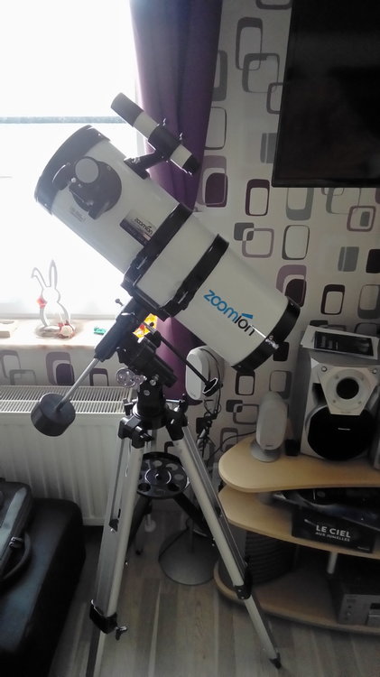

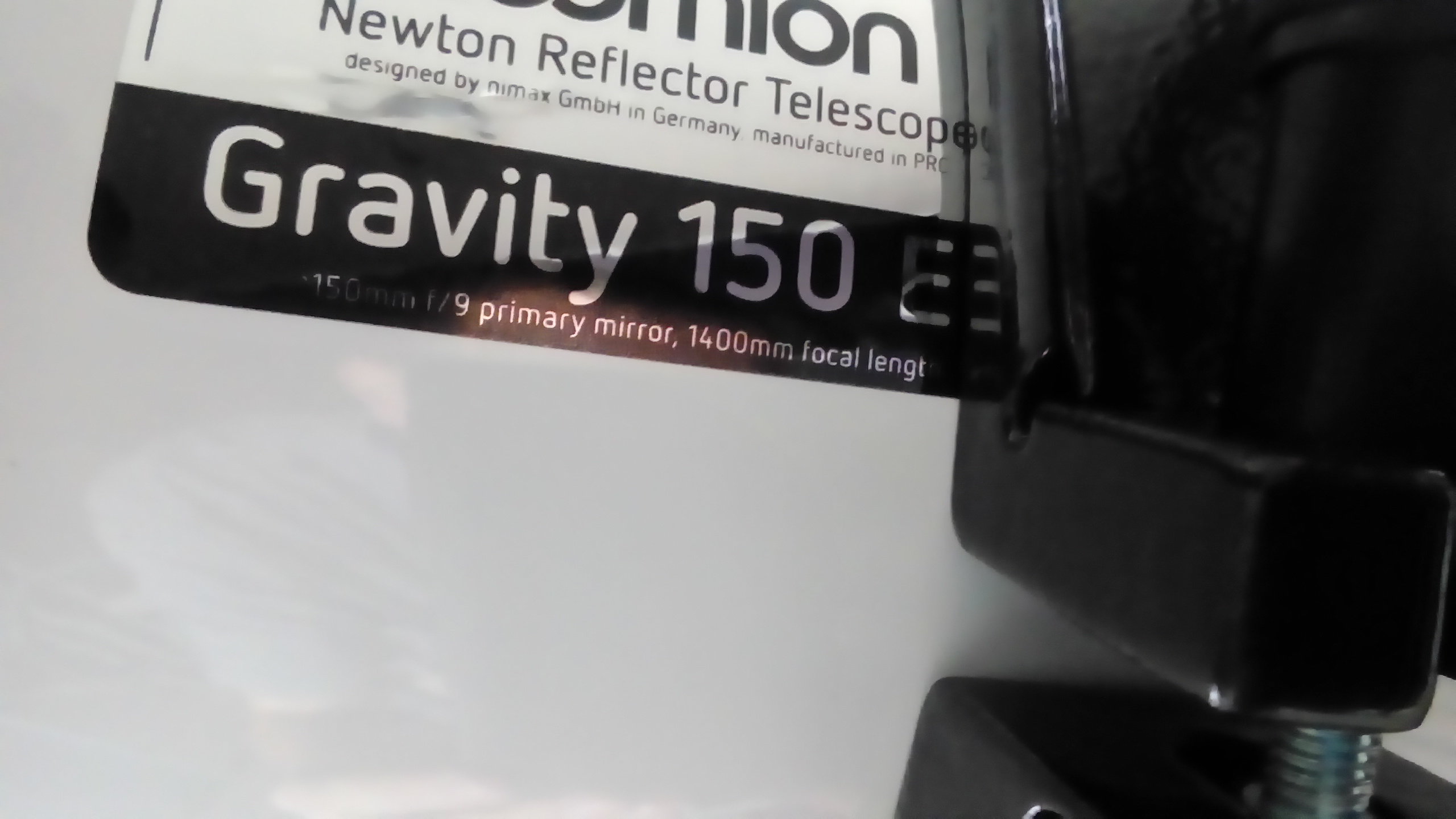

Ton télescope n'est pas un newton 150/750 mais un 150/1400 "catadioptrique" Zoomion Gravity, un des "labels" de Nimax astroshop.
Je ne voudrais pas jouer le "rabat joie", mais cet instrument n'est pas un très bon choix. Il me semble donc inutile de se lancer dans l'achat en neuf d'oculaires (Porte Oculaire en 31,75 mm) d'un prix élevé et de privilégier l'occasion (comme indiqué par hibou, voir des Skywatcher WA 58° ou des BST Starguider 60°).
