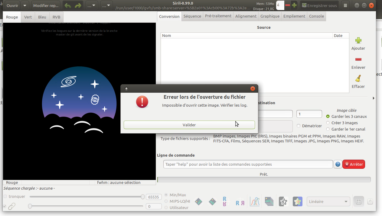

olivierfred42 Posté 2 avril 2020 Posté 2 avril 2020 je crée un post sur mon probleme de ser illisibles pour pas pourrir le post de gehelem je m'essaie a kstars avec une altair 183m.je fais de la pose courte ,en general ,avec des poses de 30secondes et des films de 10 minutes en .ser ser player et siril refusent de m'ouvrir mes fichiers .ser message de ser player:"le fichier est trop petit pour contenir toutes les images" logs de siril: log: Conversion: processing 1 files... log: Fichier SER créé : xx.ser log: Lecture de /home/oli/ser 183/m1213-10-04.ser Attention : aucun horodatage stocké dans la séquence SER. setting SER image size as 5440x3648 log: Erreur pendant la lecture de l'image 3 de /home/oli/ser 183/m1213-10-04.ser, abandon. log: Suppression du fichier SER en échec: xx.ser j'ai avancé;en faisant toujours des films de 30s avec expo de 3sec:les ser sont bons en 8 bits et illisibles en 16 j'ai essayé de fenetrer beaucoup,donc moins de données(2736x1824 a la place de 5440x3648),les ser 16 bits sont toujours hs. D'ou cela peut il venir?? Merci de votre aide

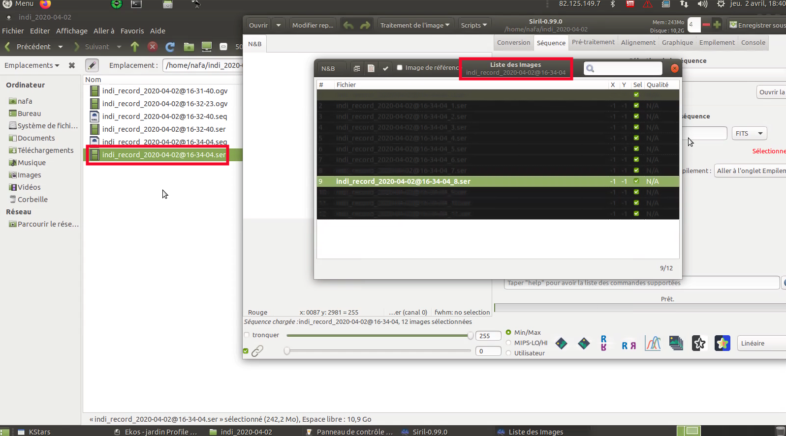

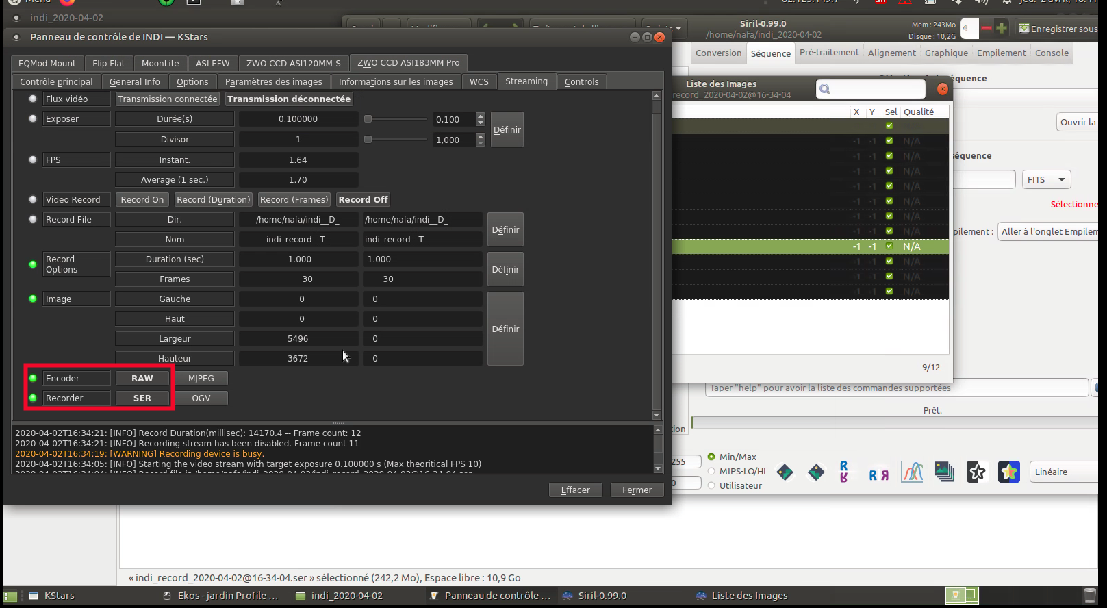

gehelem Posté 2 avril 2020 Posté 2 avril 2020 il y a 10 minutes, olivierfred42 a dit : Et puis,si je galère,c’est la faute de tes vidéos qui m’ont décidé à essayer kstars😀😀 bien fait 🙂 bon, donc sur la Nafabox ça a l'air de vouloir faire le job : En mettant ça : J'arrive à ouvrir le fichier généré avec Siril : Sur la Nafa ça rame de dingue, mais ça s'ouvre sans raler
olivierfred42 Posté 2 avril 2020 Auteur Posté 2 avril 2020 et dans l'onglet controls,tu as mis en 16bits? merci
gehelem Posté 2 avril 2020 Posté 2 avril 2020 il y a 7 minutes, olivierfred42 a dit : et dans l'onglet controls,tu as mis en 16bits? ah non, j'essaie si tu veux, mais la pauvre nafa va décéder je te tiens au jus
olivierfred42 Posté 2 avril 2020 Auteur Posté 2 avril 2020 Non,non. Dans les paramètres d’indi,l’onglet d’après streaming

gehelem Posté 2 avril 2020 Posté 2 avril 2020 il y a 16 minutes, olivierfred42 a dit : Non,non. Dans les paramètres d’indi,l’onglet d’après streaming onglet "controls" C'est ce que j'ai fait... 😞 il y a 16 minutes, lock042 a dit : @gehelem: va ds les settings pour mettre le thème en clair dans siril. T'auras plus cet affichage horrible des listes. Car t'as un thème Linux qui gère pas les thèmes sombres. Top Merci du conseil
