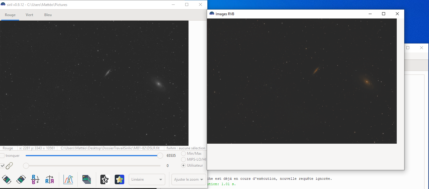

J'ai fais l'acquisition il y a environ 1 an d'un APN (1000D) défiltré totalement pour dédier à l'astrophoto, mais celui-ci semble effectuer un bruit relativement énorme sur les photos, malgré l'absence de darks évidement. (cf ci joint, photo d'une brute de 160 secondes et d'une image stackée sans traitement). Ces photos de M81-M82 ne sont pas les seules comportant autant de bruits, chaque prétraitement avec cet APN me mène au même résultat bruité
1390532345_m81-M82bruite.PNG.436d4beecb5b08317d46c9a8eab99818.PNG384736424_M81-M82brute160s.thumb.PNG.aef7c27144ab239ebc3683fbf4e05a06.PNG
On m'a brièvement parlé d'un problème de matrice, mais sans plus, donc je suis totalement perdu, et ce problème donne à mes longues nuit passer à collecter du signal un goût relativement amer.
Problème de l'APN ? Problème de manipulation ? De réglage de l'APN ? Je ne sais vraiment pas alors si vous avez des idées...

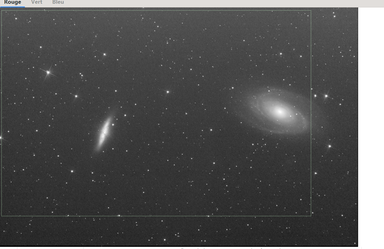

Le canal que tu montre est le rouge qui est souvent très bruité. Par ailleurs ton image brute n'a pas l'air si bruité, elle présente en revanche un fond de ciel très élevé. Tu as peut-être posé trop longtemps au regard de la pollution lumineuse. Tu as l'air d'utiliser SIRIL, si tu as mis un affichage automatique SIRIL monte très fort et fait apparaitre le bruit.

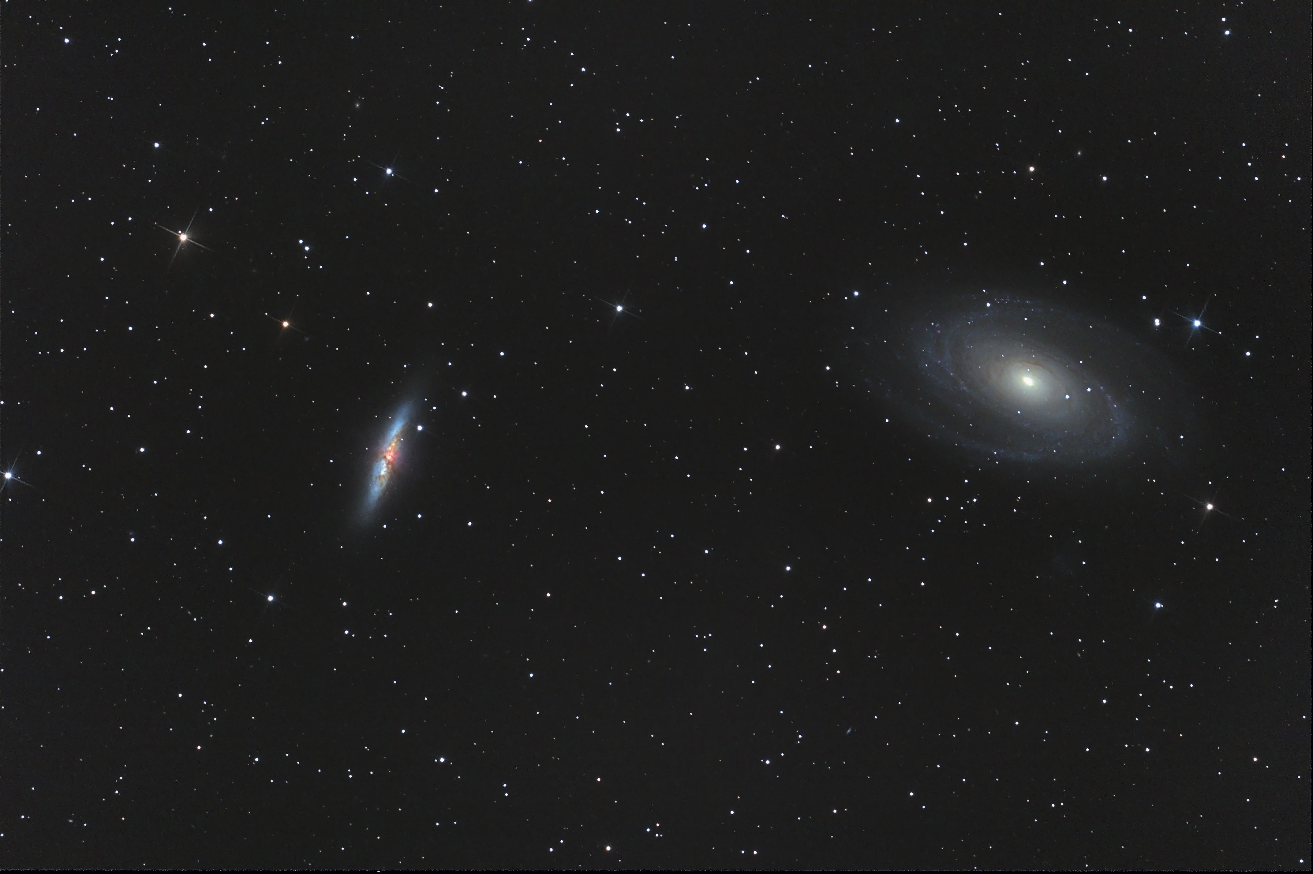

A mon avis c'est juste ça. Laisse le paramétrage d'affichage en linéaire après ton empilement. Tu vas ensuite dans traitement de l'image et tu choisi Transformation asinh. Tu monte doucement le premier curseur pour récupérer du signal dans la galaxie, le second servant à remonter le point noir. Par exemple voici ce que j'obtiens avec un 1100D après traitement. en dessous le canal rouge si je mets ajustement auto qui est aussi assez bruité1345058197_resultatiiiiiiiiicopie.thumb.jpg.98de1e7d0302e52f6a2995cba3bccd5c.jpg dessous l'image traitéeimage.thumb.png.b6ed310607a542260d4db8e1c36fe6c2.png

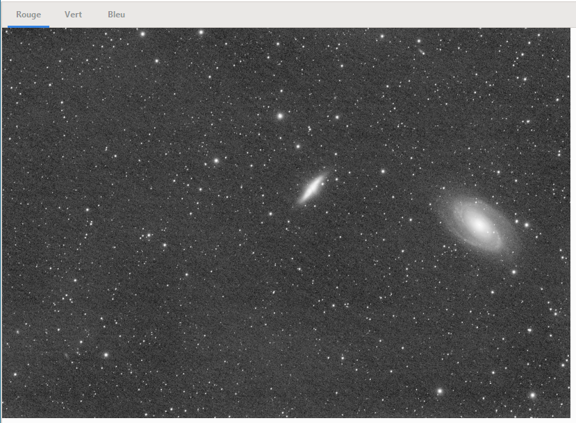

Astropiflo, j'ai essayé ta technique ! Elle donne certes moins de bruit, mais également moins de signal... Le résultat reste très étrange. Pour information il y a de mémoire environ 8 heures de temps de pause totale, avec des temps unitaires variant de 30s a 2mn, le tout traité selon des séquences SiriL, avec chacun leurs DOF,
Merci pour ton aide,
Le voici :
