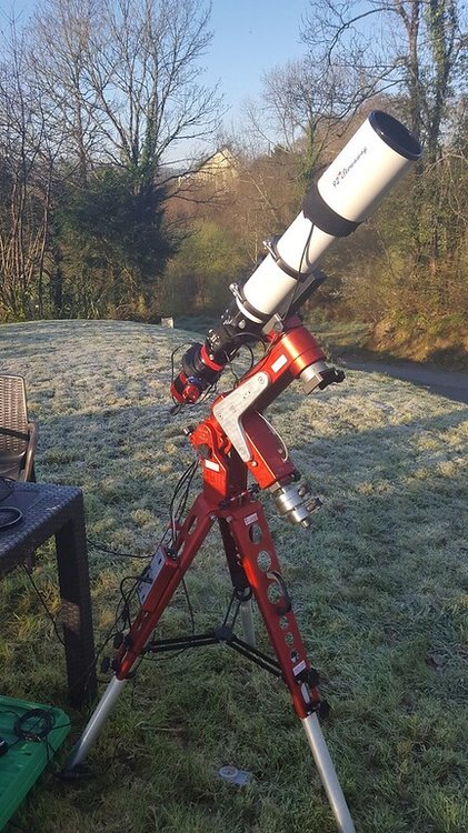

Voici mes premiers essais avec ma nouvelle MZero HQ, commandée juste avant la crise ce qui m'a permis de la recevoir à temps. Elle a remplacée mon ancienne EM 11 Temma 2M qui est partie en janvier dernier.
Quelle bonne idée j'ai eue : le suivi est incroyable, le poids aussi, bref du tout bon, les câbles passent dans l'axe de rotation de la monture, génial.

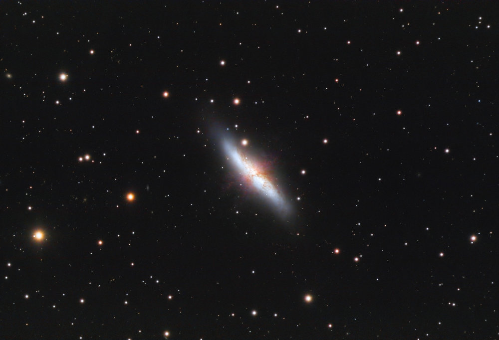

C'était aussi la première pour ma 178MMC que j'ai achetée d'occasion pour traquer les galaxies avec mon setup ultra light : l'échantillonnage est de 0,76"/pix pour un poids total d'environ 17kg (trépied, lunette, monture, caméra, contrepoids). Ca marche plutôt bien, la résolution atteinte est surprenante pour un petit diamètre (je vous encourage à visualiser l'image plein format). Le piqué de cette 92 Stowaway m'impressionne à chaque fois, Astro-Physics ne s'est pas loupé.
Juste dommage que la caméra ait un banding aléatoire d'une pose à l'autre très très sévère et un sacré amp-glow. Avec un gros nombre de darks et des pauses courtes, j'arrive à peu près à m'en tirer.
En 1310*30 sec (10h55) pour la luminance, 180x30 sec pour chaque couche couleur. Acquisitions réalisées sur 3 nuits.
Le setup au petit matin :

Superbe, la lunette, la monture, le résultat !
bravo
pour quelle raison avoir limité à 30 seconde ?
pas de guidage ? Ou pour limiter les défauts capteurs ?
edit: je perçois un DO
tien une frangine. 😘

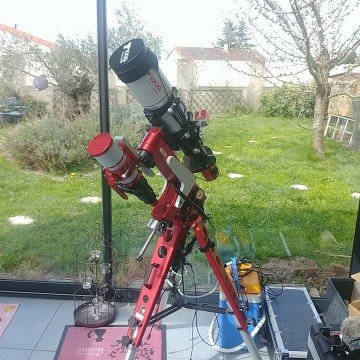

Je confirme cette monture est géniale. je sors le tout en un coup sur des pavés japonais, mise en station via sharpcap en 5 min et c'est partie. Pas d'entretien.
Attention au vent et à la proximité du pole.
c'est bien utile ton petit rajout haussier pour éviter la butée si trop prêt du pole ? Je pose la question car je vais passer commande d'une linear chez avalon donc si je peux ajouter à la commande.

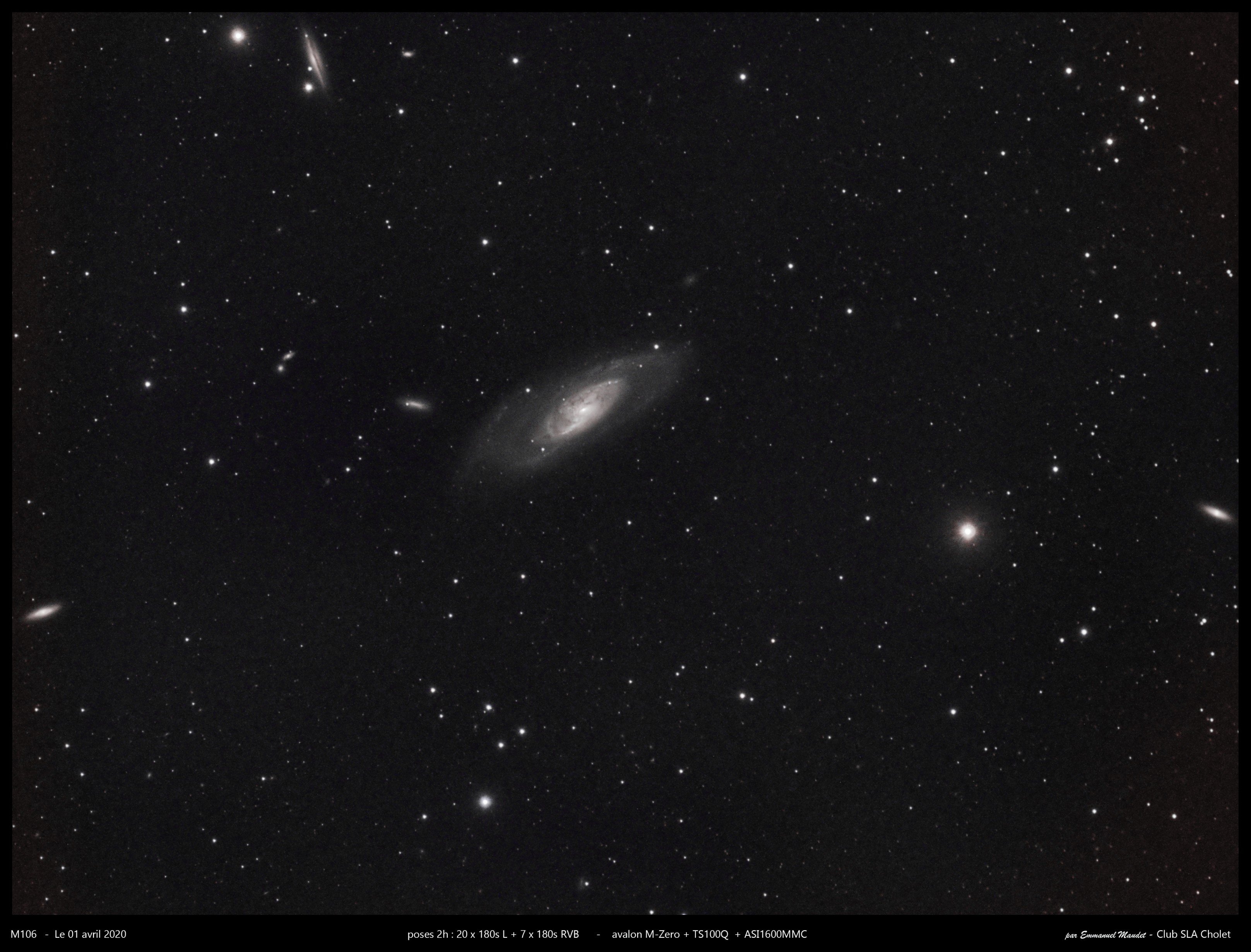

M106 hier soir en 2h :
Merci ! :)
Malik > j'ai limité les poses essentiellement pour gagner en résolution (je l'espère, j'ai vu de belles images utilisant ce temps de pose avec ce capteur sur Astrobin), et pour éviter de trop saturer les étoiles.... je ne sais pas comment aurait été l'image avec 2 minutes de poses, mais je suis satisfait du résultat.
- La louche du Nord > super ton image et super ta monture ! ;) Pour ma mise en station, je me contente de celle faite avec le viseur polaire et ça marche bien :)Tu dois faire de l'autoguidage ? Quant à la réhausse, j'ai en fait acheté le "low latitude kit" car je devais retourner au Chili dans deux semaines :(Le voyage a bien sûr été annulé... mais j'ai gardé la réhausse histoire d'avoir un peu de marge autour du pôle. Mais ça ne me dispense hélas pas d'un retournement au méridien "par sécurité" avec ma lunette.
Magnifique les détails sur la full Bastien :)

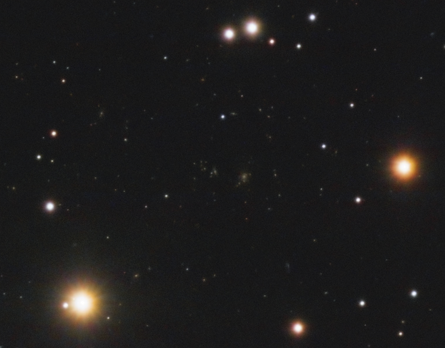

J'adore le champ ici, ça grouille de petites galaxies dans le fond de ciel, ya un hubble deep field à faire là (d'ailleurs de mémoire le tout premier était pas très loin dans la grande Ourse) :

Superbe image Bastien à la hauteur du setup mis en œuvre.
La full est d'une finesse au top. Les filaments rouges au niveau de M82 😍 et comme le dit Michel le fond de ciel regorge de détails.
Belle première avec ta nouvelle monture.
