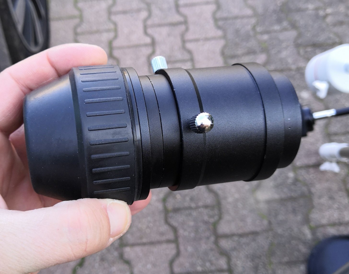

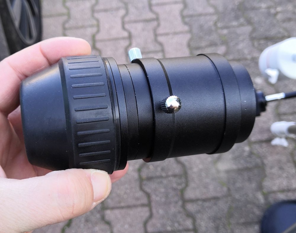

je suis novice en astronomie , et vient de m'offrir du matos tout neuf (tube newton 200/100, avec oculaire fourni 28mm, oculaire 14 mm et oculaire 6,5 mm).
avec le 28 mm fourni avec le tube, tout est ok (c'est pas de la grande came, mais il fait le job).
Par contre, avec les 2 autres oculaires (14 et 6.5mm: Baader Oculaire Morpheus 76° 6,5mm et Baader Oculaire Morpheus 76° 14mm), j'ai un petit soucis que je ne m'explique pas.
Avec ces deux objectifs, si je les insère "à fond" dans le porte oculaire, impossible de faire la mise au point. Mais si je les insère moins [voir photo] (au risque qu'ils soient moins maintenus), j'ai réussi hier à faire le point sur la lune (avec les 2).
A savoir qu'avant de tester cette manip j'ai fait une collimation de mon tube, pensant que cela venait de là ... mais le résultat était le même après.
Pouvez-vous me dire ce que vous en pensez?
Est-ce "normal"?
@ vous lire, en vous remerciant par avance de votre aide et vos lumières (je ne vous cache pas être un peu frustré...).  🙂

Apparemment c'est le contraire puisqu'il faut encore plus sortir les oculaires.
Tourloupe : question bête mais on ne sait jamais... Tu as bien tourné les molettes de mise au point ? (D'après la photo oui, puisque le porte-oculaire a l'air complètement sorti.)
− Si non, eh bien il faut les tourner.
− Si oui, c'est peut-être le miroir primaire qui est trop avancé (suite à la collimation inutile ?).
Ou alors il faut une bague-allonge encore plus longue, mais ça m'étonnerait (normalement il faut même l'enlever...) Surtout que le porte-oculaire est déjà complètement sorti.
C'est un Newton optimisé pour la photo ?
C'est bien sur la Lune que tu as fait la mise au point, pas sur un objet terrestre proche ? (Je cherche, je cherche...)
(Si c'est vraiment prévu ainsi que le foyer doive être sorti aussi loin, eh bien j'ai jamais vu un truc pareil.)
+1 avec Sun, essaie avec le réducteur 1,25" fourni avec ton télescope mais sans la bague allonge 2", ça va marcher.
En utilisant ton Morpheus en 2" tu ajoute 21mm de backfocus, c'est pour ça que tu dois le sortir un peu.
J'en conviens c'est une solution mécaniquement et esthétiquement peu élégante.
Si ça te chafouine vraiment tu peux remplacer le vilain réducteur 2-->1,25 fourni par un réducteur auto-centrant qui viendra après la bague allonge 2", en plus tu éviteras d'abimer les jupes de tes beaux oculaires.
Bon ciel.
Sans la bague allonge, alors que pour atteindre le foyer avec la bague-allonge il faut sortir le porte-oculaire au maximum et encore reculer l'oculaire ?
Mais après tout, ça ne coûte rien d'essayer...

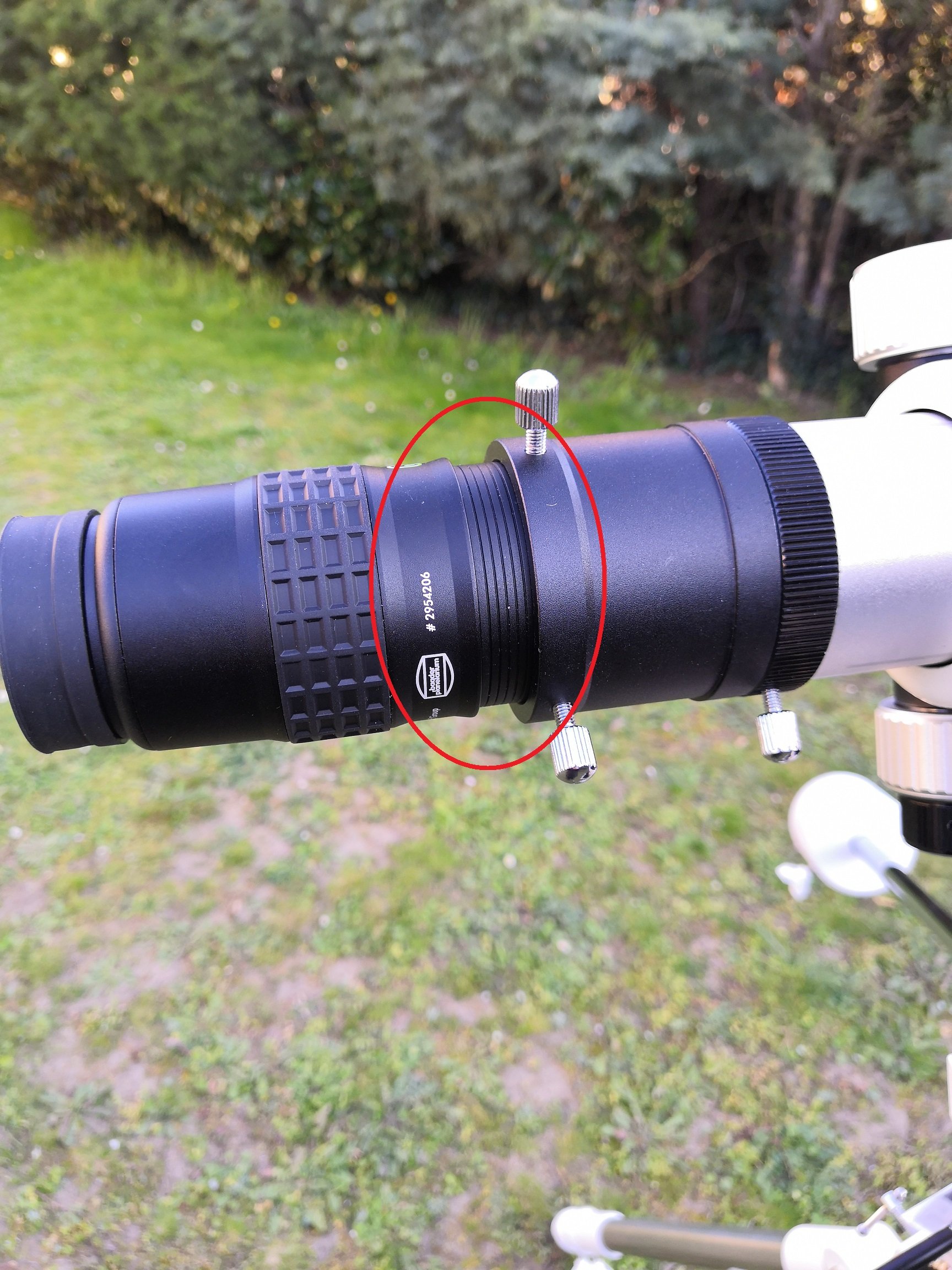

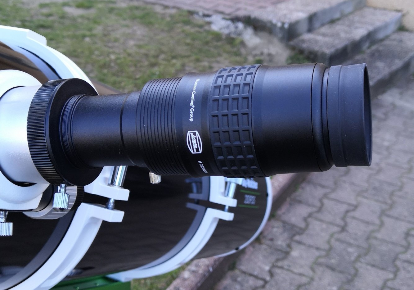

Ah OK, donc en fait la photo n'est pas représentative du problème ! Mais oui, on dirait que c'est un oculaire 50,8 mm qui est sur la photo, du coup en me basant sur la photo je ne comprenais pas pourquoi il manquait un réducteur.
Hello @ tous,
résultat des courses hier .... ça marche !!
encore merci @ tous pour votre aide et pour les conseils!!!!! 👍:1010:
donc pour l'oculaire 28mm fourni avec le tube il faut absolument mettre cet espèce de rallonge (une Barlow??) pour pouvoir l'utiliser, sans ça, impossible de faire la mise au point.
Et pour mes deux autres objectifs (14 mm et 6.5 mm) je dois utiliser l'adaptateur 2"->1.25" ... et là nickel ça fonctionne (voir photos)
