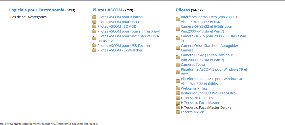

Bonjour et merci pour votre retour.
Je me suis dc rendu sur le site d'Astro Pierre...
Voici ce que j'ai ds la rubrique téléchargement (voir screenshot en Pj)
Pas simple de trouver le bon driver... vous auriez une piste stp ?
En vous remerciant par avance...

En fait j'ai installé le driver suivant :
https://www.pierro-astro.com/telechargements/category/4-interfaces-pierro-astro-win-2000-xp-vista-7-8-x32-et-x64
Mais j'ai le câble Pierro-Astro donc pas sûr que ça change grand chose avec le câble acheté chez l'Astronome...

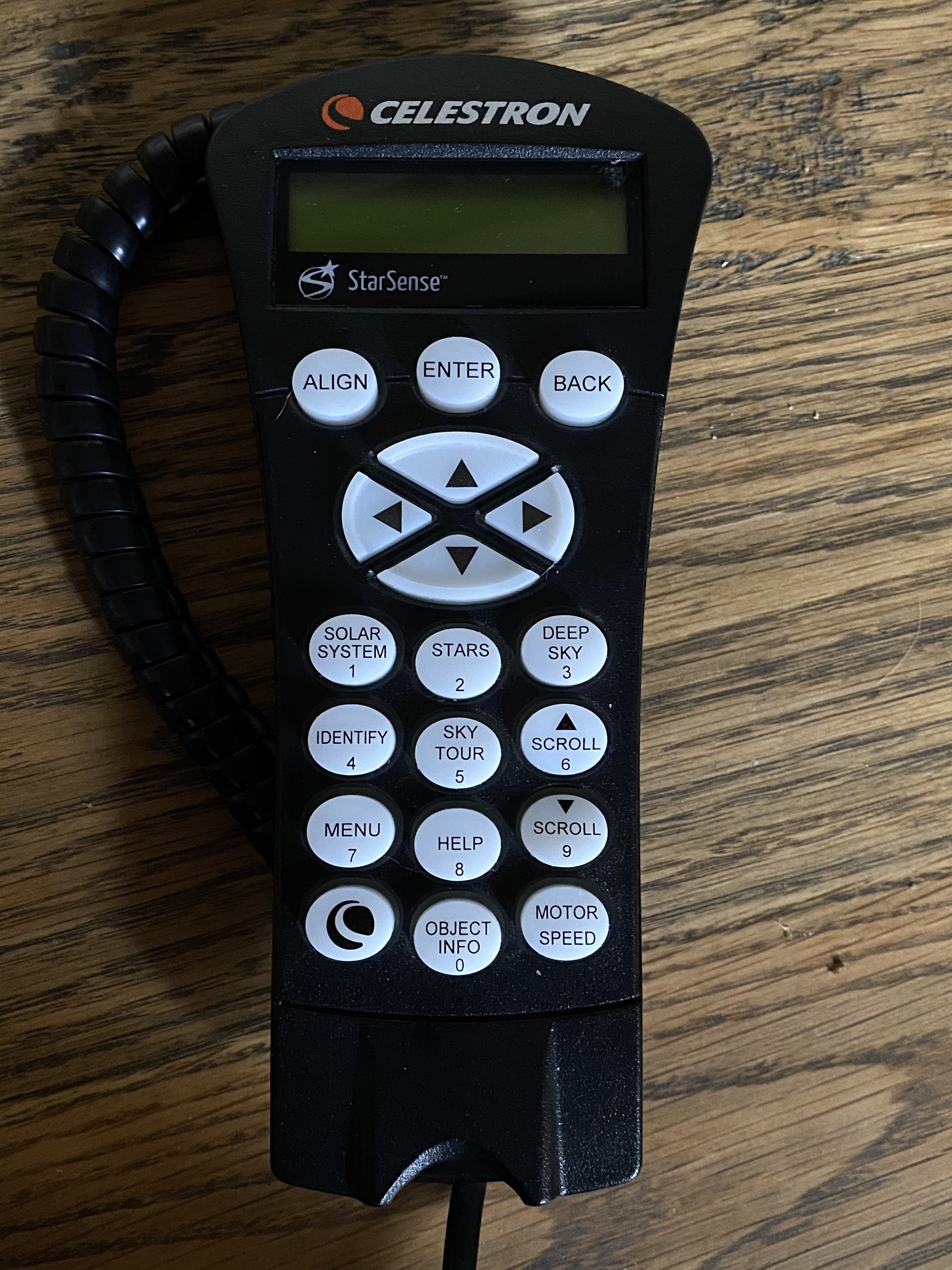

Il faut que je me résigne, je ne suis pas parvenu à dé-bricker ma raquette StarSense... je suis bloqué sur : BOOT LOADER Serial Invalid Pkg : 0008.
(J'ai eu le support Celestron(META SA) qui ne comprend pas ce blocage et me dit que normalement, la procédure CFM devrait recharger le firmware... pas plus d'information.)
Je vais donc acheter une nouvelle raquette, je n'en ai trouvé qu'un seul modèle Celestron qui semble correspondre : https://www.astroshop.de/fr/raquette-de-commande/celestron-handbox-nexstar-az/p,52901
Question :
Est-ce que ce modèle "NexStar+" est compatible StarSense ?
En effet, ma raquette présente un logo "StarSens"
Or  la raquette que je souhaite acquérir : https://www.astroshop.de/fr/raquette-de-commande/celestron-handbox-nexstar-az/p,52901 présente un logo "NexStar+"
Est-ce que ce modèle "NexStar+" est totalement compatible avec StarSens est proposera les mêmes fonctionnalités ? (Auto Align StarSens...etc)
En vous remerciant par avance pour vos réponses.

Hello, pour info
Je viens d'avoir MEDAS SA (Celestron.fr) en ligne et ils ont en stock le bon model de raquette StarSense (en pièces détachés, on ne la trouve pas sur le catalogue, uniquement en SAV).
Je l'ai commandé, je vous tiens au courant.
En retour, ils ont accepté de tester mon actuelle raquette brickée pour voir s'ils peuvent la récupérer. (à suivre)
J'ai bien reçu la nouvelle raquette, c'est le bon modèle Celestron StarSense (model #c93999 connectique USB Mini / uniquement disponible en SAV).
J'ai paramétré le lieu d'observation et les coordonnées GPS (thx J-Louis et Clouzot 😉) et mon suivi semble effectivement beaucoup plus stable, aucun décalage constaté pendant ma (courte) session d'observation (le ciel était particulièrement chargé lors de la pleine lune...). J'effectuerai de nouveaux tests dès que les cieux seront plus cléments.
Je tenais à remercier toutes les personnes qui ont répondu à ce thread, vos conseils m'ont été précieux pour mieux comprendre et utiliser mon scope.Ce forum est vraiment top et efficace, Bravo !
PS : la version de la raquette n'est pas à jour... mais j'attendrais de recevoir l'ancienne raquette débrickée (si Celestron y arrive) pour effectuer cette maj, chat échaudé craint l'eau froide... (même si j'ai reçu le bon câble pour effectuer celle-ci)...
J’ai 2 raquettes starsense, il y en a une que je ne mets jamais à jour et qui me sert de backup en cas de soucis avec l’autre.
Hello,
Je crois que je vais faire pareil.
J'ai renvoyé l'ancienne raquette à Celestron, il vont voir s'ils arrivent à la de-bricker, je la garderais en back-up, sinon, j'en commanderai une deuxième.
Modifié par Browndog_mi
Il y a 3 heures, Browndog_mi a dit :
Hello,
J'ai aussi 2 raquettes de secours,une Nexstar + et une Starsense,toutes les deux achetées en 2019 chez Agena Astro.
Jean Louis
