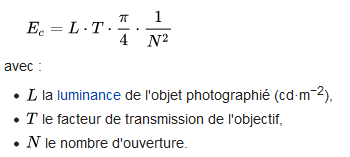

Le temps de pose est divisé par 2 à chaque fois que tu réduis le rapport FD par 1.4 (= racine de 2)
Exemple : FD 10 = 120 mn
                 FD 6.5 = 50 mn
