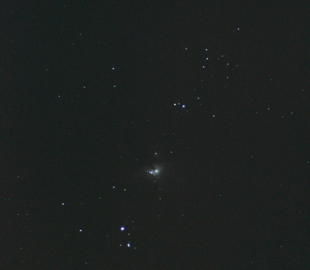

Apres avoir suivi le très bon tuto de Colmic, j'ai eu le droit à quelques problèmes. J'avais photographier la nébuleuse d'Orion, lors de l'étalonnage des couleurs automatiques, en renseignant le numéro de la nébuleuse la console me dit qu'il n'y a pas assez d'étoiles. Je fais donc l'étalonnage des couleurs manuellement mais les couleurs sont pas vraiment présentes 😕

Oui j'ai utilisé avec drizzle, dans la console ça me met que des etoiles ont bien été trouvé mais que l'opération a été annulé, c'est étrange...

OK, donc l'astrométrie marche mais pas la photométrie car les étoiles ne sont pas valides.
Probablement saturées.
Aurais-tu une idée pour régler ce problème ? :/
il y a 1 minute, JulesPhoto a dit :
Aurais-tu une idée pour régler ce problème ? 😕
Oui, ne pas saturer les étoiles lors de la prise de vue.

Oui pardon, étalonnage des couleurs manuel.
Tu sélectionnes d'abord une zone représentative de ton fond de ciel (sans étoile dedans), puis tu fais utiliser la sélection courante et neutraliser le fond de ciel.
Ensuite tel que je l'avais pratiqué (certains me corrigerons si ce n'est pas la bonne méthode), tu sélectionnes une zone blanche (pour ce faire, j'avais cherché des images déjà traité de l'objet en question et je cherchais un élément blanc, certaines étoiles le sont par exemple) puis en zoomant tu sélectionnes l'élément (le centre de l'étoile qui apparait blanche par exemple) puis tu fais utiliser sélection courante et appliquer.
