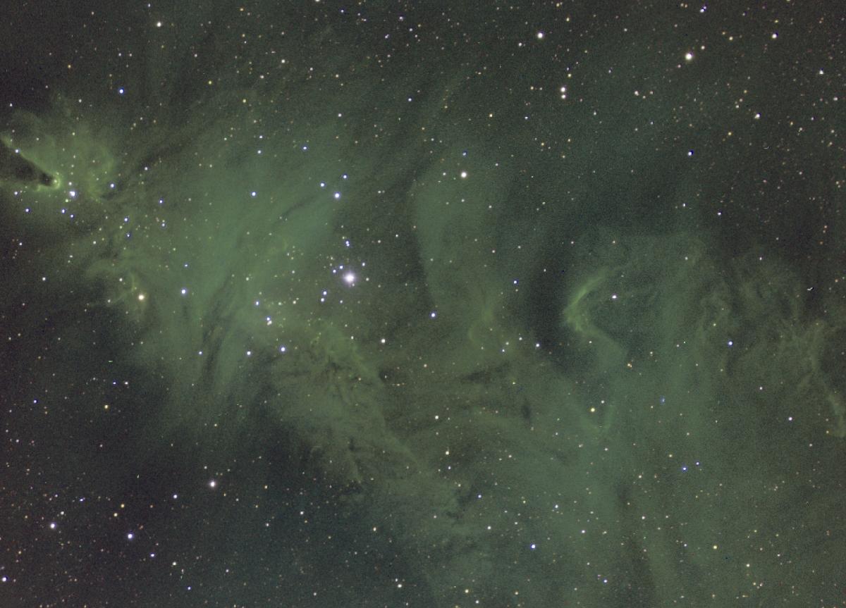

j'ai fait sur 3 nuits des acquisitions sur ngc2264 avec une fs60 montée sur une azeq6.l'imageur est une atik 460ex équipée d'une roue à filtre les pose ont été faites en HA OIII et SII .poses de 8 mn pour chaque filtre et  23 poses en HA , 20 en SII et 20 en OIII.le traitement à été fait avec siril.la photo finale malgré la présence de la lune est assez bien détaillée mais pas beaucoup de couleur.
j'ai vainement essayé de faire un traitement cosmétique sans résultat satisfaisant. je pense qu'il y a un peu trop de HA par rapport au signal issu des poses OIII et SII.
qu'en pensez vous ? un conseil serait le bienvenu . portez vous bien . jean yves
tu as fais du SHO avec V=Ha. Etant donné  la force du signal Ha comparé au reste ca te donne une image verte.
Si tu as Pixinsight > tu dois faire un blend en mixant du O3 et S2 au Ha, tu peux aussi faire du R= Ha/S2; V= O3/Ha/S2 et B= O3/Ha (HsOhsOh)
sous Photoshop tu dois juste baisser la contribution du Ha au vert.
Tu peux aussi normaliser les intensités de signal avant de mixer.

Merci  mais je n'ai pas pixinsight, j'ai prétraité avec siril. Je suis bien d'accord il y a trop de signal ha par rapport au deux autres et si je comprends bien tu me propose de mélanger le ha au SII et au OIII.

Je ne suis nullement un pro du traitement, mais j'ai eu le même soucis lors de la réalisation d'une image de M16 en SHO.
Voici le lien dans lequel je décris finalement la solution que j'ai utilisé pour parvenir à ce que je souhaitais :

Si tu as Photoshop tu peux récupérer la palette Hubble en jouant sur les corrections sélectives
Voir tuto de Bastien Foucher qui fonctionne très  bien
