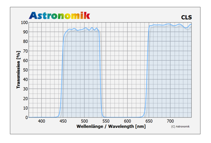

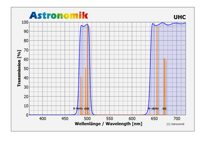

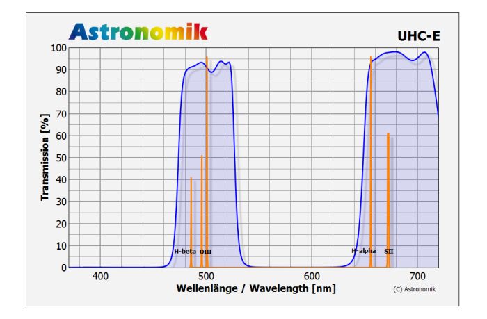

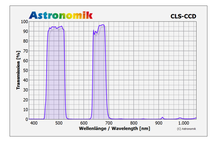

UHC
UHC-E
CLS
CLS-CCD
À savoir qu'il existe, pour certaines de ces références, pour mon canon au capteur format APS-C une version  eos-clip XT qui est plus fine (0,3 mm au lieu de 1 mm).
