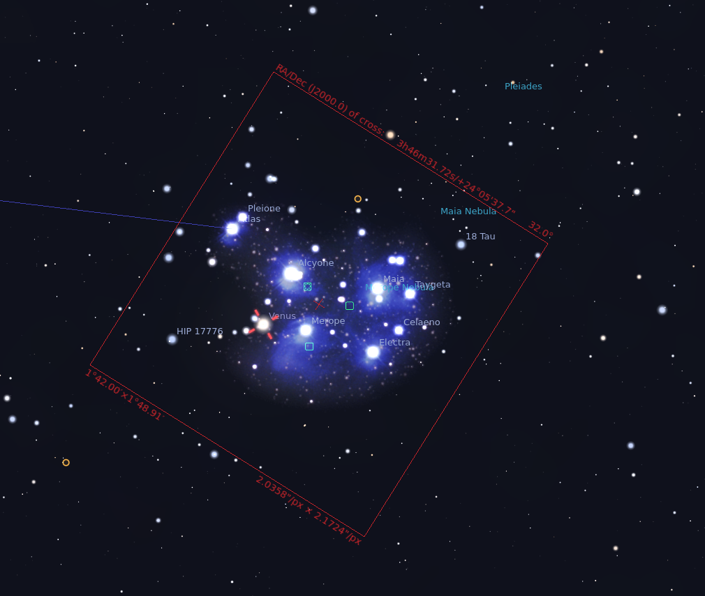

Je ne sais pas si la météo le permettra, mais si possible je sortirai mon matériel ce soir pour la conjonction Vénus/Pléiades. Je me demandais s'il était techniquement faisable de prendre une photo avec mon setup. En l'occurrence, mon C9 équipé d'un hyperstar et de mon ASI 533MC Pro. Une simulation de champ dans Stellarium me montre que ça serait pas mal, mais voilà... Avec des poses de 10/15s (pour avoir les extensions nébuleuses), Vénus va être complètement saturée et risque de "baver" sur le reste de l'image (voir faire des reflets). Est-ce que vous avez des astuces/idées pour ce genre de situation, ou est-ce qu'il vaut mieux laisser tomber ?

je pense essayer un montage avec 2 expos differentes et apres fusionner les 2 images sous photoshop en testant divers modes de fusion des calques

Mais le pb c'est que sur l'expo la plus longue, Vénus va "cramer" l'image, non  ? Je me demande d'ailleurs si c'est très bon pour la cam...
