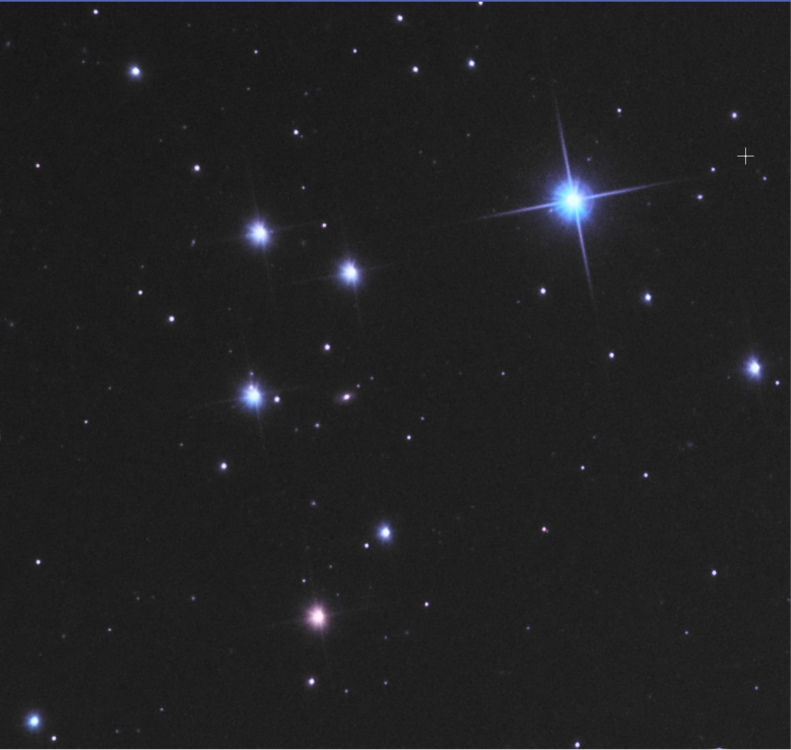

Mes étoiles ont un aspect bizarre, certainement dû à de la diffraction interne, entrée de lumière ou toutes autres choses liées à cela.

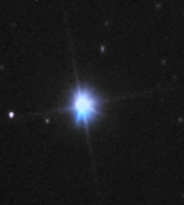

Voici l'aspect de mes étoiles :
Pour moi elles ne sont pas belles, on voit clairement qu'elles ne sont pas homogènes dans leur aspect, comme si elles étaient éclairées de 45° à 270°.
Dans un premier temps, j'avais commandé un masque pour éviter les reflexions des brides supportant le miroir primaire à poser sur les brides.
Néanmoins, cela n'a pas résolu mon problème comme vous avez pu le voir sur l'image d'étoiles.
J'ai remarqué une grosse entrée de lumière par le porte oculaire en passant une lampe torche au niveau de celui-ci.
Principalement par 2 endroits : la plaque de support vissée sur le tube (entrée importante latéralement) et par le rail cranté du porte oculaire. Est-ce-que cela peut avoir une incidence sur les-dites étoiles ? Si oui, comment peut-on fermer ses entrées de lumière ?
Sur mon Newton 200/800 200P Quattro, l'arrière du secondaire est couvert du peinture noire mat. Donc je ne pense pas que le secondaire ait un défaut ayant une incidence sur mes étoiles.
Merci à vous pour vos idées et vos éclairages !

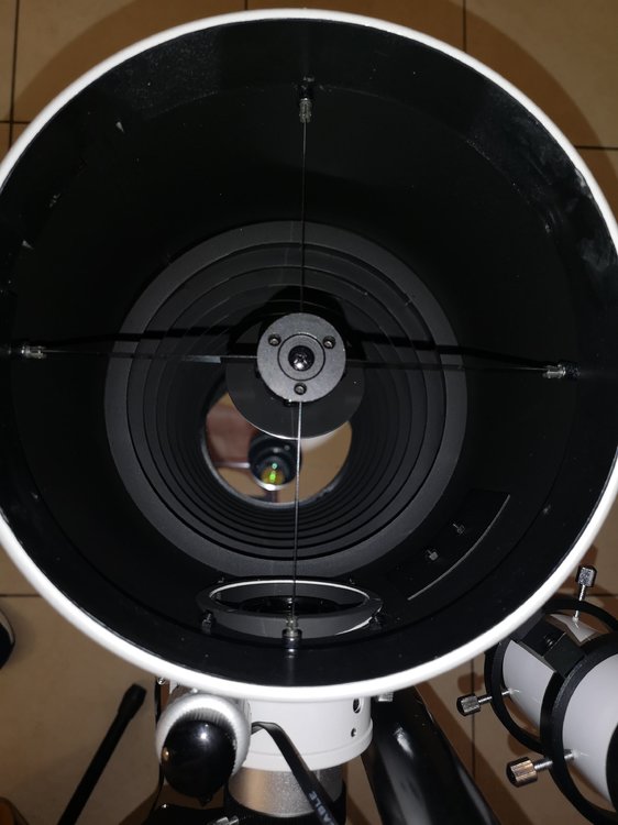

il y a 5 minutes, Pulsar59 a dit :
on dirait une obstruction. Tube du PO qui rentre trop dans le tube?

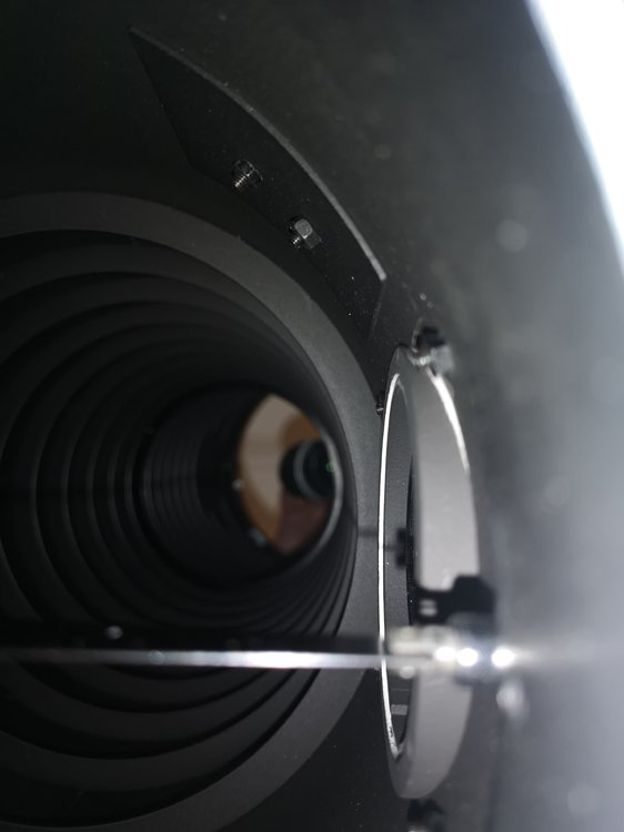

Je ne pense pas, voici avec la MAP conservée de ma dernière session, l'état du PO interne :
Les bafles empêchent visiblement le PO d'être dans le champ optique.

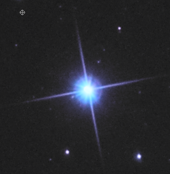

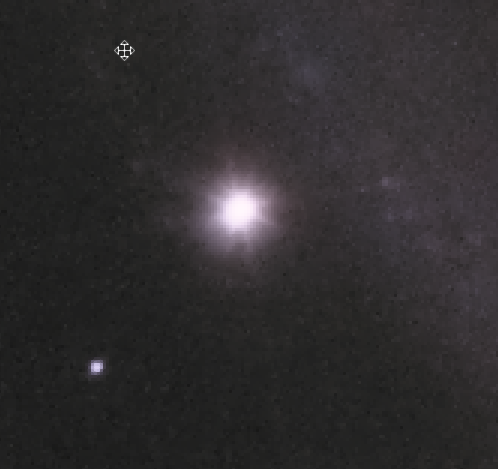

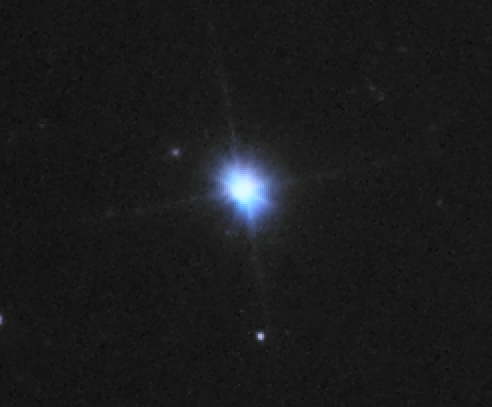

Cette espèce d'obstruction se manifeste par rapport au bord du champ le plus proche. Je m'explique :
Etoile située en haut à gauche de mon champ :
Etoile située à gauche de mon champ :

Etoile située en bas à droite de mon champ :
Etoile située en haut à droite de mon champ :
Etoile située au centre de mon champ :

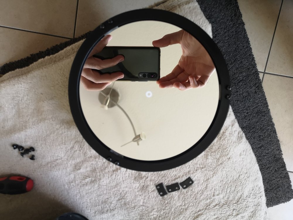

Mon avis, mais je ne suis pas sûr. J'ai eu un problème similaire avec un miroir primaire à bord rabattu (SW 200-1000), voici ce que ça donnait :
Ma solution radicale a été de changer le miroir puisque j'en possédais un autre de marque gso.
Tu as fixé  un accessoire pour masquer les brides de fixation, en fait ce n'est pas leur reflet qui provoque le défaut puisque le défaut sur l'étoile est absent là où est la bride, c'est le bord rabattu du primaire qui en est la cause. Cet accessoire ne fait qu'atténuer en partie le défaut.
Pour confirmer ce bord rabattu, tu pourrais essayer de fixer provisoirement une couronne noire plus large que celle que tu as ajoutée, 1 cm par exemple, afin de masquer un peu plus le bord du primaire.
Mais ce n'est qu'une supposition. Lien intéressant
Je vais tester le BF, et sinon je ferais une collerette plus large, tant pis, je perdrais du coup un peu de surface du miroir, mais si ça me permet d'avoir des étoiles plus propres, ce sera mieux :)

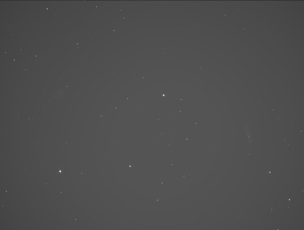

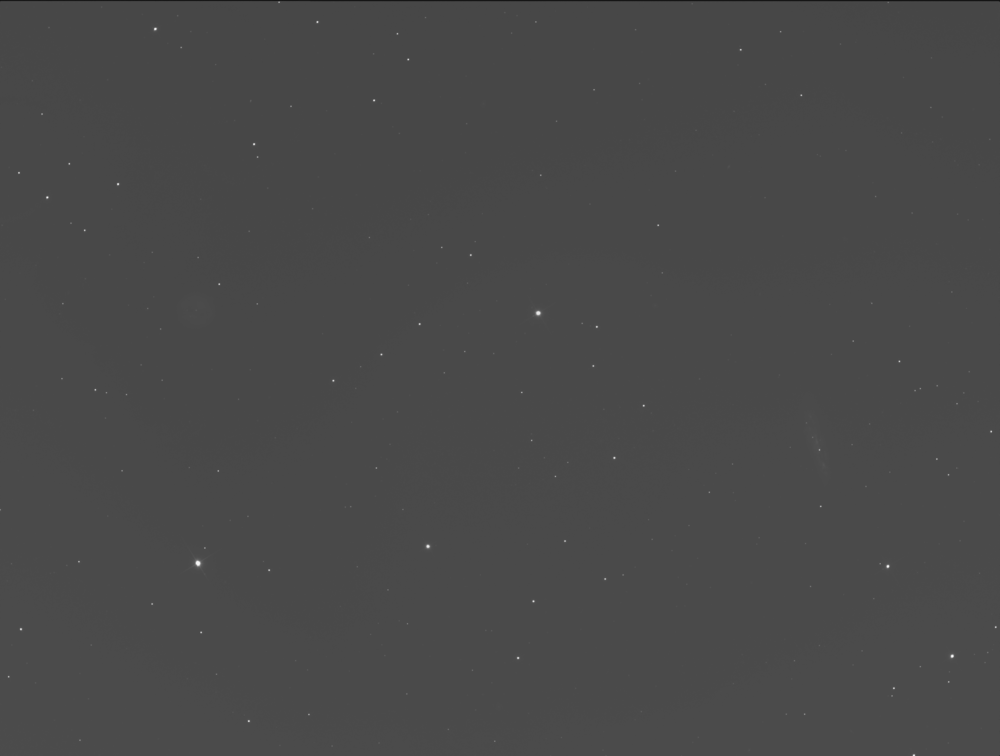

Résultat de ma soirée de test d'hier soir :
Collimation très bonne, avec visualisation sur une étoile défocalisée, cercles concentriques, pas de problèmes.
J'ai donc au départ commencé à 53.6mm. Etoiles périphériques qui donnent comme un circumpolaire autour du centre de l'image. Pas top du tout !
Puis j'ai augmenté 53.7, 53.8, 53.9 ... même problème.
Je me suis dit que j'allais mettre la configuration que ZWO propose d'origine, avec les bagues d'origine pour atteindre 56mm. Et là, des étoiles bien mieux !
Etonnant, mais finalement le correcteur F4 GPU de SW ne prend pas en compte la focale comme le même de chez TS. Cela semble être 55mm de BF point final. Alors que chez TS, c'est 53.66mm à 800mm de focale.
Donc je décide de tester 55.5mm après le 56mm, des étoiles mieux, mais pas encore idéal. Puis 55mm, et là ... j'ai l'impression que mes étoiles sont top dans les coins !

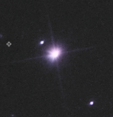

Me reste un petit soucis quand une étoile brillante n'est pas centrée, la diffusion de celle ci parait bizarre.
Voici respectivement, 55mm, 55.5mm et 56mm, qu'en pensez vous ?
https://www.casimages.com/i/200405022338786745.png.html
https://www.casimages.com/i/200405022339537370.png.html
https://www.casimages.com/i/20040502233830360.png.html
