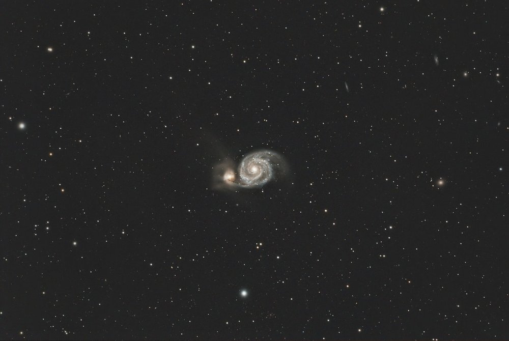

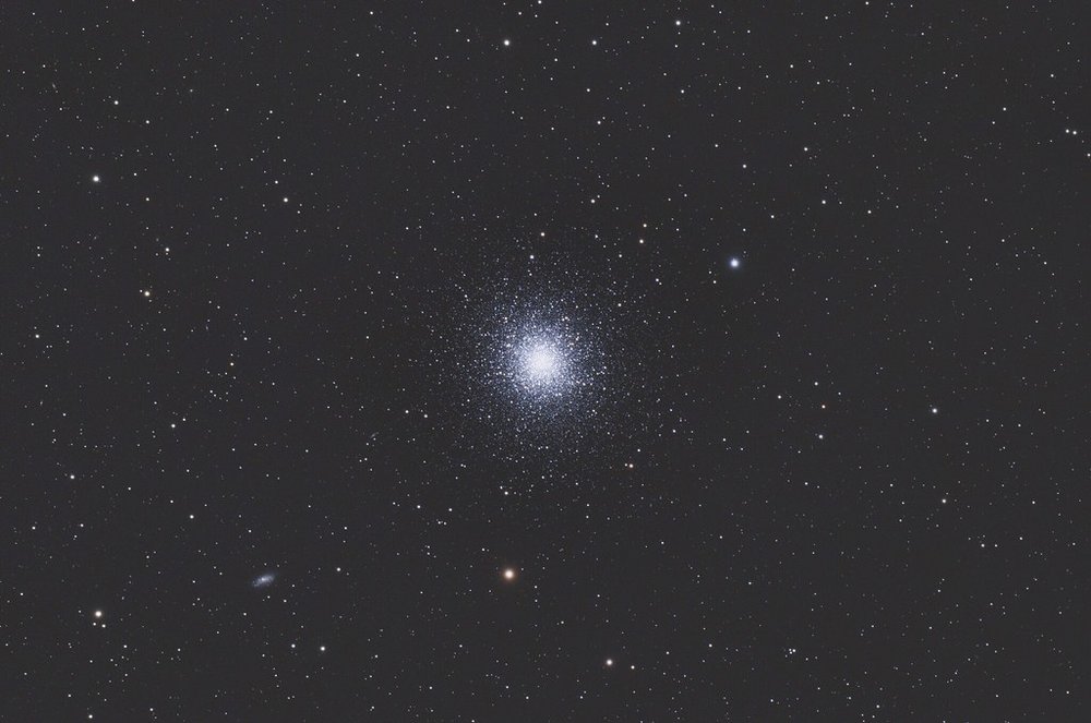

Apres M101, voici M51 et M13 imagés avec ma nouvelle camera Zwo ASI2600MC sous le ciel très pollué de Lyon (!!) les nuits du 01/04 et du 02/04/20 et avec la Lune qui commençait à devenir gênante.
Et je suis plutôt agréablement surpris des résultats et donc du rendu final.
Pour une fois que je sors quelque chose de potable en couleur quand j'image de mon jardin...
Vivement le déconfinement que je puisse voir ce que cette camera a dans le ventre sous un ciel bien noir !!
Environ 5h de poses cumulées pour chacune des 2 images (59x5min et 62x5min pour respectivement M51 et M13) imagés le 01/04 et le 02/04/20
Pas de filtre anti-pollution
Simplement prétraitement Pixinsight (Darks+Flats) et traitement Pixinsight (traitement du gradient principalement)
Bon ciel à tous
Benoit

Belles images avec un très bon résultat. Ton M13 est vraiment magnifique et très piqué. Tu aurais pu marquer le setup !

Merci pour vos compliments !
Le 03/01/2021 à 01:40, FranckiM06 a dit :
En cliquant sur la photo, cela ouvre une page flickr avec les infos sur le setup. J’avais donc jugé non necessaire de l’indiquer, mais j’aurais finalement du le faire.
Ces images ont donc été prises avec une TMB130SS (triplet de 910mm de focale à f7) + flattener Riccardi

Traitement du gradient avec Pixinsight car effectivement il y avait du gradient !!

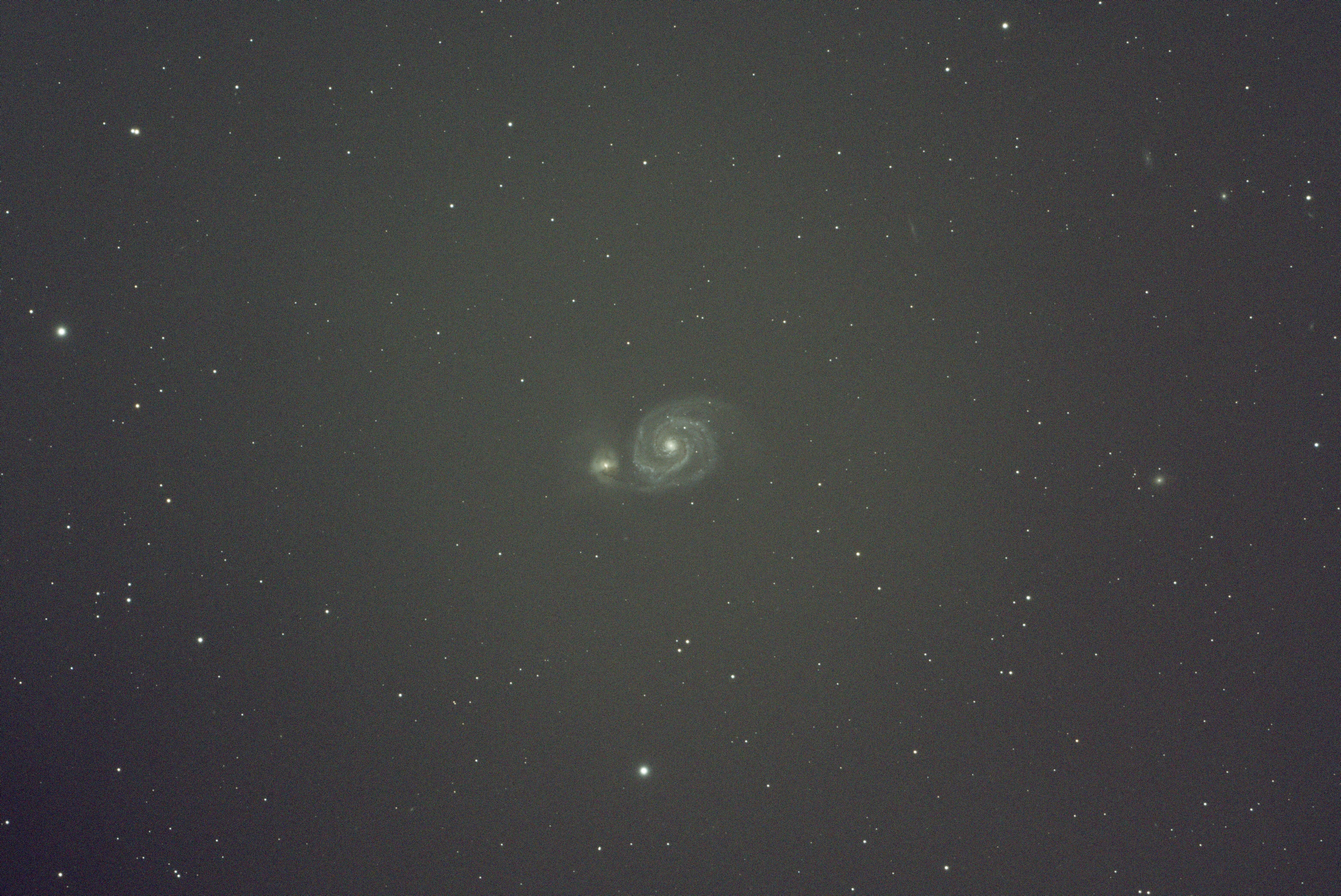

J aurais bien aimé voir une brut histoire de me donner une idée...
J’essaierai d’en mettre une rapidement

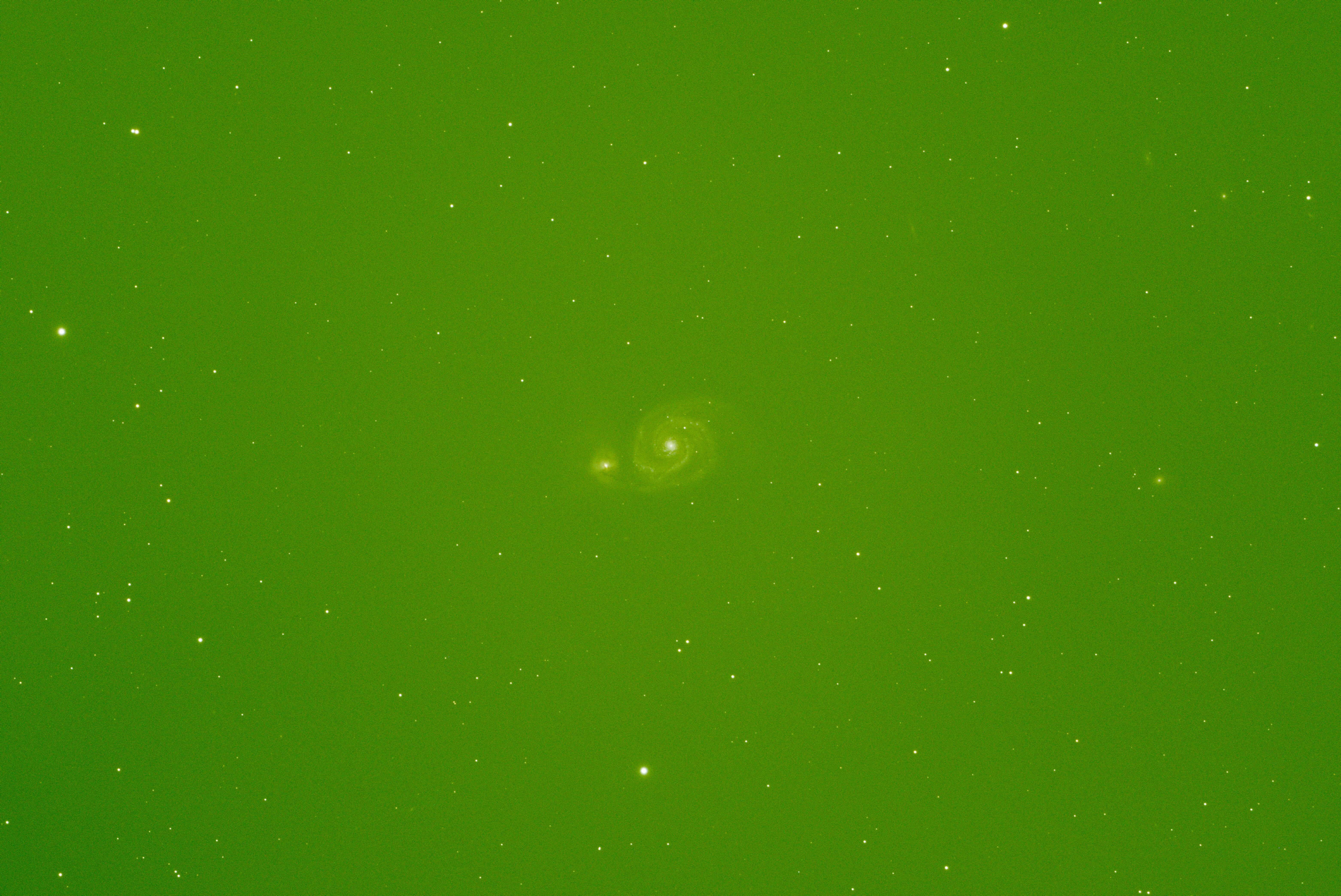

Félicitations pour ces superbes images. Sur la brute le fond du ciel est gris mais compte-tenu du temps de pose je trouve ça plutôt correct. Un filtre anti-pollution aurait certainement amélioré le fond.
La brute m'interroge aussi... Avec 5 minutes de pose, même à f7, j'ai du mal à comprendre pourquoi le fond de ciel n'est pas intégralement orange si c'est capturé dans Lyon.
Ah désolé, j'avais laissé Pixinsight corriger la balance des couleurs.
Je pensais que vous vouliez simplement voir le gradient
Voici donc une brute debayerisée et avec les niveaux relevés mais sans correction de la balance des couleurs.
C'est déjà beaucoup moins sympa...
