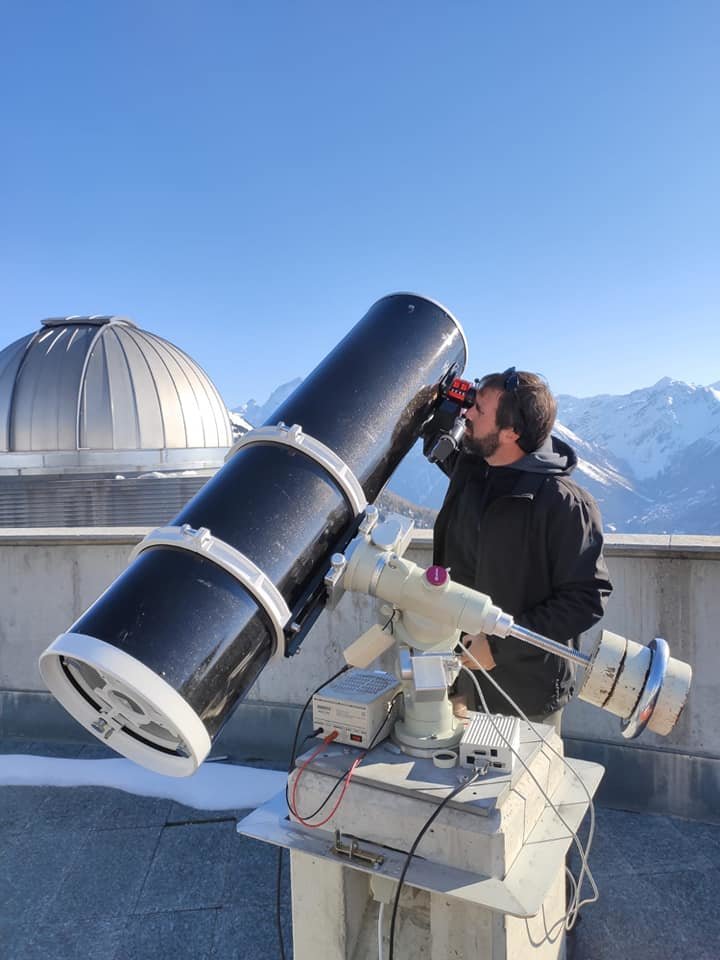

Go en haut, installation du 300 sur la NJP (limite pour un tel tube, il est long et lourd au final, faut un peu plus gros pour bien supporter la bête. Ça passe, mais il ne faut pas de grosses rafales) Collimation avec le Cats'eye ( super efficace et pratique surtout pour se rendre compte que la mécanique n'est pas tip top : l'araignée est en caoutchouc dur, mais en caoutchouc, le primaire, il vaut mieux collimater d'un côté du méridien et y rester, il faut renforcer le tube vers le PO, la base en somme)

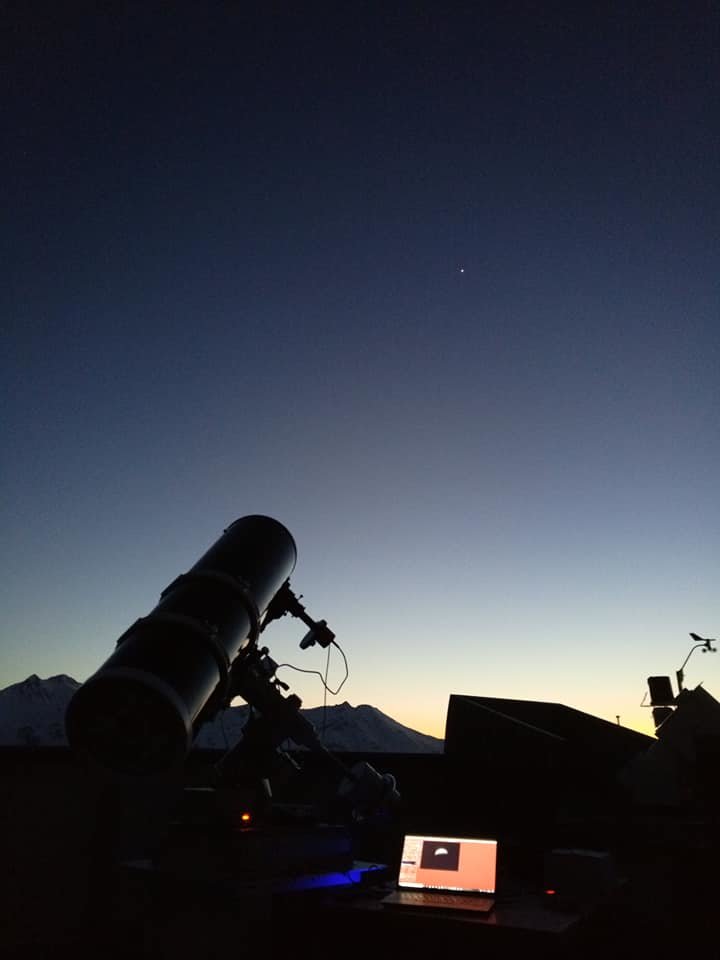

Pointage de Vénus de jour, bof bof, collimation qui a bougé un peu, il faut attendre qu'il fasse plus sombre pour viser une étoile et affiner la collimation. Après une bonne fondue au pesto (fromage mélangé à du pesto maison ... c'est super bon. Mais ça ne vaut quand même pas la fondue à la truffe. ça, c'est ...:x) retour dehors par -6°. J'ai refait la collimation sur une étoile des pléiades. J'ai été bête sur le coup, j'ai laissé le filtre "UV", j'aurais dû repasser en L pour faire mieux, car je n'avais pas beaucoup de flux du coup :/ Donc on peut encore améliorer la chose la prochaine fois. J'avais de manquer la belle image.

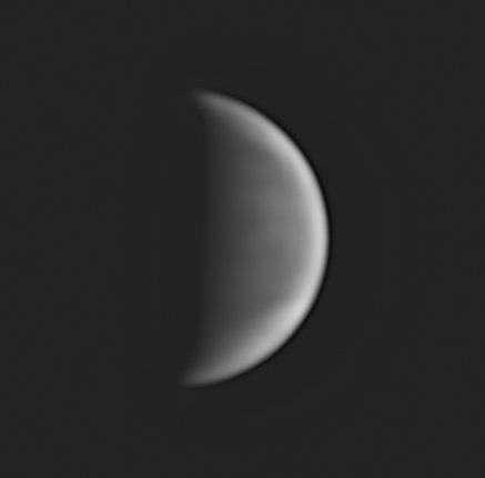

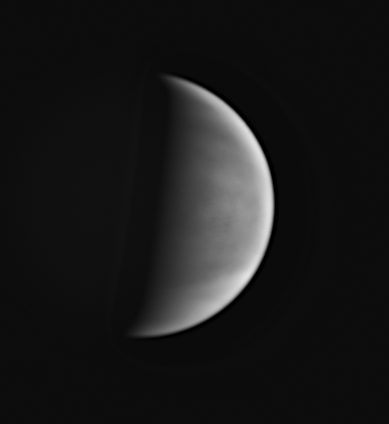

Bref, en communication avec Vincent sur son balcon en Haute-Savoie, je lui dis voir une zone plus claire en bas de la planète (sur les images en direct), il me confirme qu'il voit la même chose. Je suis content de moi. Du coup, j'ai fait un traitement rapide le lendemain matin (la deuxième image de ce fil). Et une fois à la maison, j'ai essayé de refaire un truc un peu plus contrasté. très très difficile car pas du vrai UV. Mais que je suis content car c'est ma première vénus! J'avais fait un essai comme ça il y a très longtemps sur le 600 de St Michel mais juste pour avoir la phase. Là, je voulais avoir des structures, et j'ai eu ^^ J'ai fait une vidéo par couche RVB pour essayer une colorisation, donc ça va venir, faut que je retrouve comment on fait :D

Traitement très doux. Peut être possible de pousser pour contraster les détails?
Peux tu partager tes conditions d'acquisition?
