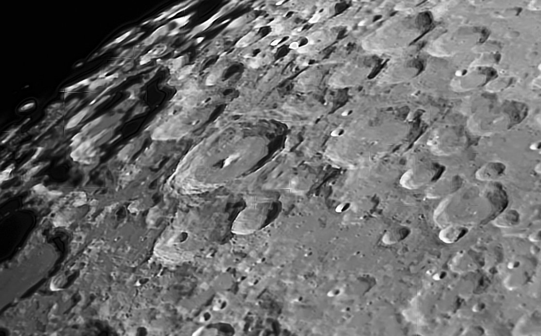

Depuis peu, je me suis mis à imager la lune avec un 125/1250 et une barlow X2. Lorsque je fais le traitement (Autostakkert2 et régistax pour les wavelets + litghroom)  j'ai des espèces d'artéfacts disgracieux sur ma photo finale ... (on le voit en zoomant sur la photo)
Alors pour la photo si dessous, j'ai 5000 images stackées, et j'image avec une caméra un peu cheep, une Svbony 205, voilà la bête : https://www.amazon.fr/Svbony-Astronomique-Observation-Dynamique-Télescope/dp/B07KWPDHHM
Je me demande si le problème lors du traitement viens :
- d'une mauvaise utilisation des logiciels de traitement
- d'un suivi pas optimum de mon mak
- de la CCD ...
merci pour votre aide je suis un peu perdu 🧐

il y a 46 minutes, jeremy59 a dit :
A première vue, je dirais un souci au niveau du stacking. il n'y a pas eu de bouger pendant la vidéo ?
alors un peu afin de bien recentrer la lune dans le cadre ...
oui donc c'est peut-être ça a vérifier, il faut regarder le film pour voir aussi si par moment il y a pas un de "scintillement" de la caméra qui m'a déjà posé problème (ça fait des traits blancs sur les brutes)
