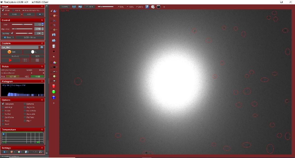

Je viens demander les conseils des personnes qui auraient déjà rencontré un problème de poussière sur le capteur de leur caméra.
Je possède une Basler aca 1920-155um que j'utilise essentiellement pour faire de l'imagerie solaire et cela depuis 4 ans, celle-ci est installée derrière mon quark chromosphérique qui lui même se trouve sur le chemin optique de ma lunette 120ED.
J'ai pu refaire quelques photos récemment mais je me suis rendu compte que j'avais des points noir sur mon image lors de la capture.
Ayant tout d'abord pensé que le problème puisse venir d'un équipement dans la chaîne optique, j'ai nettoyé mon quark, puis la lentille de la lunette, le filtre UV(IR) cut mais rien... ce point était toujours présent.
C'est alors que j'ai pensé que ces poussières venaient peut être de la caméra elle même.
J'ai regardé le capteur et celui-ci m'a semblé très propres (à l'oeil nu) puis je n'ai pas eu envie de le toucher pour le nettoyer de peur de causé des dommages.
J'aimerais avoir votre avis, existe-t-il un moyen de nettoyer ou de faire nettoyer ce genre de camera/capteur ?
Je vous joins une photo du phénomène.

Alors ayant peur de "toucher" le capteur, j'ai utilisé une petite poire pour souffler un léger souffle d'air.
Je viens de retester et c'est pire qu'avant 😞. J'ai encore plus de micro-poussière sur l'image....
Ne voulant pas agraver encore les choses, je préfère ne plus y toucher.
