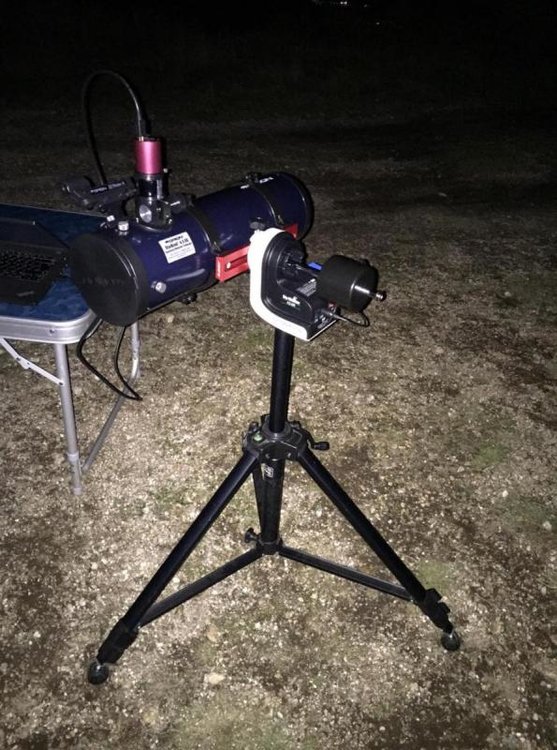

sinon j'ai retrouvé le lien, c'était sur mon ordi de boulot:
@sun avait raison, c'est bien Ubuntu.
Sans suivi en poses courtes il y a de quoi faire des trucs vraiment sympa
Le fil de discussion est super intéressant
Et si j'ai bien compris, il utilise un réducteur de focal. Donc tu pourras augmenter le nombre de cibles en CP

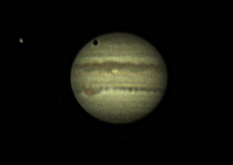

Salut Raptor, en planétaire c'est jouable avec PIPP qui stabilise l'image de la planète qui passe devant la capteur. L'idée est de faire une video, de la passer dans PIPP et après AS3 ou Astrosurface pour afiner les détails :D
Voici ce que j'ai obtenu avec le Dob sans suivi:

Après si tu veux faire du visuel et un peu de photo, le mix Dob sans suivi + cam est bon...
Si tu veux te faire plaisir avec un setup simple sans prise de tête pour faire de la photo et pas de visuel, je te conseille un Starblast 4.5" + IMX224 ou 385 + AZ-GTI que tu mets sur un trépied... : c'est pas lourd, ça prend pas beaucoup de place... ça fait du CP et la Lune... pour les planètes faut un peu plus de focale...
Modifié par Ubuntu

3 hours ago, Kastro said:
Je me permets de immiscer dans la conversation, au sujet de l'AZ GTI.
A la vu des tarifs sur cette monture, je me demandais si le suivi automatisé était vraiment performant
Je confirme (j'en ai une) pour l'instant je l'ai en Alt-Az et je fais des poses de 8s sans pb et je la passerai en EQ avant le fon de l'année avec un petit wedge, voici mon montage:
post-301698-0-26885800-1580934993_thumb.
et il y en a qui font ça:
post-159038-0-36282200-1578678896_thumb.

Il y a 17 heures, Ubuntu a dit :
C'est un trépied photo?
Je demande parce que j'ai dans le collimateur le K&F concept TM2624L mais il pèse 1,7kg... je me demandais si c'est pas trop leger
