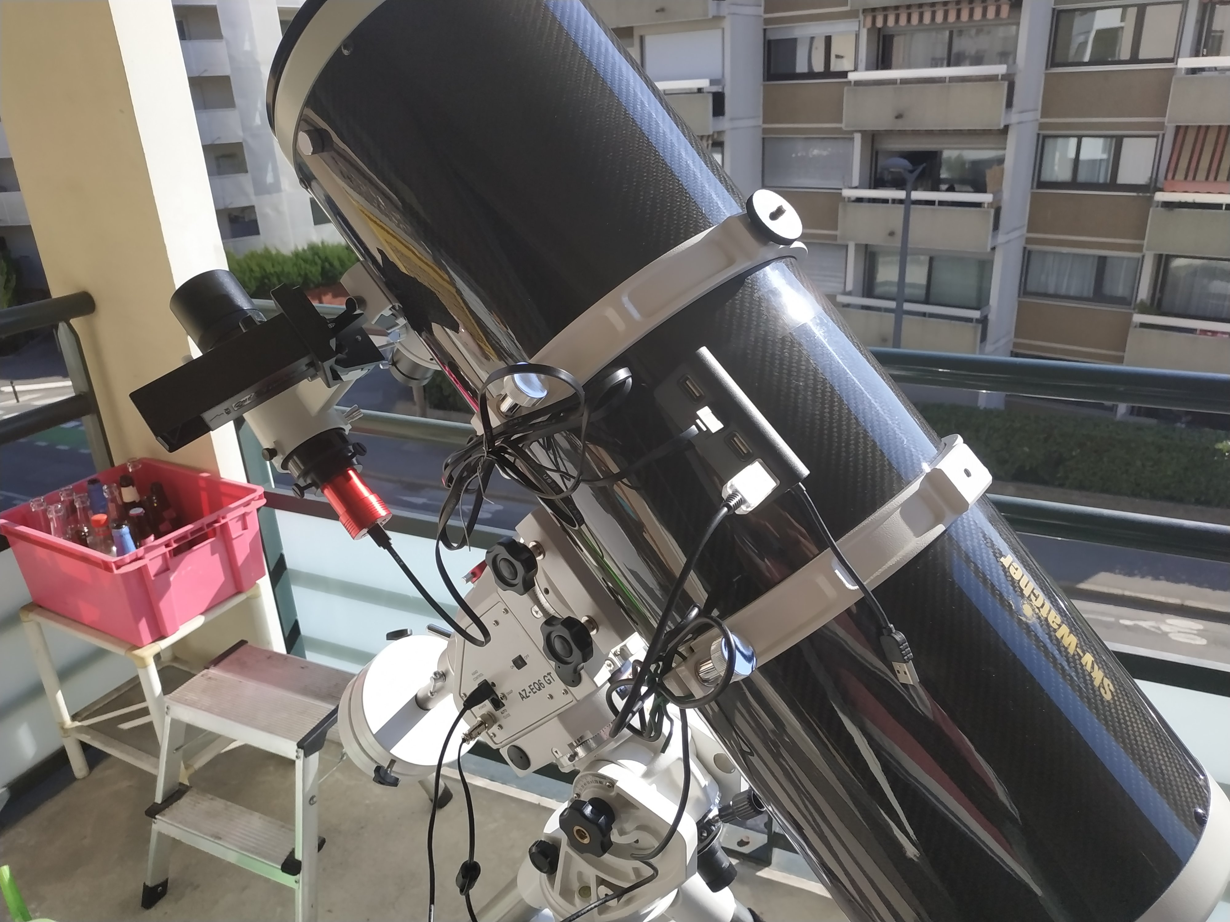

J'ai voulu équiper mon 200/800 avec un Hub USB. La question que je me pose, c'est pour l'humidité. Comment protéger les ports directement exposés à la rosée, il n'y a pas un risque de court circuit ?
merci
(si vous avez d'autres montages plus astucieux, je suis preneur !)
C'est un câblage pour test, de fortune , pas définitif !
merci
Modifié par pyrou61

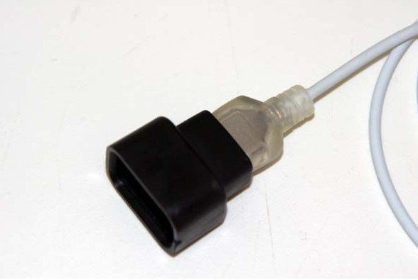

A minima je te conseillerai de boucher les ports non utilisés avec des capuchons silicone de ce style
Après on peut imaginer une boite étanche, mais je pense que si les ports non utilisés sont protégés ce sera suffisant.
Si tu vas par la, toutes les connectiques, monture, cam etc etc ont une exposition à l'humidité 😁
A moins de vouloir faire de l'astro sous la pluie, je pense que seulement boucher les ports non utilisés est suffisant

Ah ok...merci, c'est rassurant !!!
Il y a 2 heures, alinthda a dit :
Pour ma part, c'est ce que je fais également, les ports non utilisés sont bouchés avec des pièces silicone - même chose sur tous les connecteurs non utilisés du nuc. Ceci-dit, et pourtant il m'est arrivé d'être dans un environnement très humide, je n'ai jamais noté de condensation sur les boitiers plastiques (hub et nuc) - à l'inverse, les malettes métaliques ou plastique se couvrent rapidement de rosée. Je mets ça sur le compte de la légère chauffe des composants électronique des boitiers.
Il y a 5 heures, Tulkas a dit :
je partage ton avis, la même idée m'est venue.
Après sinon je ne vois pas quoi faire de plus à moins de faire des boites étanches avec des presses-étoupes ou de tout siliconer.....
Si à la limite tu peux ajouter ce genre de capuchon sur tes câbles usb:
....autre question, mes câbles étant long, et ne pouvant les raccourcir, existe-t-il une solution pour les dissimuler ou les enrouler sur le tube ? (en sachant que je suis nomade et que je dois brancher/débrancher les câbles à chaque sortie)...merci
oui merci... c'est une idée !.. et on trouve ça où ?.... excuses moi je suis pas bricoleur, je traînes pas trop dans les magasins de bricolage !
