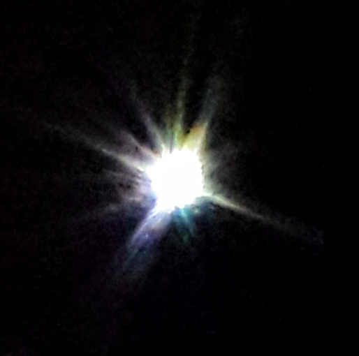

En plus de l'observation de Vénus, d'Alcyone et d'Atlas, j'ai eu un autre objectif, hier soir, celui d'essayer de détecter Sirius B, le délicat compagnon de Sirius A.
Dob 250 + Oculaire Hypérion 5 mm + smartphone.
La détection est quasi impossible à l'œil, tant l'agitation et l'éclat de Sirius compliquent la chose. J'ai donc utilisé le smartphone en surveillant à l'écran la traversée rapide de Sirius (pas d'entraînement). Très forte agitation avec beaucoup d'aigrettes colorées, mais des "trouées" fugaces durant lesquelles manifestement Sirius B apparaissait de temps en temps, à la limite des aigrettes, et à la traîne de Sirius A, en bas à droite (le Dob inverse H/B). La position relative a été vérifiée a posteriori. Plusieurs photos confirment bien la présence de Sirius B.

Le smartphone ne fait qu'enregistrer ce que je vois à l'oculaire. Il suffit juste qu'il fasse corps avec l'oculaire.
