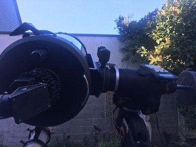

Bon, le C11 est  installé dans le jardin, au Nord la maison et un immeuble….
J’ai la Polaire dans la partie la moins haute, le reste laisse juste visible 20° après le Zénith.
A l’est c’est pire….pas de Soleil avant 11h …..
du Sud-Est au Sud Ouest c’est pas mal, mais le mur limite l’horizon……à 20° d’altitude….
On fait avec tout ça…..
Vénus, très haute, quasi toute la journée en vision diurne dans le C11,….facile, grossissement à x280, photos, aucun soucis…..
Et ce matin, défi à 9h….
Mars, Jupiter, Saturne, passent au méridien entre 20 et 22° de hauteur, dans le Capricorne…..
C11 en hibernation à 2h du matin, avec - très important l’oculaire grand champ en place avec la mise au point parfaite….!!!!!!!
Et ce matin, je sors de l’hibernation une demi-heure avant le C11 sur sa Cgem…..
Direction Jupiter…..
Bingo, dans le champ le haut du mur, évidemment flou et juste au dessus Jupiter, très pâle, bandes devinées plus que vues….Photo au smartphone, pour pas bouger la mise au point….
Et direction Mars, juste à coté…mais de l’autre coté du méridien, après un retournement, Mars est là ….Bien visible, plus brillante que Jupiter car plus petite, quasi stellaire à x70, et petite bille rouge à x200….
Allez soyons fou…..direction Saturne…et là rien….
Enfin après examen très attentif, blanche sur le fond blanc…..un petit trait …..
Je la mets au centre, grossissement x200 et là miracle….
on distingue, un petit cercle avec deux traits de chaque côté……..
Aller-retours sur Jupiter toujours aussi pâle, Mars, tous trois sont maintenant à l’ouest du méridien, mais Jupiter plonge la première dessous le mur, suivi de ses collègues….
Fin du deuxième épisode…..
11heures, Le soleil inonde maintenant le jardin, et plus bas;, au sud, Mercure sort enfin du pignon….très faible dans le ciel devenu très lumineux, mais petit quartier très net à x200….
Mercure, Vénus, Mars, Jupiter, Saturne, ….elles sont toutes là…….
J’ai encore un peu de marge sur le pied en bois de la monture, 30cm peut-être….
Mais alors toutes les observations se feraient en haut de l’escabeau….
et les câbles seront trop courts…..Alors, je touche à rien….
la monture tourne comme une horloge,…

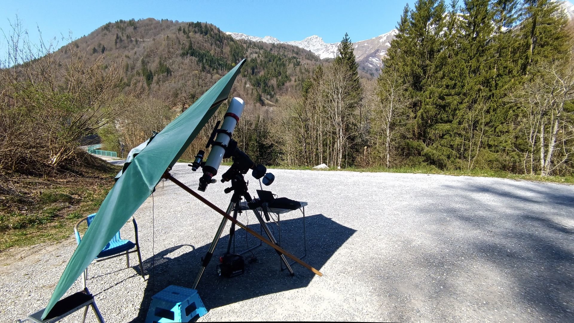

Petit cliché de ma config diurne: APO 127+ CGEM + Vallée de montagne Alpine à 800m d'altitude.

Pour la mise au point j'arrive a avoir quelque chose de pas mal avec mes montagnes lointaines ca aide bien.
