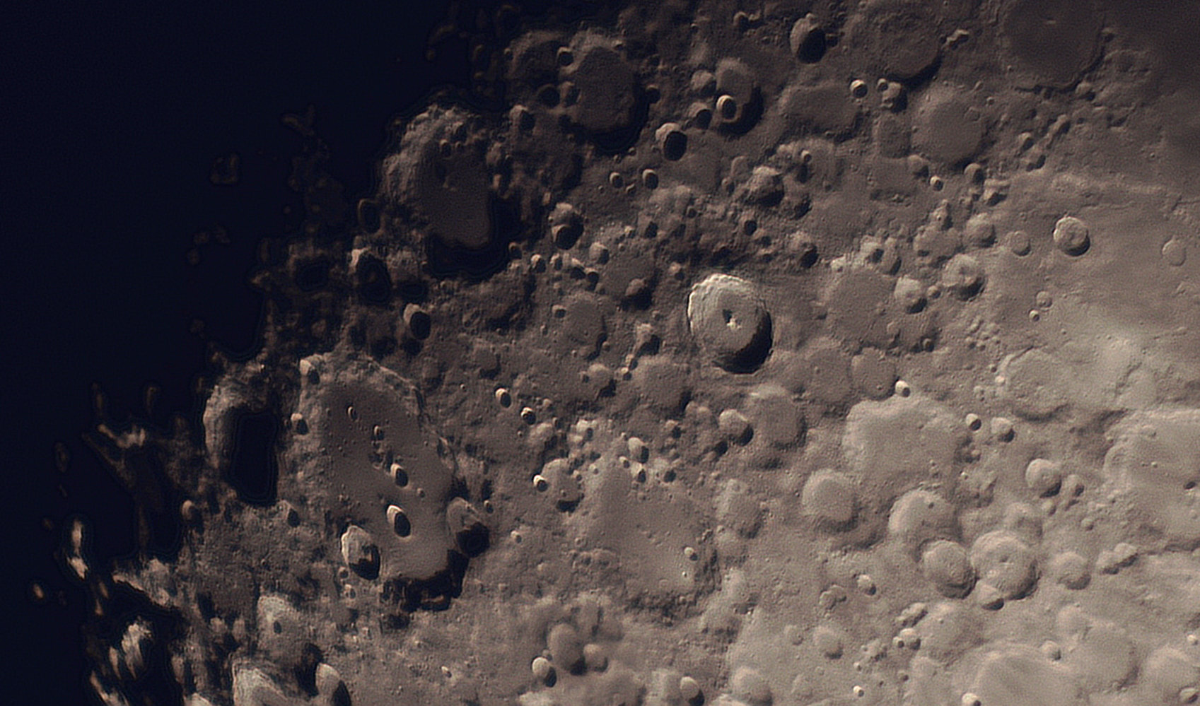

Prise le 02/04, une vue de la région Clavius - Tycho
Skywatcher 150/750 + barlow x 2,4
Monture équatoriale maison
Camera maison( IMX322)
129 empilées sur 500 avec Astrosurface
Traitement Astrosurface + PS
Merci de vos avis, et prenez bien soin de vous et de vos proches.
Jean-Paul
Tout est fait maison chapeau
Les détails sont là
Le traitement est je pense un peu fort et peu être du coup un peu trop de réduction du bruit (noise)
il y a une heure, dob250 a dit :
Les détails sont là
Merci, je vais revoir un peu mon traitement .
il y a 3 minutes, jp42 a dit :

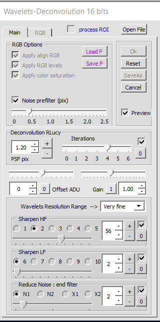

Voilà ce que je mets en moyenne sur la partie wavelet (choisir very fine moins agressif)
il y a 24 minutes, dob250 a dit :
Merci beaucoup, effectivement le résultat est bien meilleur avec ce réglage.
Jean-Paul
il y a 1 minute, jp42 a dit :
Jean-Paul
A poster ici alors ;)
il y a 13 minutes, dob250 a dit :
Voila,
En partant de là et en durcissant un petit peu :
Ah voilà cool là deuxième est bien non
Elle est encore en format couleur tu peux mettre en noir et blanc "convert RGB =>monochrome
Tu peux à la fin utiliser la fonction en haut à gauche auto pour offset et gain
résultat
il y a 36 minutes, dob250 a dit :
résultat
Merci encore pour tout ces conseils
Il y a 3 heures, dob250 a dit :
Tout sauf le tube SW.
La barlow est faite à partir d'une lentille récupérée sur un Seben catadioptrique 114/1000. + piéces imprimées 3D.
Jean-Paul
il y a 26 minutes, Chani11 a dit :
Petit à petit, le résultat devient super :)
Merci Chani
il y a 17 minutes, jp42 a dit :
Jean-Paul
Sacré bricolage
Par contre une lentille seben je ne suis pas sûr de sa qualité il faudrait voir une vrai barlow je pense qu'il y a un gain substantielle
Sacré bricolage
Il fallait que j'essaie, je m'attendais à pire !
