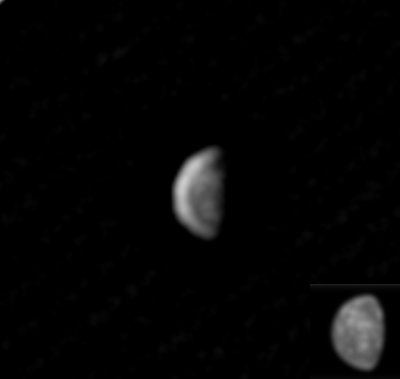

En fin de sessions solaire, pourquoi pas un petit tour vers Mercure bien distante de notre étoile?Une 1ère pour moi donc j'y suis allé un peu au hasard en m'inspirant du traitement sur Venus.
Aurais je réussi à prendre de vrai détails ou bien juste un traitement un peu poussé?
La simulation sous winjupos donne quelques espoirs...
TOA 130 f300
ASI 174 + filtre orange
200000poses / 5% conservé
1274767512_200405102212_Gain259_Exposure1200000_5.jpg.5acfd5ff8fe9f757cb1576aeffdfa644.jpg
  • Merci / Quelle qualité! 3
ça serait ingu je ne savais pas que c'était possible, cela semble réel
La meilleure brute donne quoi en fait un peu de détail c'est la meilleure façon de s'en assuré non?
Tu étais en crop 320X240 pour avoir un tel débit !
sur les brutes nada
C'est au traitement que les infos sortent éventuellement et ensuite on recoupe avec la simulation winjupos
Ici le doute est peu permis tant les zones claires correspondent avec les zones foncées

ben chapeau et c'est à quel moment car très proche du soleil
Franchement sacré résultat :wub:
aujourd'hui 12h00
actuellement mercure est bien éloigné du soleil (autant que venus, mais de l'autre côté du soleil)
à l’instant, lulu105 a dit :
aujourd'hui 12h00
A midi en plein jour forcément ....
Essai validé donc
Merci
il suffit de jouer pour (peut être!) gagner....
Mon expérience : c'est venus en bien plus extrême
