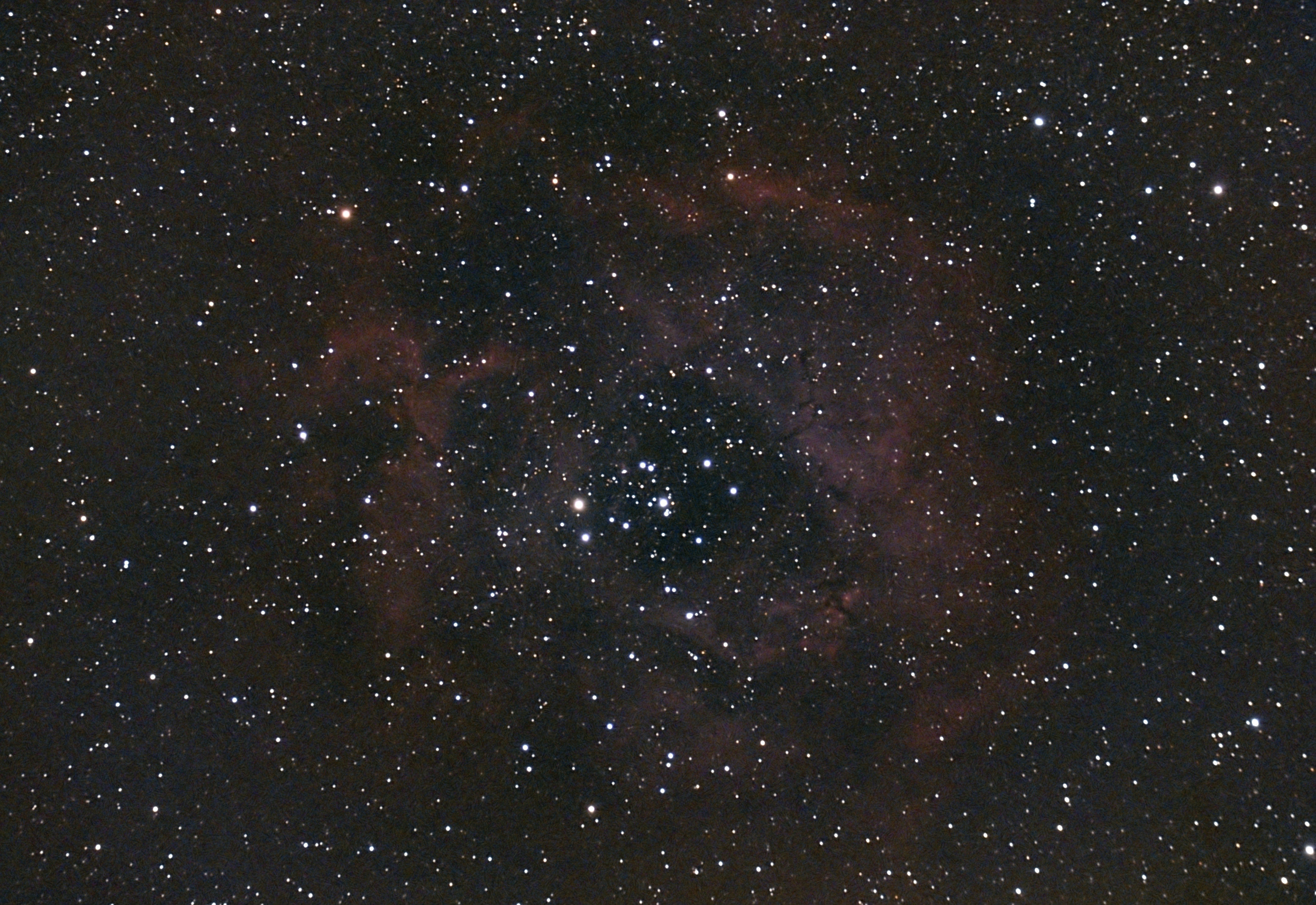

Oui, je sais ce n'est pas glorieux... mais depuis la fenêtre sans accès au nord, je ne peux pas utiliser ma vixen GP, du coup, je me retranche sur la monture de mon Nexstar. C'est pas terrible. Mais avec une lunette de 80ED + réducteur, des poses de 15" semblent acceptables.
Du coup, ici, j'en ai retenu 110.
Pensez vous que cela vaille le coup de reprendre encore 100 clichés demain pour avoir plus de signal? ou c'est peine perdu... 15 secondes, cela me parait vraiment court quand même non?

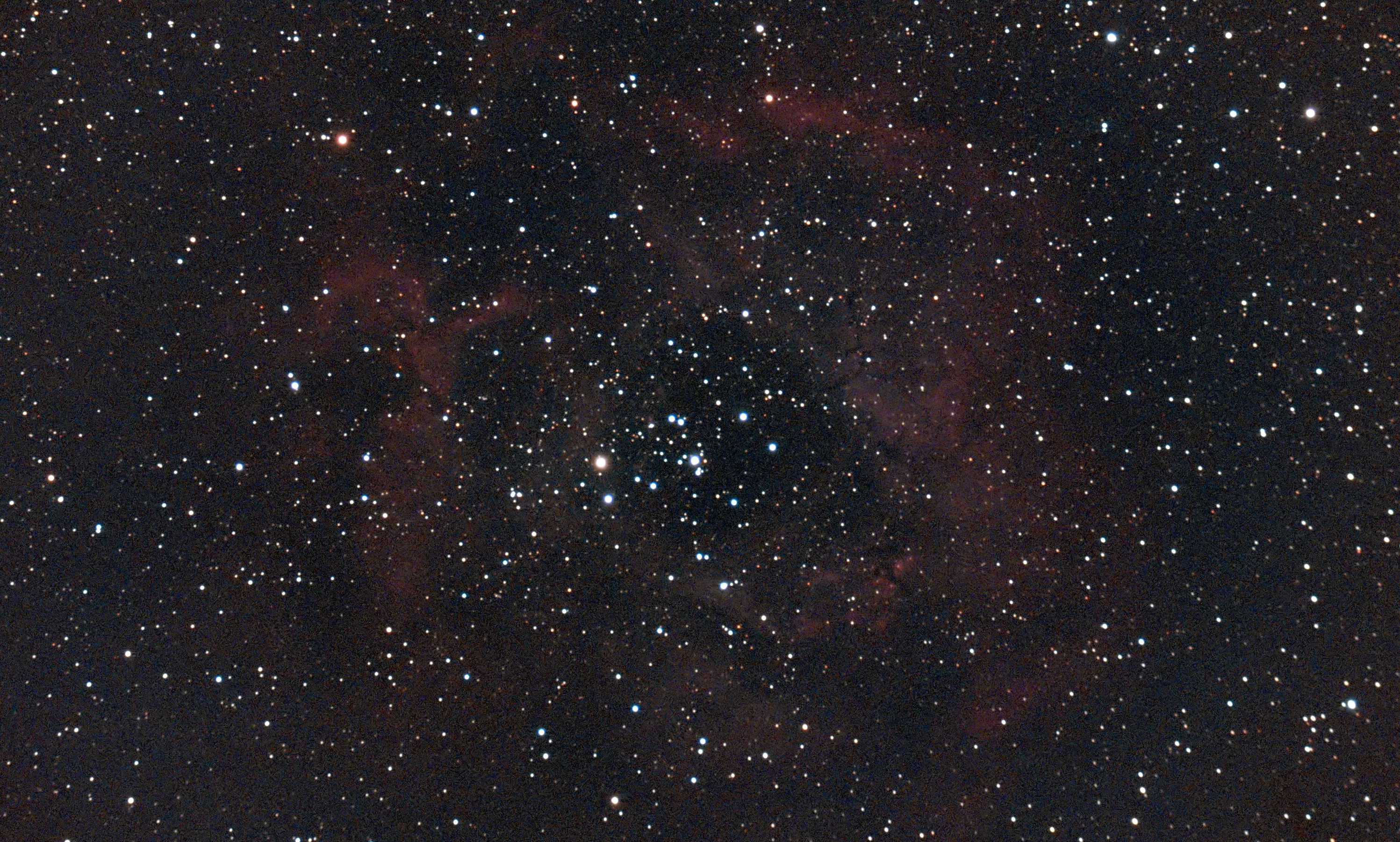

J'ai tenté de poursuivre la capture: 220 clichés de 15 secondes sur une 80ED. Toujours depuis ma fenêtre avec une monture de Nexstar.

Sacrée amélioration entre les deux, on dirait bien que ça valait le coup! :)
Changer les ISO ne servira par contre à rien, le signal enregistré par le capteur est le même.

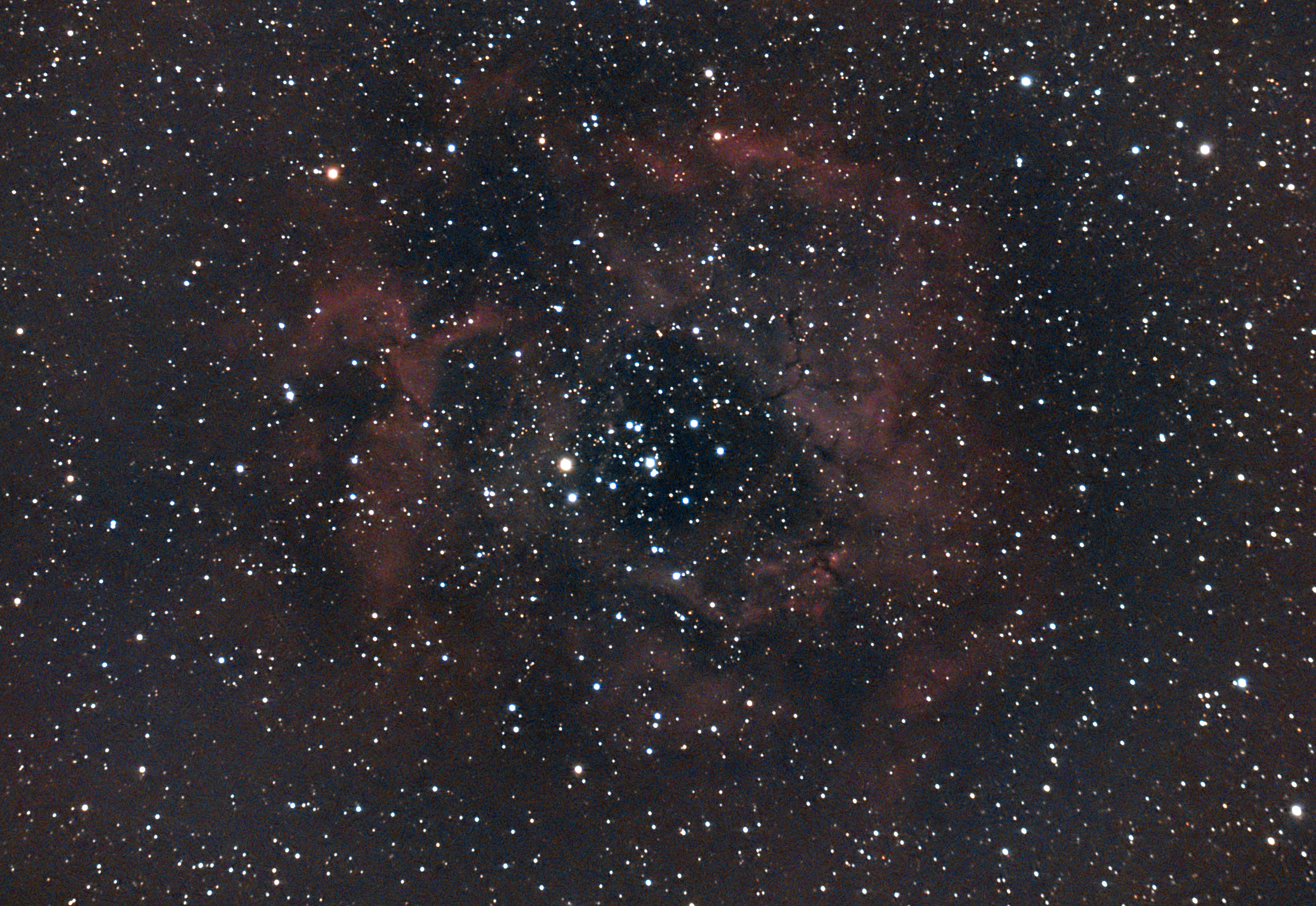

Merci @lock042 pour ta réponse
Je suis donc resté à 15" de pose.
320 images à présent.

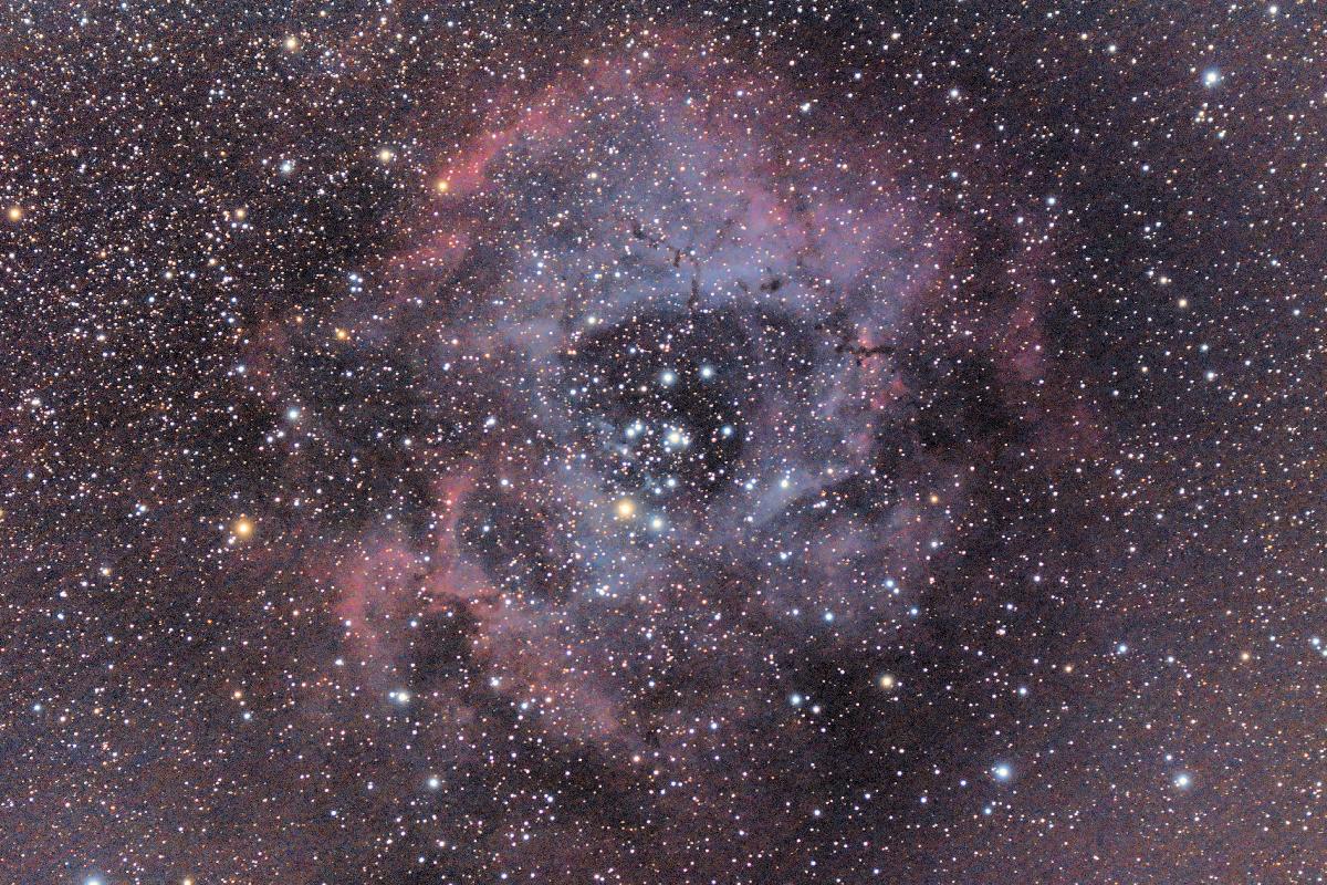

Salut
Pour comparaison tu peux voir ma 1ere rosette il y a 2 ans. 69 images de 30s, apn non defiltre. Donc le temps d'intégration est plutôt court, mais l'image est effectivement très bruitee
Il me semble que tu pourrais tirer plus sur les curseurs, non ?

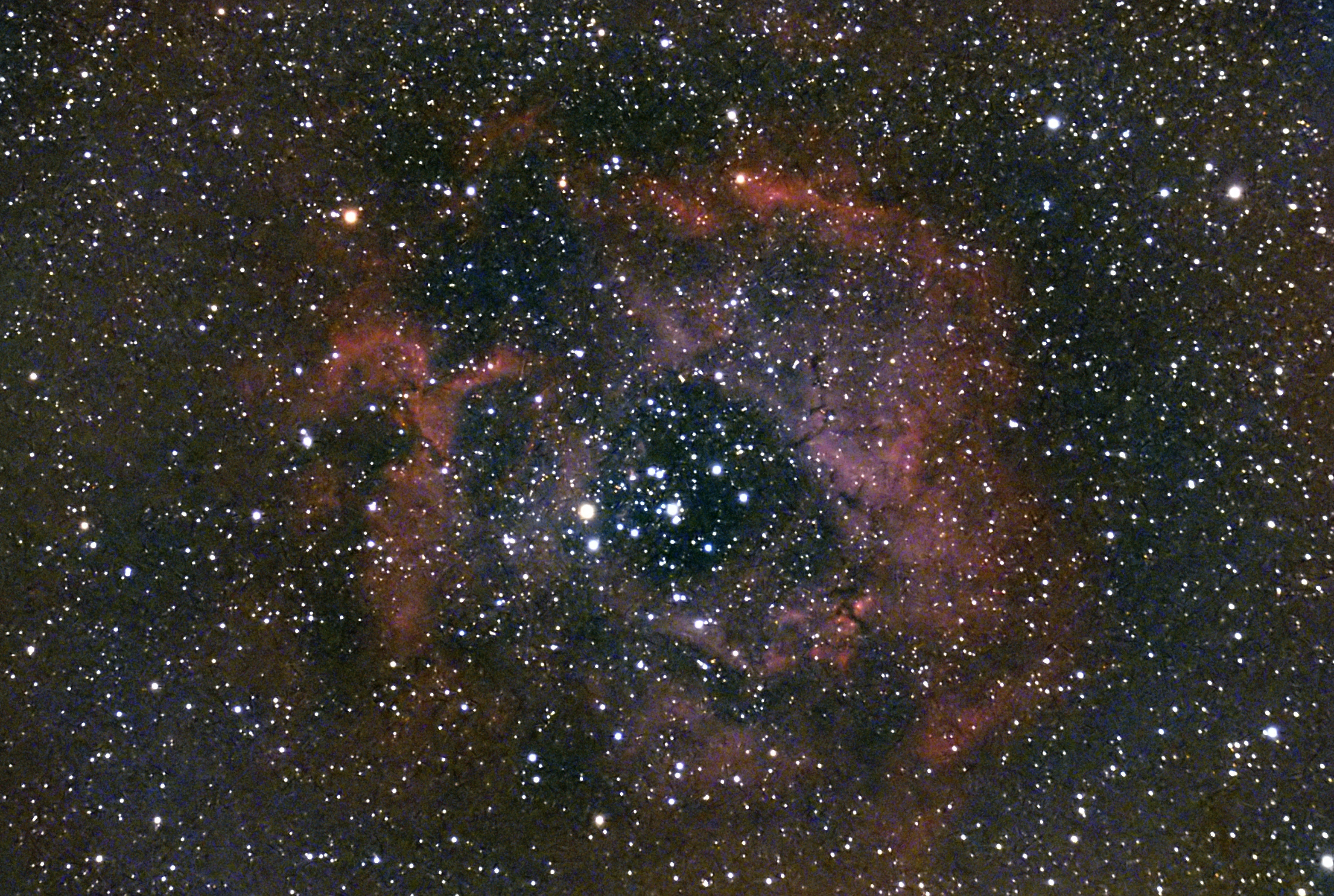

On peu dire qu'entre cella là et ta toute 1er image du 6 avril et celle là y a du changement. 😉
Comme quoi à 15 secondes de pose ça permet déjà des trucs sympas.

Par contre je me bats avec le gradient de pollution lumineuse que je n'ai pas réussi à retirer correctement cela crée un halo autour de la rosette que je n'aime pas du tout...
Pas encore expert dans l'extraction du gradient sous SIRIL. Si quelqu'un a un bon tuto, je prends!
