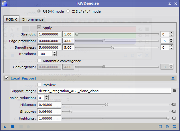

Hello Tromat, une petite question pour toi sur le traitement, je ne comprends pas quelque chose sur TGV. comment fait-on pour l'appliquer ?
Modifié par Astronoseb
Tu glisses le triangle en bas à gauche sur la preview ou l'image, ou tu appuies sur le carré après avoir sélectionné l'image.
Ah ok, il faudrait que fasse un truc plus complet avec des captures d'écran mais là je suis au lit ^^
D'après ce que je vois sur sur ta capture tu as renseigné une image en support mais il faut laisser ce champ vide et uniquement renseigner les valeurs shadows et midtones comme tu as fais.
