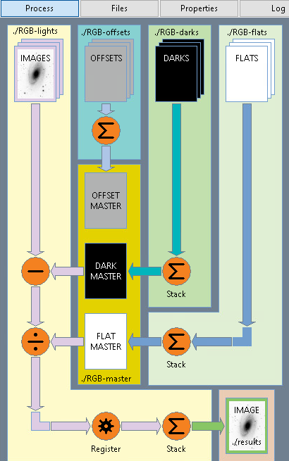

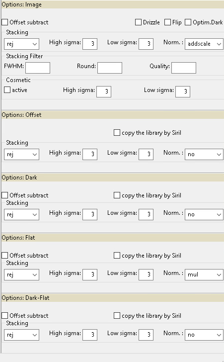

J'utilise SirilIC poru la préparation et Siril pour le pre-traitement.

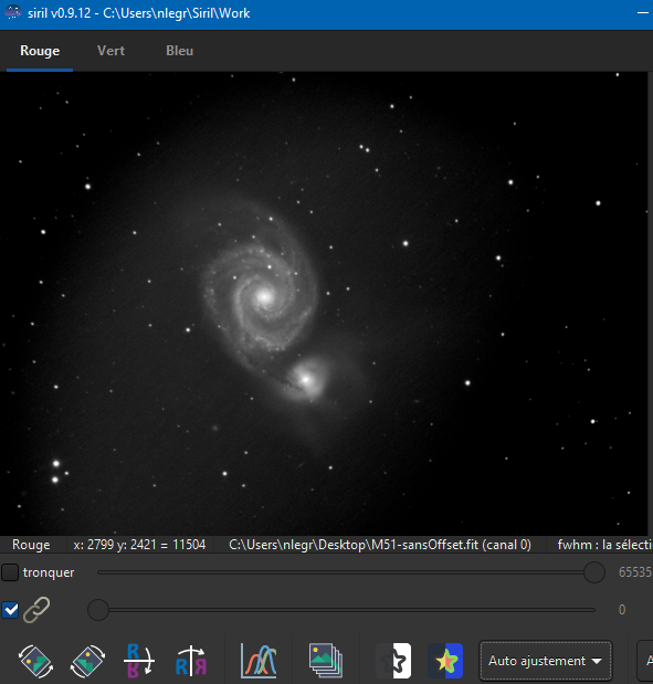

J'ai essayé de faire des flats mais j'ai l'impression de râté quelque chose car à la fin du traitement Siril, je me retrouve avec les défauts flats visible sur l'image :(
Donc, à l'ouverture de SiriL, j'obtiens ceci :

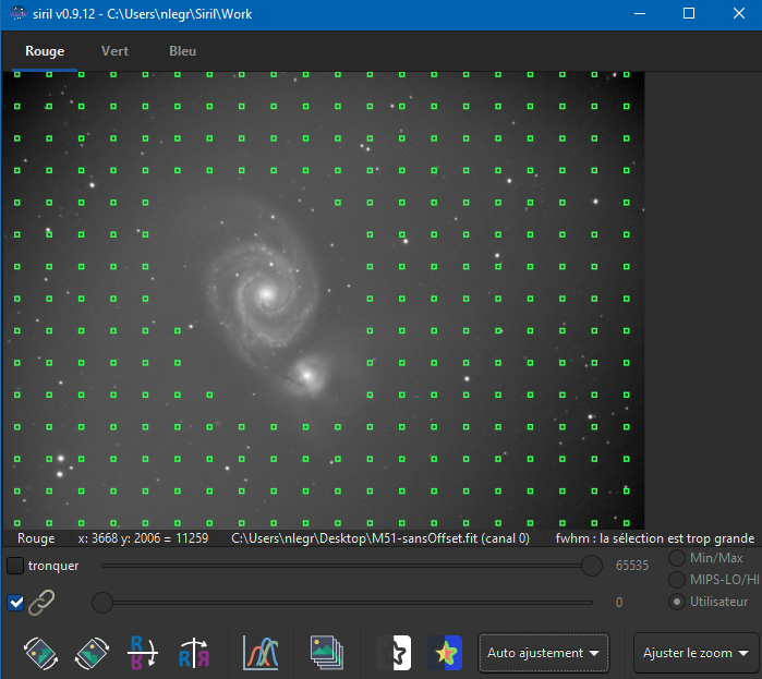

Puis j'applique un recadrage et un étalonnage des couleurs par photométrie.
Ensuite je m'attaque au gradient :

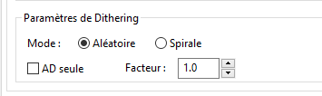

Je suis aussi en train de regarder comment faire du dithering avec PHD2.
J'ai compris que PHD2 faisait rôle de serveur et recevait ces ordres d'un autre logiciel.
