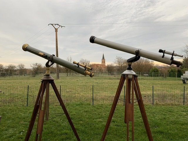

D’après Bosgi, que j’ai consulté avant de prendre cette Manent, c’est plutôt rare ce modèle, on a vu des 75mm ou des 110, mais des 95mm, très peu. Et purée c’est déjà imposant cette bête et lourde, tube en laiton peint et verni, pas d’alu ! Monture toute en bois et seule la fourchette et le tube d’élévation sont métalliques.
Ces lunettes étaient surtout faites, je pense, pour le solaire (j’ai le filtre Herschel d’origine), le Lunaire, le planétaire, et les étoiles doubles. Peu de ciel profond type nébuleuses ou galaxies, le chercheur est petit et la monture alt/az ne sont pas idéales pour les cibles  faiblardes à suivre finement...

Le tube est long, presque 1m50 avec le RC et tout et tout, et en Alt/Az, l'équilibrage est facile avec le contrepoids coulissant à l’avant du tube. Mais il faut adapter sa position pour chaque cible.
Le chercheur : j'utilise le chercheur droit d’origine, dont le réticule est détendu et de petit diamètre, un 30mm ou à peu près 30mm, long, sans éclairage. C'est une petite lunette Manent à elle seule, le réticule est fin et le doublet est calé lui aussi, mais ça reste assez sombre pour des Messier par exemple.

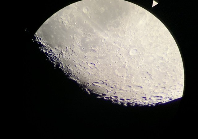

Optiquement, je ne savais pas trop à quoi m’attendre, c’est sûrement ce qu’il se faisait de mieux à l’époque, de la marque française : quid du contraste, de la transmission, de la maîtrise du chromatisme ou de la maîtrise de la diffusion ? Je suis gâté à chaque observation avec ma Taka, mais là, je ne sais pas trop si je vais pleurer tellement ça sera un cul de bouteille ou au contraire si c’est sublime. Alors on commence la toute première fois, après le nettoyage initial de l’huile et de la poussière sur le tube : directement, aussitôt je vois bien qu’il y a un souci : les images ne sont pas à couper au rasoir, on ne peut pas pousser les grossissement, ça bave un peu, c'est limite propre mais pas vraiment, dur de faire la mise au point... je regarde le doublet et il est sale... sans parler des oculaires qui sont vieux et crades aussi... bon, le démontage et nettoyage s’impose, l’empressement d’observer m’a fait sauter cette étape cruciale... alors je démonte la cellule et le doublet, puis les oculaires, je dépoussière, je nettoie juste un peu et là, surprise, le Littrow est monté à l’envers !! Et le calage semble partiel, il n’y a que les cales entre les lentilles, mais pas les cales entre le barillet et le doublet... puis je remonte à l’endroit, et là c’est déjà beaucoup beaucoup mieux ! Mais pas parfait... les faibles grossissements sont beaux, les forts grossissements sont durs a obtenir, mise au point pas franche... je fais un star test et effectivement la tâche d’airy présente de l’astigmatisme, mince j’ai du trop pincer le doublet et le remontant. Je passe chez Fred pour un nettoyage plus en profondeur et on fait des tests sur étoile artificielle : c’est encore mieux, mais toujours des taches d’airy bizarres... à l’évidence, la collimation et le calage sont aux fraises. D’où mon passage chez O.U. où la belle lunette a fait des envieux pour ceux qui l’ont vue dans le magasin. En 2h de boulot, ils ont tout corrigé : calage et collimation, puis d’après eux, les vues sur la Lune deux soirs ont fait pâlir de jalousie d’autres lunettes achro en parallèle.
Et depuis, retour à la maison et confinement juste après, avec plusieurs tests en soirée, et franchement excellente surprise, incroyable :

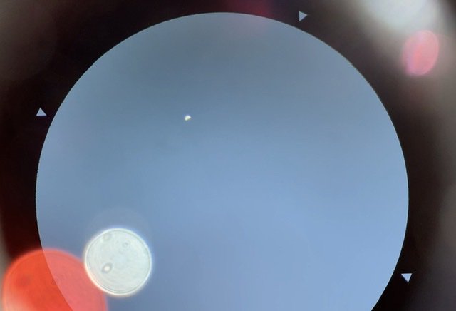

Sublime contraste en Lunaire, image piquée, sans diffusion, zéro chromatisme à faible grossissement, un peu à 145x mais pas gênant, et un peu plus marqué à 180x mais là non plus pas trop gênant car extrêmement bien maîtrisé. On résout les doubles serrées, comme Izar, Algieba ou Eta Cassiopeia, les amas ouverts M34 à 38 sont superbes, et sous un ciel noir, on est bluffé par les couleurs d’Almach ou Cor Caroli. Le planétaire est limité à Vénus, mais là aussi beau croissant (avec certes un peu de chromatisme), la Lune est vraiment ce qu’il y a de plus fabuleux, avec les étoiles doubles, c'est un super jouet ancien !
Sur ces étoiles brillantes, sur le limbe lunaire ou en planétaire, les oculaires d’origine passent « bien » avec un RC à prisme d’époque, mais avec des orthos modernes et un RC moderne, c'est bien plus adapté pour profiter du doublet, sans équivoque.
