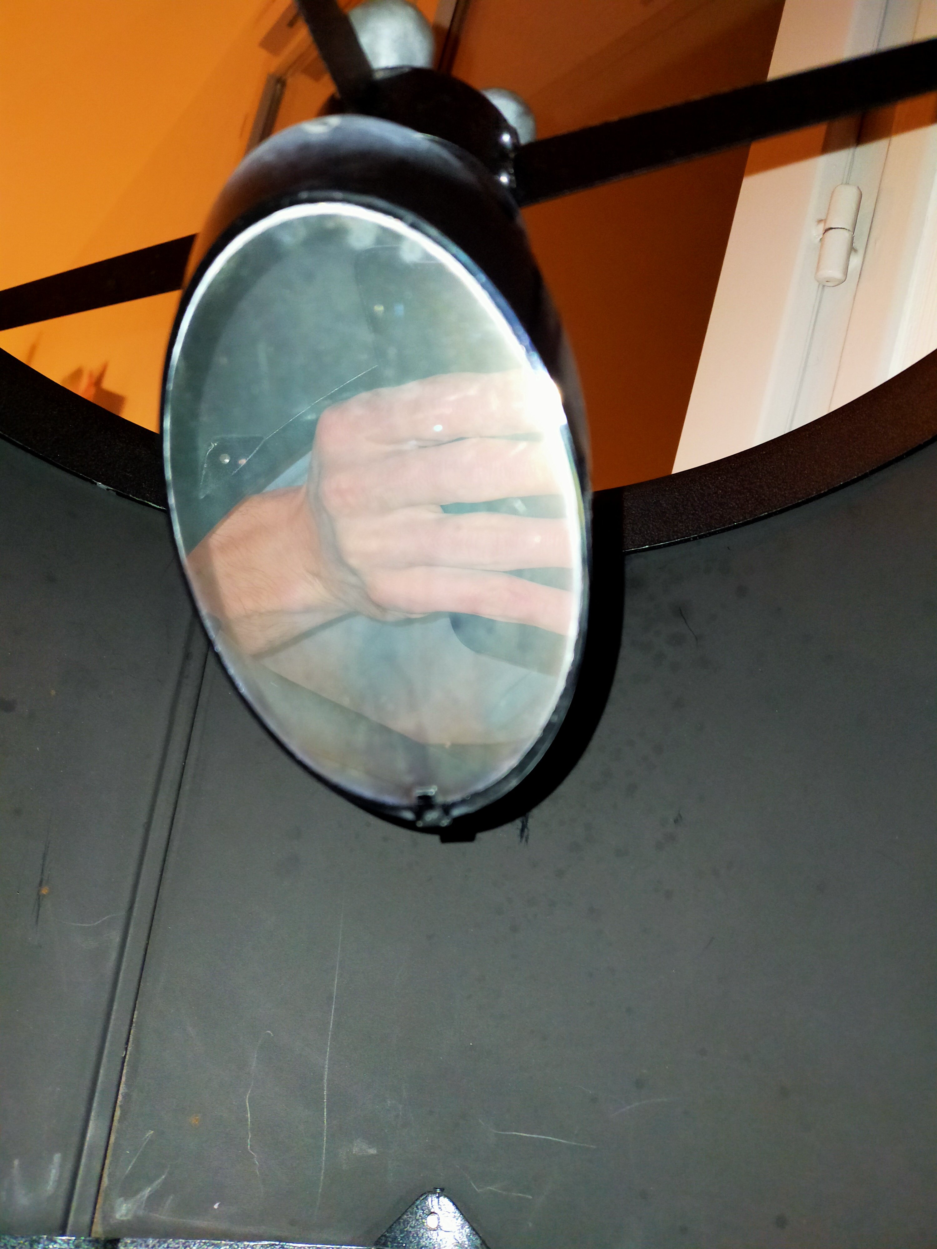

Voilà que j'ai constaté que mon miroir secondaire a un aspect laiteux quand je me vois dedans, en plus il est bien piqué en périphérie et j'ai des traces de coulure sur son grand axe certainement dû à des gouttes qui ont coulées.
Je précise que mon dobson date doit avoir huit ans et que je l'ai acheté d'occasion.
J'ai essayé de nettoyer par trois produits différents :
Produits vaisselle puis rinçage à l'eau déminéralisée.
Acétone, grosse frayeur car ça a attaqué le plastique noir du support, donc aussitôt rinçage à l'eau déminéralisée.
Alcool à brûler, ce fut moyens, car cela laisse quelques traces d'aspect gras.
Donc j'ai refait le produit vaisselle et rinçage à l'eau déminéralisée qui est le plus sûr et efficace qui soit.
Résultats.............
Rien n'a changé, j'ai toujours le même aspect laiteux quand je me regarde dedans et les mêmes coulures au même endroit, les points de puiquage toujours là mais je m'en doutais qu'en même un peu.

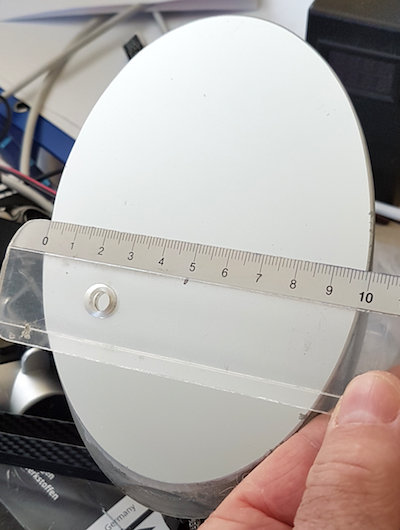

Le petit axe fait 70 pour un dobson de 1525/305mm.
Barems.
Il y a 8 heures, barems a dit :

Qu'entends tu par "miroir de bonne qualité" ? Si ton primaire est un miroir de qualité industrielle, autant acheter un secondaire de qualité industrielle. A ce stade, tu peux voir directement chez Teleskop Service.
Si tu veux un miroir de bien meilleure qualité (réalisé par un artisan), ça sera plus difficile à obtenir et à un tarif plus important. En ce qui me concerne, j'ai également un miroir de 300mm de diamètre, mais mon secondaire fait 100mm de petit axe (en passant, je trouve que 70mm pour ton miroir, c'est un peu petit. Cette dimension demanderait à être vérifié).

si je peux me permettre, sur mon Dobson 318 mm Meade Starfinfer, le miroir secondaire est de 66 mm, petit axe, d'origine, bien sûr.
Et parce que j'ai rajouté un porte filtre "extérieur", c'est à dire, entre le PO et l'oculaire, j'ai changé de miroir secondaire pour en prendre un plus grand de 74,5 mm, petit axe (si ma mémoire est bonne) chez http://www.costruzioniottichezen.com/, en Italie, qui a des prix plus contenus pour un miroir primaire industriel.
Bonjour JP,
tu est sûr des 100 mm de petit axe?
Car pour mon futur 410 mm, après concertation avec l'artisan qui me le fabrique, et parce que je compte faire plus tard un peu de VA, le secondaire sera "surdimensionné" à 94 mm de petit axe pour un 410 mm de f4.
Pat
il y a 11 minutes, Patcubitus a dit :
La démonstration en image :
Il est probable que le secondaire soit plus petit sur un dobson que sur un newton dédié à la photo. Vu que sur un dobson, on ne fait (en général) que du visuel, le plan focal est plus proche de l'axe du tube que ce n'est dans le cas d'un newton astrophoto sur lequel le train optique est plus long.
Pour en avoir le cœur net, rien ne vaut un petit calcul en fonction des caractéristiques dimensionnelles du tube :
http://serge.bertorello.free.fr/calculs/dimplan.html
ou http://christian.marandeau.free.fr/logiciel_astro.htm
ou http://imarek.free.fr/astro/newton/newtonform-fr.php

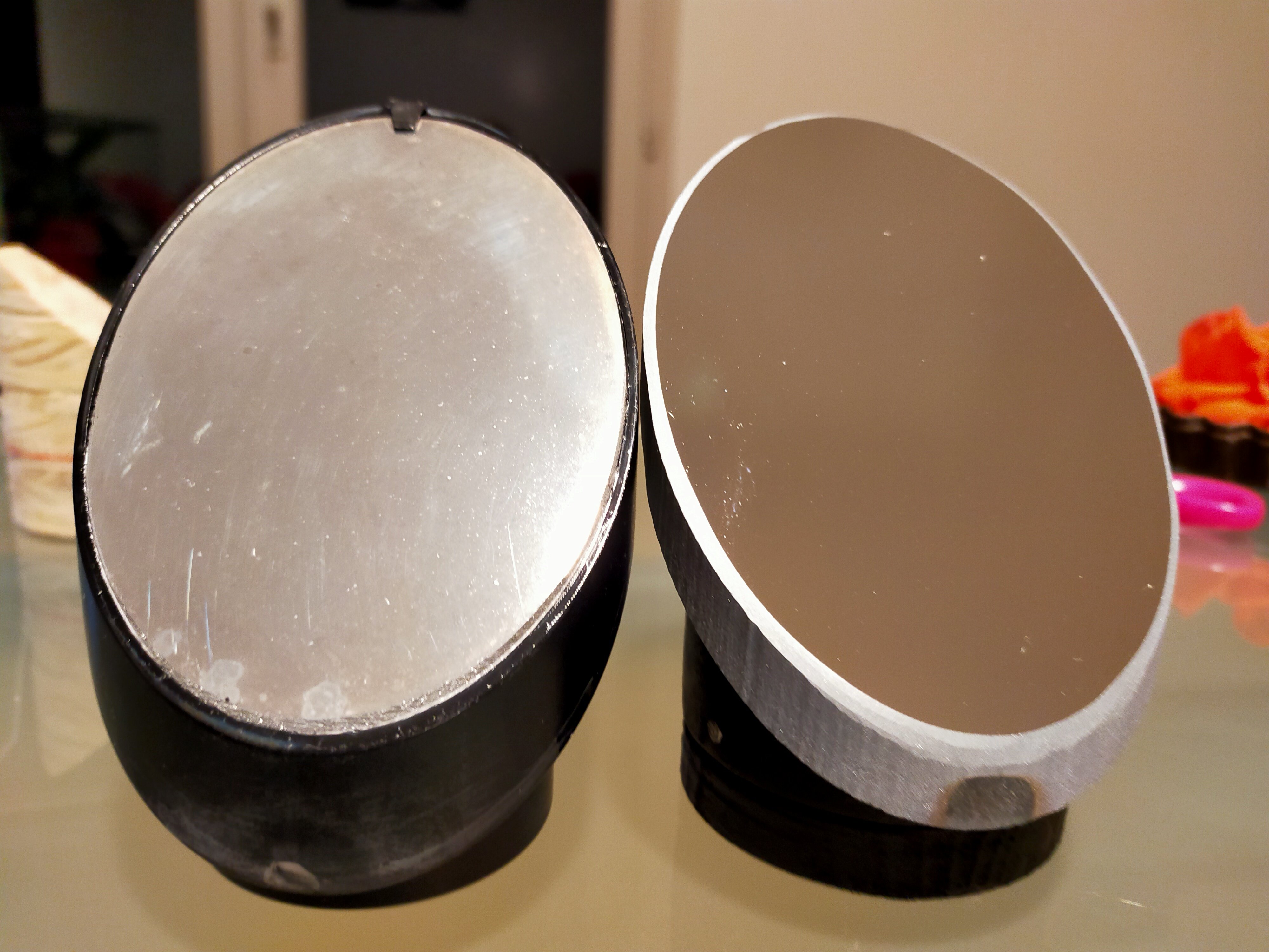

Il y a 10 heures, barems a dit :
Et bien je ne regrette pas de l'avoir changé 😁👍🤗
Cherchez l'Orion optique !!!
Barems
Tu as fais une observation avec le nouveau miroir, ou pas encore?
Pat
Il y a 11 heures, martial_julian a dit :
Ah la vache ! C’est flagrant !
effectivement il fallait faire quelque chose !!! 😉
Voilà ce que c'est de nettoyer régulièrement son miroir au papier de verre fin 😂
Tu l'as commandé chez qui finalement ?
La météo n'est pas encore bonne.
D'ici ce weekend normalement je devrais avoir un trou de ciel bleu.
Je pense que le papier de verre fin n'est autre qu'une oxydation de l'aluminure à travers la couche de protection qui ne devait plus protéger grand chose...
Barems.
J'ai pris le dernier à la bonne taille qu'il y avait chez astroshop.
