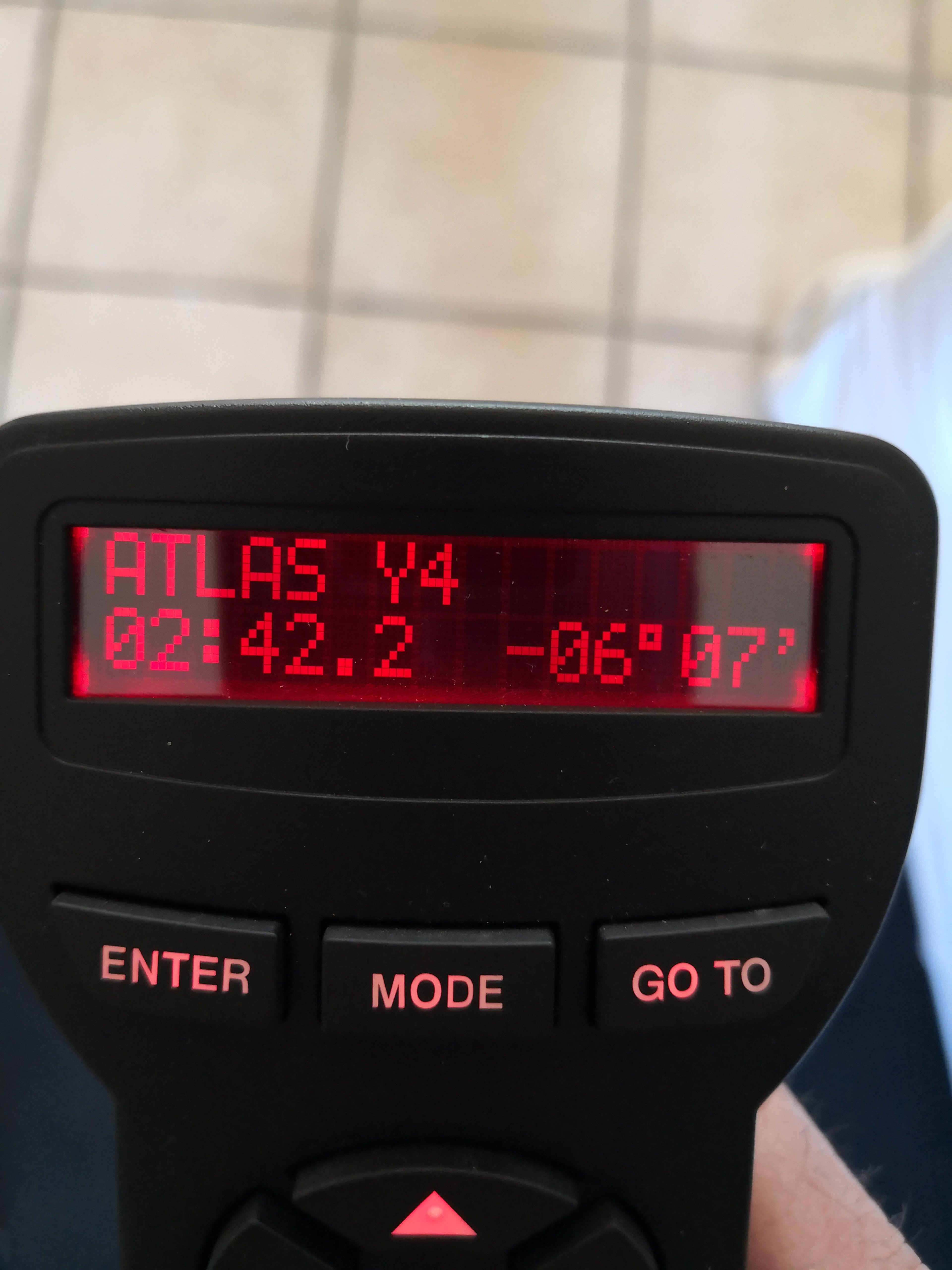

Voilà les coordonnées actuelles d'Atlas selon mon etx...

Oui je connais ce site et je suis d'accord pour les coordonnées de la comète.
Mon problème c'est qu'en rentrant la comète Atlas dans la raquette de contrôle, avec les données orbitales récentes, l'autostar ne calcule pas là bonne position. C'est donc le paramétrage des données orbitales qui doit être mauvais.
En ce qui concerne la lecture des données, j'ai bien des degrés dans les données et dans l'autostar... Du coup je ne comprend pas !
