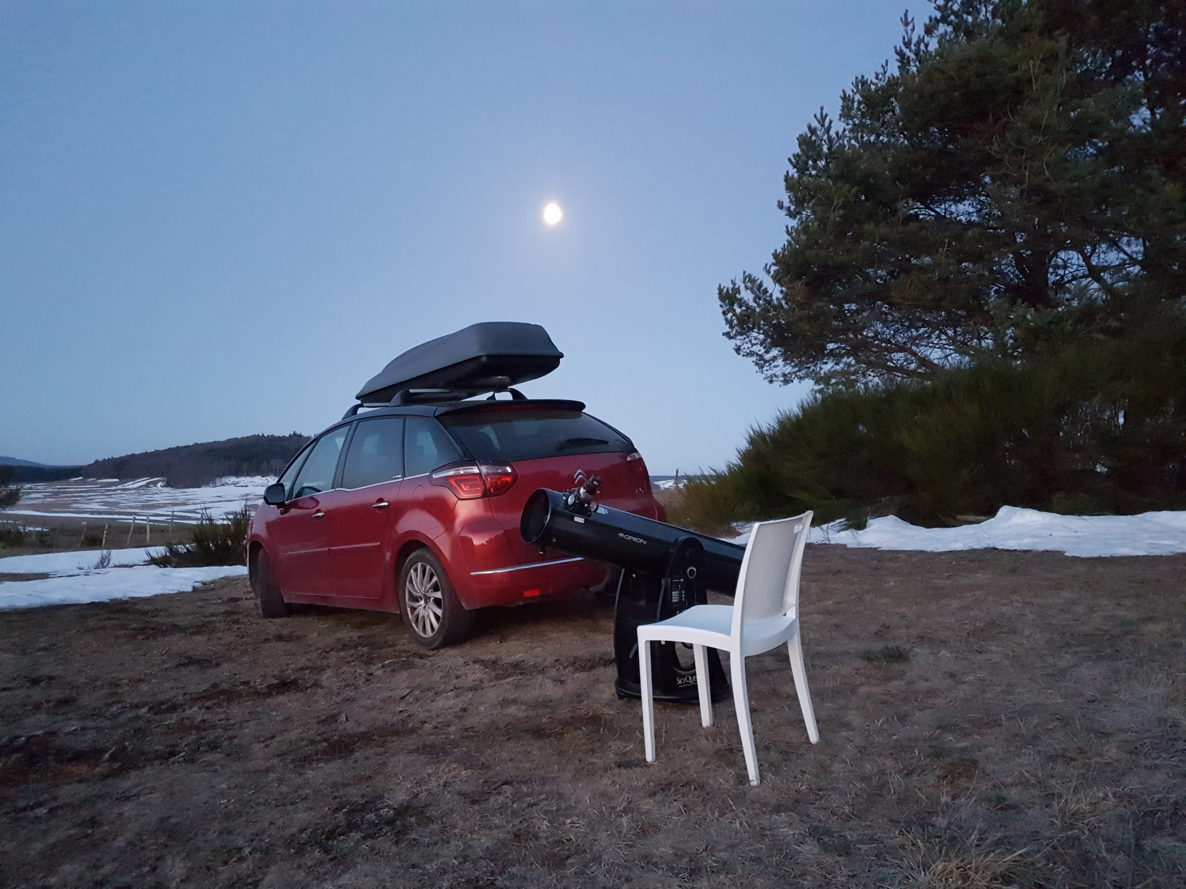

Il faut que le sol soit plutôt plat sinon le télescope a tendance à basculer. Je pense qu'une bâche au sol pourrait être bien aussi !
Là je l'avais amené en vacances (on est 4 dans la voiture), le tube dans le coffre de toit avec les skis (!), et le rochet dans le coffre mais on peut mettre des sacs au milieu du coup (à la place du tube).
