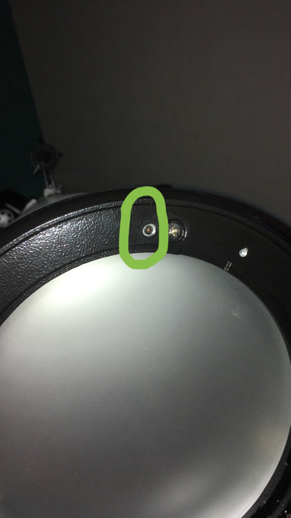

Je suis depuis peu le détenteur d’un magnifique Dobson Classic 200P Sky-Watcher et je souhaiterais le collimater mais avec les vis de base cela est très compliqué pour moi.

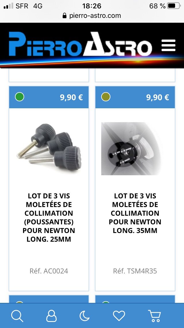

Savez-vous si les vis en photos seront compatibles avec mon télescope ? (J’aimerais changer les 6 vis (3 primaires 3 secondaires)).
La 2eme photos sont les vis que j’ai actuellement.
D’avance, merci de votre aide !
Pour le primaire, j’en ai trouvé au travail qui fonctionne bien et le secondaire j’arrive pas à les enlever ils sont grippés.....
Si tu n'es pas spécialiste... évite de toucher au secondaire...tu vas au devant de gros problèmes...
Un coup de fil a Pierro astro pour savoir si c'est compatible...
Une petite goutte de dégrippant. De la patience pour que le produit fasse effet.
Attention, l'empreinte des vis d'origine est fragile.
Moi et la patience ça fait 2 ^^’
j'ai enlevé l’araignée du télescope et j’ai forcé pour enlever la première vis mais après niquel ! Tout c’est dégrippé par la suite, j’ai tout remonter et maintenant tout a l’air bon ! Je suis bien collimaté et j’en ai profité pour changer les vis d’origine par des vis plus « adaptée »  !
