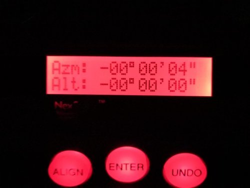

Pour faire la mise en station , on n'a effectivement pas besoin de commander la Cgem par un ordinateur.
On la fait avec la raquette et un oculaire réticulé.

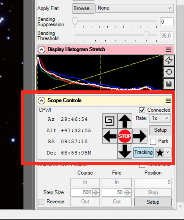

On lance Sharpcap, connexion à la caméra, poses de 1-2s, gain bien à fond, réticule activé, on doit voir quelques étoiles, même avec un champ aussi limité.

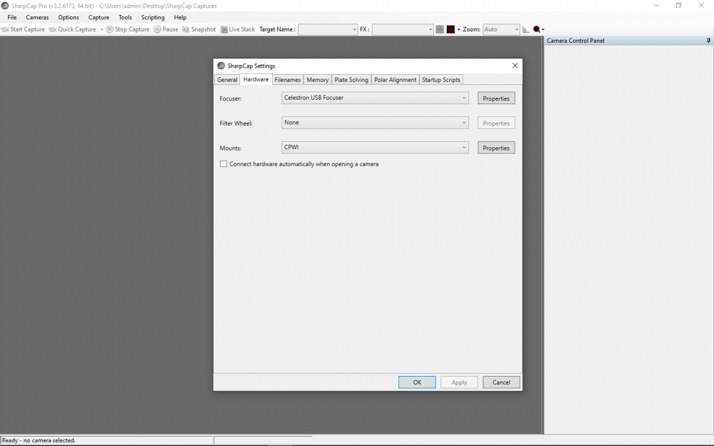

On connecte CPWI à Sharpcap (via ASCOM).
A ce moment-là, Sharpcap communique avec la monture, il sait à quelles coordonnées elle pointe, du moins en théorie. Parce qu'on n'est pas pile sur Arcturus, du moins pas encore.

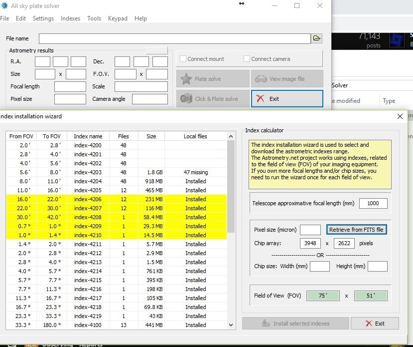

Pense à bien installer ASPS et les indexes qui correspondent à ta focale et à ta taille de caméra. Il y a un assistant pour ça dans ASPS. Sinon le platesolve ne fonctionnera pas. Pour platesolver depuis Sharpcap, une fois CPWI et Sharpcap connectés, le bouton apparaît dans l’onglet Hardware control.

Pour platesolver dans Sharpcap :
- installer All Sky Plate Solver puis suivre l'assistant "wizard" qui aide à télécharger les bons indexs. Tu lui dis ta focale, et la taille de ta caméra ainsi que celle des pixels en microns. Il sélectionne tout seul les index (cartes des étoiles) qui seront nécessaires, puis il les télécharge. Ca peut être assez long selon les cas.
All Sky Plate Solver - Camera array data unsupported ...
- relancer Sharpcap, qui devrait reconnaître tout seul qu'All Sky Plate Solver est présent et installé.

- la seconde nécessite de connecter ta monture à Sharpcap via ASCOM. Pour ça il faut installer ASCOM, puis aller dans les Settings de Sharpcap et lui indiquer que tu as une monture ASCOM à contrôler. Dans ton cas, ça sera celle nommée "CPWI", comme dans mon exemple ci-dessous
Ensuite, une fois que tu as connecté CPWI à ta monture, et que tu as connecté ta caméra à Sharpcap, apparait en bas à droite de Sharpcap un petit panneau de contrôle de ta monture
Et si toute la configuration est OK côté AllSkyPlateSolver, tu auras en supplément un bouton platesolve qui apparaîtra, comme suit (le bouton en forme de cible)
C'est sur ce bouton que tu appuies pour demander à Sharpcap de platesolver l'image actuelle, puis de bouger ta monture vers les coordonnées souhaitées.

3 - Polar Align (la dernière fois, j'étais à moins 10" en Alt et AZ
4 - On redémarre et on refait un alignement 4 étoiles.
Et pas besoin d''utiliser l'ordinateur dans cette phase. Tout se fait à la raquette.
