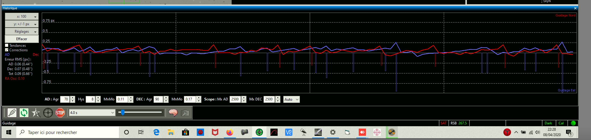

J'ai fait l'acquisition d'une lodestar et voila la courbe que j'ai eu hier soir
778647242_Capturedecran2020-04-08a22_28_46.thumb.png.025bb87f7940a3e3ec937c4487d3b013.png

Y a plein de bugs avec cette camera et PHD2 sous PC. Je ne sais pas si le tien est répertorié.

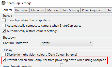

SharpCap est doté d'une fonction qui empêche la mise en veille.
Peut-être est-ce activé mais pas dans PHD2
