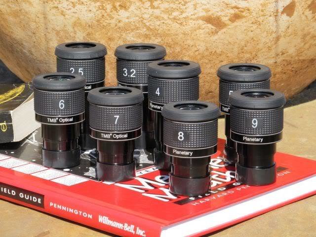

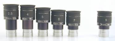

Rétro-engineering de la partie oeil ( sans la barlow : déjà exceptionnel ) et un peu d'histoire.
TMB.png.fea1e7c367867d5bfaecfa5babde61a1.pngTMB-Markus.thumb.jpg.a0ddc092186941f5dfba19ed8fbde34c.jpg
Les originaux : Burgess, la meilleure optique : problème de respect du design pour la cellule. La version après la séparation d'avec Burgess, meilleure mécanique (dimension interne et peinture de bafflage)
indexTMB-Burgess.jpg.9ad2d93d6f8de2fb058bc045df24b104.jpgTMBPlanetarys1.jpg.a8b006ca1b3a6b24b7a9c93aa3ef7afd.jpg

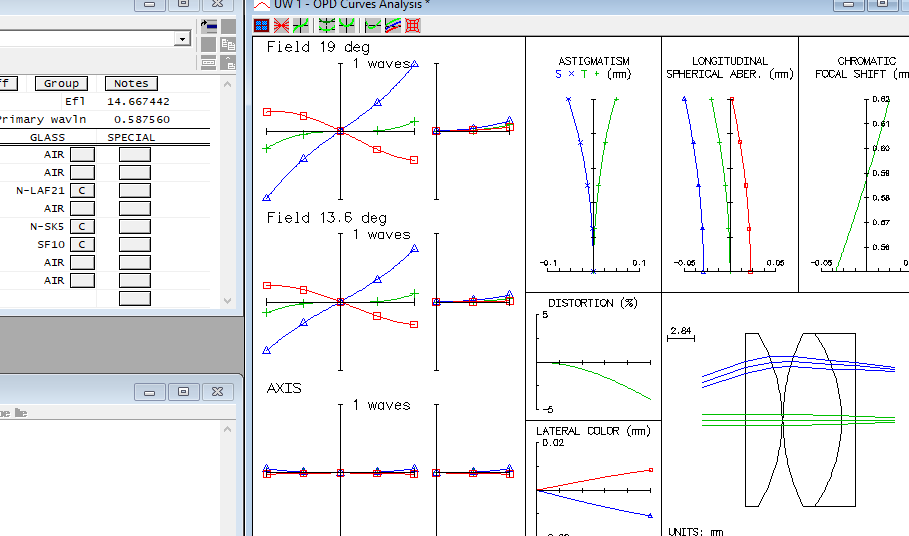

La modélisation optique a été faite d'après mesure au fronto-focomètre, pied à coulisse et test des reflets optiques et ronchi optique sous l'illumination de quelques leds calibrées.
Je n'ai pas la formule exacte bien entendu mais c'est plutôt fiable. Je n'ai pas pu mesurer la partie ciel qui est petite, sauf de constater que même si la Smyth/Barlow à l'air collée, il y a un espace d'air dans quelques unes, confirmant la conception en 1-1 // 2-1
La partie 2-1 originale étant constante (et d'un prix qui n'est pas le prix plancher d'un plössl symétrique mais plutôt 2 à 3 fois). La partie barlow étant unique pour chaque focale.
J'ai essayé les permutations (oui je suis joueuse) entre original et les autres modèles dit "clones" : ça ne fonctionne pas bien.

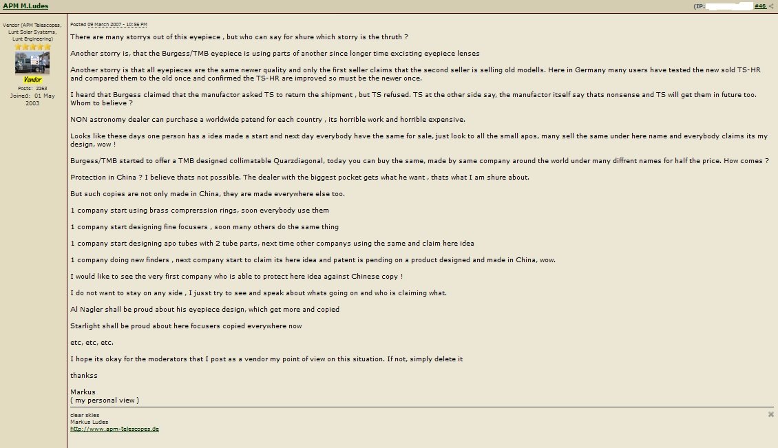

Question APM to TMB at 16. November 2005:
Thomas,
To be honest, I did not followed any review of that eyepieces yet, so maybe you can describe me shortly what is the advantage of that eyepieces and how do they compare quality wise against other high end eyepieces?
Answer TMB to APM at 16. November 2005:
Markus,
They are very comfortable, with 16mm of eye relief in all focal lengths. The axis on sharpness is as high as the best ortho, because I designed the spots sizes at f/4 to be 1/3 the size of the Airy disk. At f/7, it is about 10 times smaller than the Airy disk. There is no lateral color, like other high end eyepieces have, and very low distortion. Even the edge of the field is sharp at the 60 degree field stop. The scatter, with the new baffle, is quite low, like a good ortho. Not as good as the Super Monos for sure, but for the low price an eyepiece, they are the best eyepieces on the market, and in fact, are now the largest selling eyepiece in the US right now, more then even any other high end eyepiece. We are coming out with a 3mm, 4mm, 5mm, 6mm, 7mm, 8mm, and 9mm. Then 2" versions.
Il y aurait à dire mais je pense que ça suffit, l'oculaire n'existant maintenant qu'en fac simile. Il n'est pas aussi précis sur le bord mais, en comparaison avec un ortho qui a un problème au-delà de 15° d'axe (30° AFOV) à 19° d'axe (maximum à f/D long), le TMB décroit plus lentement.
D'ou mon schéma optique à 19° d'axe et par la suite une limitation à 58° (2*29°) de la version TMB optical, but étant d'augmenter la marge de conception pour résister aux erreurs de fabrication. (chat échaudé...)
Il ne rivalise pas bien entendu avec la correction du TV Radian qui pique fort bord à bord mais a un peu de couleur latérale. La force face au Radian était de diminuer la diffusion que Thomas n'aimait pas sur l'oculaire de Televue. On peut considérer qu'il cherchait une amélioration de confort de la formule Ortho (type Nikon : le Mittenzwey-Abbe)
