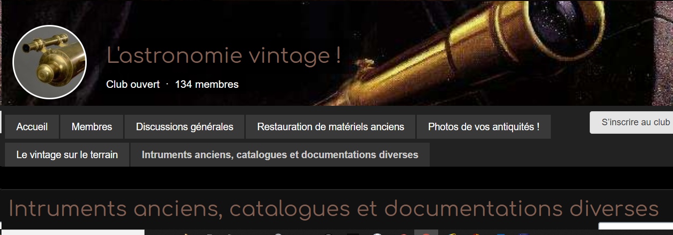

Pour moi cela marche .....peut être un pb de connexionimage.thumb.png.4cfd93615b7e44181a1142a8b587bc5b.png
ça y est il fallait joiner le groupe
merci pour le tuyau

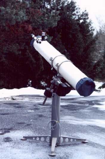

Mon Dobson Meade Starfinder 12,5" ,commandé en aout 1998, et livré en février 1999 me paraît "bon";)
C'est vrai que je n'ai jamais pu le comparer à d'autres du même diamètre! :be:
Il vient officiellement d'Irvine... Si, si! :be:
La tronche de 1999:
Bon, il y a 3 ans, je l'ai refait, sauf le bloc barillet qui a été vissé dans la nouvelle structure.
C'est le même miroir qui est toujours nickel depuis 20 ans.

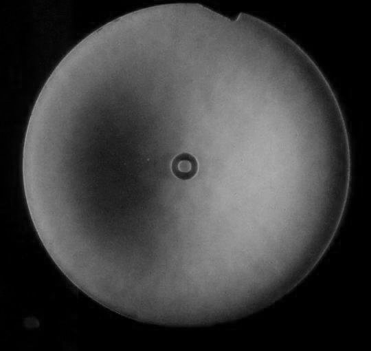

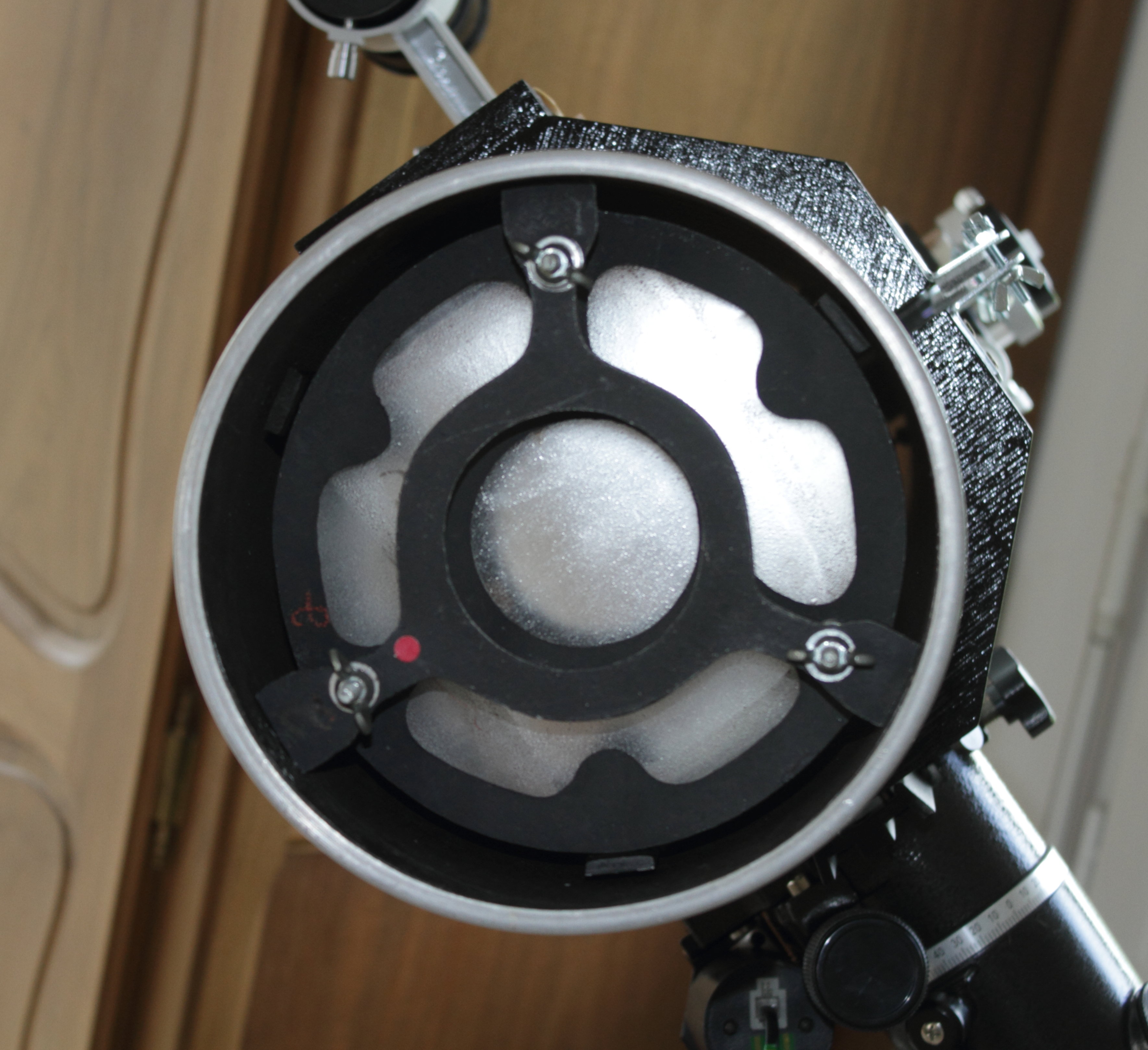

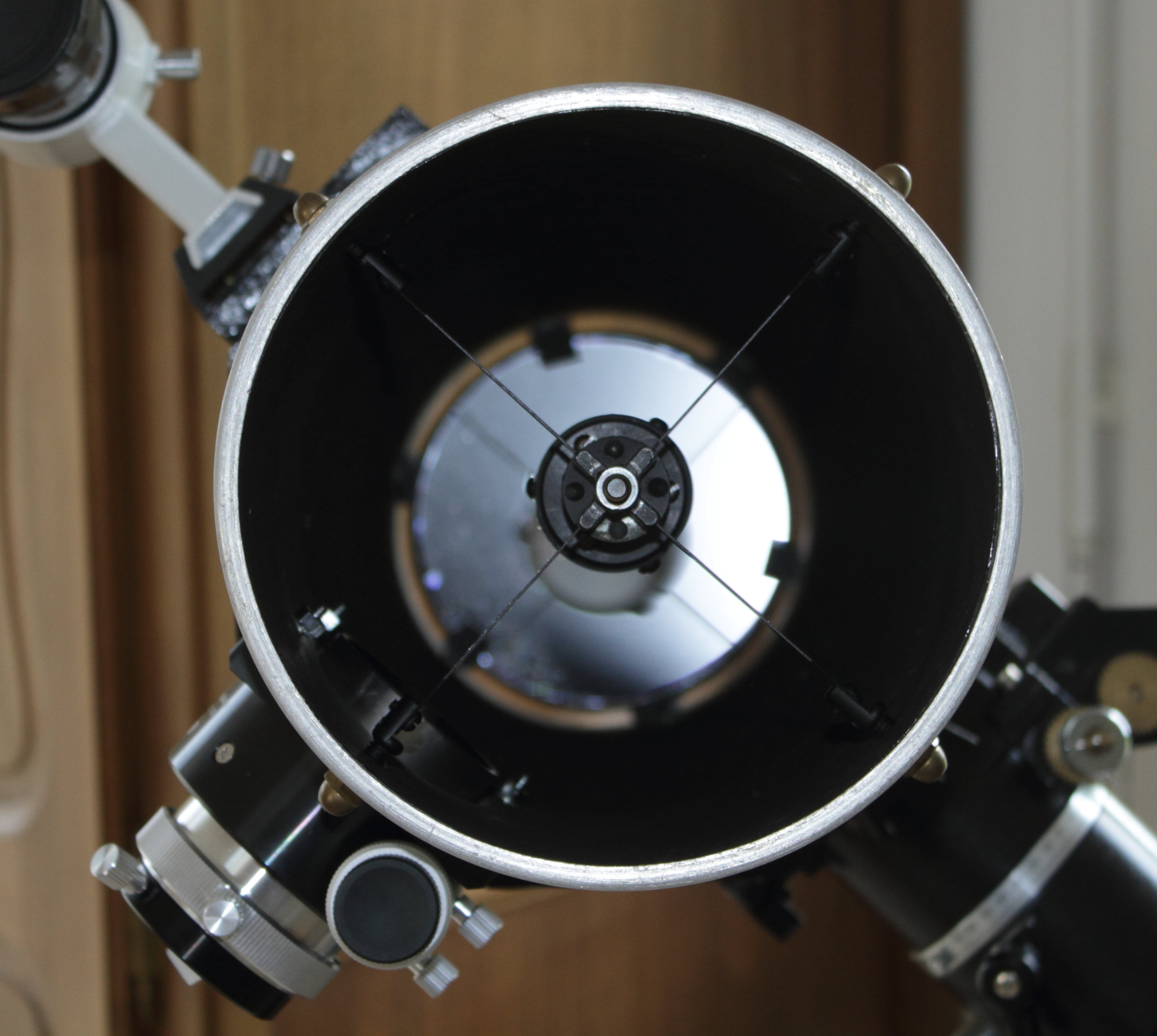

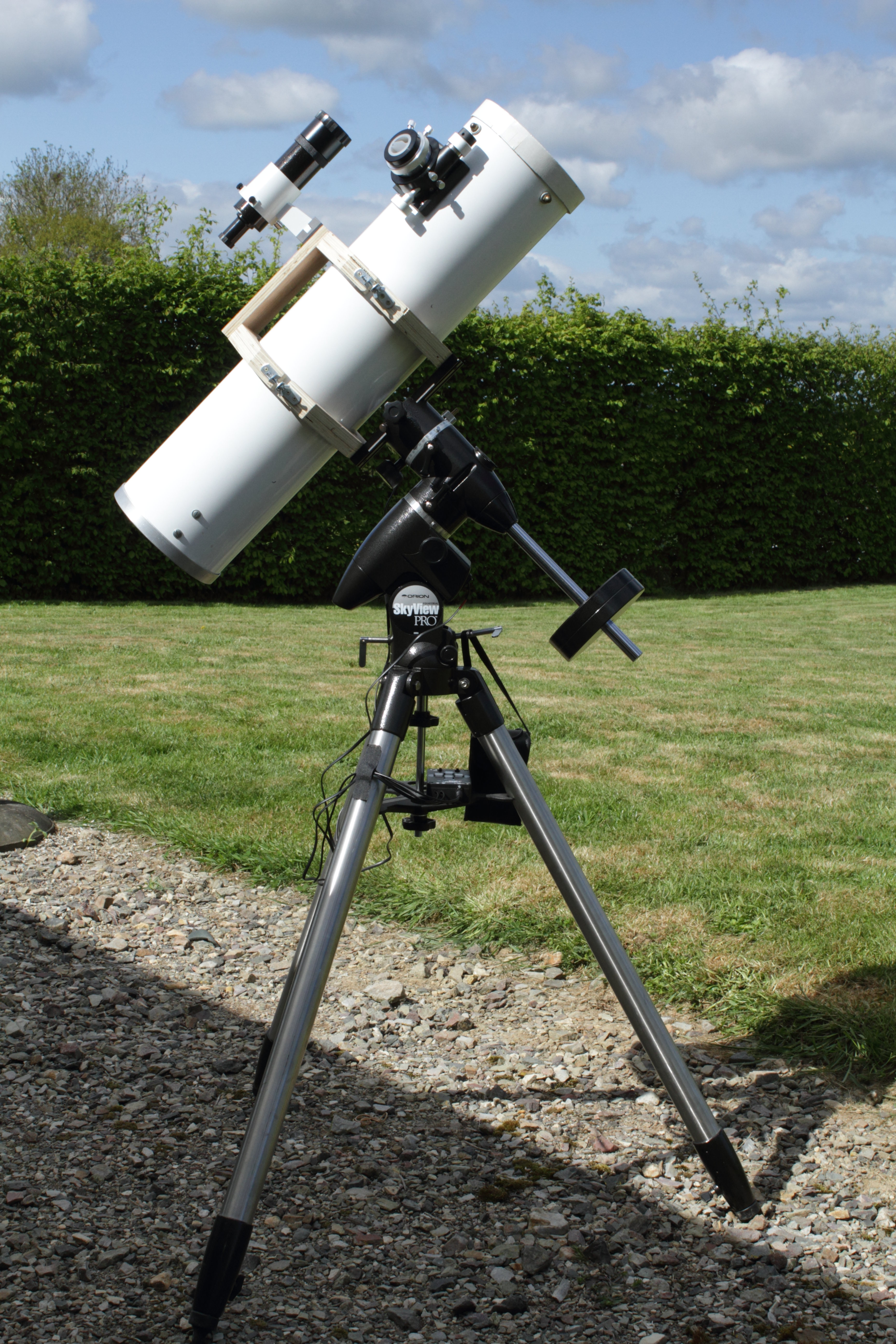

J'ai de la doc quelque part mais en attendant, voici des photos du mien (par contre je n'ai que le tube). Il s'agit d'un 150mm f/5. Je l'ai acheté d'occasion vers le milieu des années 90. l'aluminure des miroir est toujours bonne malgré son âge.
IMA_2635.thumb.JPG.c7c73a7fa708666beed11a320d650c38.JPGIMA_2636.thumb.JPG.6385e9b24f30fd53ca4069299e97502c.JPGmiroir.jpg.cfdf8dd5d5842fe3374ba461666a71b0.jpgIMA_2629.thumb.JPG.1d307d61f9bb8b62717eb3b280939cde.JPG
Seul le porte oculaire à été changé pour un 50mm car celui d'origine avait cassé.
La colimation du secondaire est problématique car il s'agit de vis tirantes qui plaquent le support sur une butée sphérique. Pas de ressorts donc il faut devisser une vis pour visser une autre. Deplus, ce faisant le support à tendance à tourner sur l'axe. Par contre une fois réglè un bien serré, ça ne bouge plus. Le primaire est plus facile à faire car du coup s'est un système de vis et de ressorts. Ces derniers sont bien costaux et la colimation de bouge pas au cours de la nuit.
Je n'ai pas eu d'autre instruments pendant 20 ans et j'en suis très satisfait. Les images sont propres malgré une obstruction assez forte et un primaire un peu mammelonné. Un régal pour le ciel profond grand champ.
Je connaissais quelqu'un qui avais un 150f/8 qui donnait de bonnes images planétaires.
Petit plus, il est prévu des trous supplémentaires pour fixer le barillé un peu plus en avant dans le tube et ainsi faire la mise au point au foyer avec un appareil photo.
En espérant t'avoir donné quelques infos
A bientôt
Jean-Christophe
