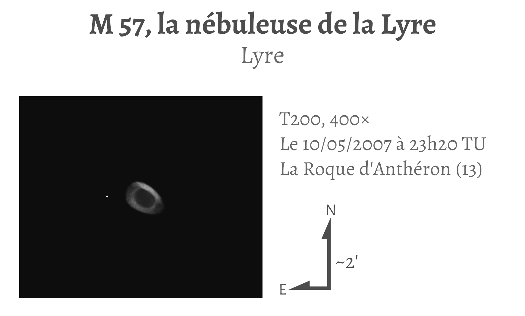

Salut à tous !
Voici le troisième et dernier CROA ressorti de derrière les fagots — enfin, je suppose ; j'espère ne pas en avoir égaré d'autres. C'est nettement moins exotique car il s'agit d'une observation de M 57 :) Observé le même soir de mai 2007 que l'une des deux précédentes NGC 6543.
J'ai eu un peu de mal à remettre l'observation au propre car mes notes n'étaient pas ultra précises, et la nébuleuse pas des plus simples à dessiner, finalement. Une fois terminé, je suis dans l'expectative. Si je le compare à des photos haute résolution ou des dessins fait dans de gros diamètres, mon dessin a l'air retourné à 180° ! Mon coté plus effilé du SO placé au NE, et mon arrondi du NE au SO...
Est-ce que je me serai trompé d'orientation en la dessinant l'œil à l'oculaire ? Aurais-je inventé des détails ? Vue la date, je n'ai évidemment aucun souvenir de cette observation...
Puis, en faisant bien attention, mon observation semble concorder avec certaines autres que j'ai pu trouver, réalisées dans des diamètres instrumentaux plus semblables au mien. D'ailleurs, pour les photos ou dessins fait dans de plus grands diamètres, l'étoile proche semble presque collée à la nébuleuse, ce qui ne semble pas être le cas de mon observation. Certes, j'ai pu me tromper dans le placement de l'étoile ; et, encore une fois, je n'ai plus le champ observé en tête. Mais cela peut aussi être le signe que les détails vus dans de plus grands diamètres et qui donnent l'impression que mon dessin est inversé m'étaient tout bonnement invisibles au T200, car trop ténus ?...
Du coup, je vous livre cette observation sans la moindre certitude. À vous de me dire :)
C'est quand même fou que ce soit l'un des objets que j'ai le plus souvent vu passer à l'oculaire qui m'interroge autant ! Comme quoi, on ne connaît jamais vraiment un objet avant de chercher à l'observer en détail.

Objet : M 57, la nébuleuse de la Lyre
Type : NP
Constellation : Lyre
AD : 18h 53' 35"
Déc. : +33° 01' 45"
- Date, heure, durée : 10/05/2007, 23:20 TU, 10'
- Lieu, altitude : La Roque d'Anthéron (13), 175 m
- Vent nul, 16 °C
- T1 (mvlonUMi 6,17), P1, S3/400×
- Instrument : Lx90, 203/2000, F/10
Observations :
    400×, H = 45°. Brillante NP annulaire ovalisée vue V1, aux dimensions estimées à 1,2' × 0,7', PA 60.
    Un anneau ovalisé encercle une zone bien plus sombre. Les extrémités de l'anneau sont également plus sombres, et de forme légèrement différentes. Alors que l'extrémité NE est plutôt bien arrondie, l'extrémité SO paraît légèrement triangulaire. La portion NO de l'anneau apparaît plus lumineuse.
Remarque :
    Une étoile toute proche de mV 12,9 est située à 1', PA 88, du centre de la nébuleuse.

Salut, et oui dans un schmidt cassegrain la droite et la gauche sont inversés, haut et bas inchangés, d'où peut-être ton incertitude par rapport à des Newtoniens ?
Belle prise à 2 fois le diamètre c'est top !
