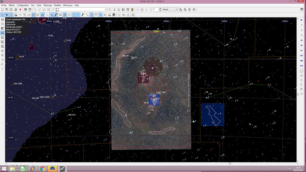

Chargement d'une image perso dans Cartes du Ciel: erreur de rotation?
Je suis parti d'une de mes images traitée (.tiff 16-bit non signé)
J'ai effectué la résolution astrométrique avec Siril.
J'ai enregistré le résultat au format .fit.
Mais quand je la charge dans Cartes du Ciel, ce dernier effectue une rotation miroir:
Du coup comment régler ce problème?
Si c'est impossible dans Cartes du Ciel, y'a-t-il un logiciel du même type qui permette de régler les caractéristiques de l'image chargée (coordonnées du centre de l'image, rotation et champ apparent)?
Erwan

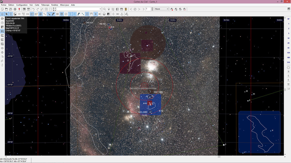

CdC lit les fits a l'endroit, la première ligne est en bas de l'image.
Je viens d'essayer avec une de mes images en PNG, astrométrie par Siril du ppa, sauvegrade en fits et affichage dans CdC et ça correspond parfaitement a la carte.

Merci pour l'image.
Pour que ça marche il faut changer le signe de CDELT2, CROTA1, CROTA2.
En plus avec Siril v0.99.1 il ajoute une matrice CD qui est bien pratique. Ça vaudrait la peine d'avoir une nouvelle version compilée pour Windows.
à l’instant, pch a dit :
Oui, donc c'est bien le bug que j'ai corrigé ;).
il y a 1 minute, pch a dit :
Quand elle sera prête oui. La y'a encore des bugs et des trucs pas finis.
