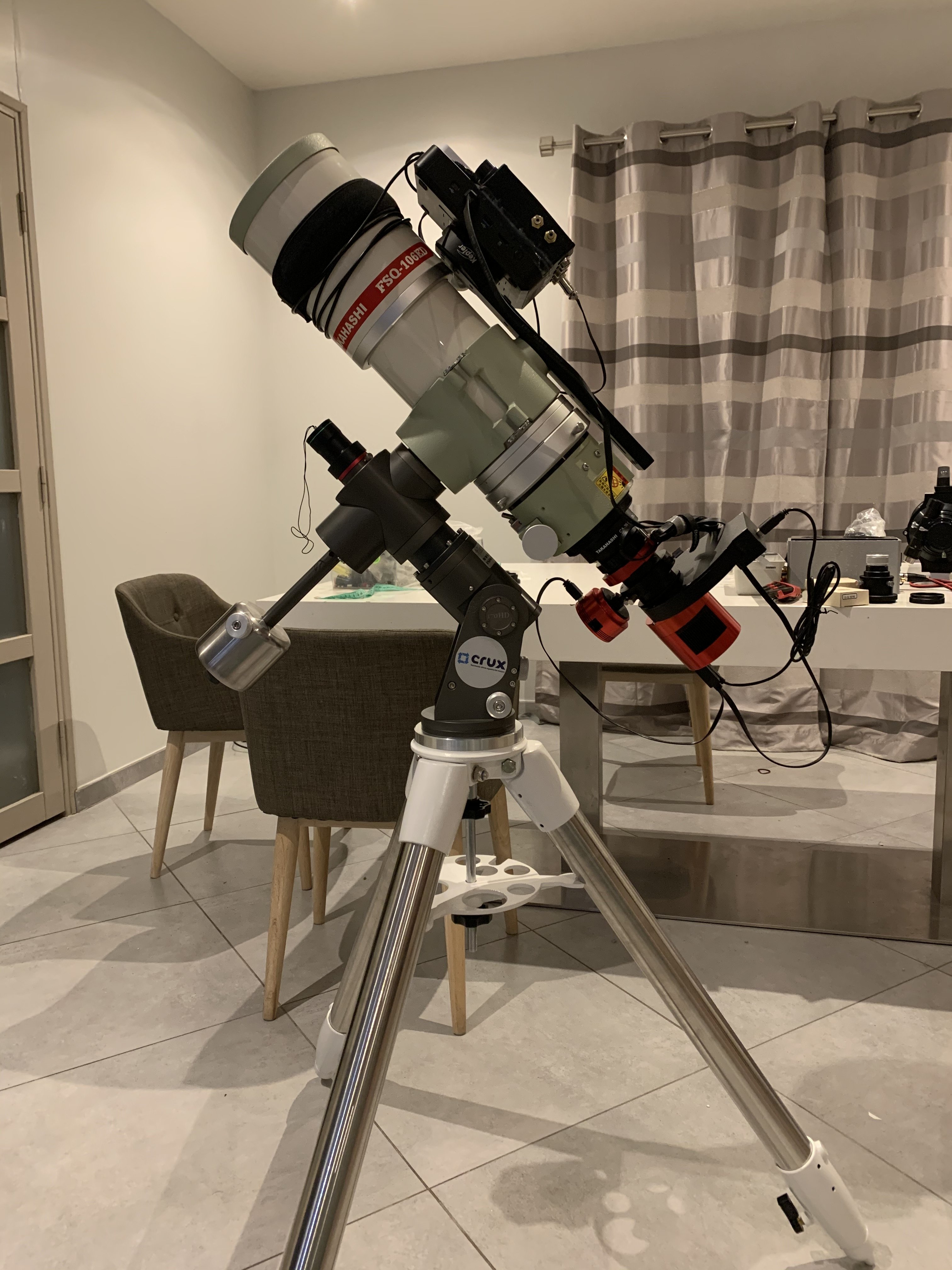

2/ Premier montage avec LZOS105 et FSQ106
En fait tout est hyper rigide, une fois le tout bien serré j’ai franchement pas eu trop peur de mettre la lunette dessus.
Voici le résultat, le tout sur un basique trépied EQ6, avec le CP de 3kg.
1008217025_IMG_79832.thumb.jpg.559b324d726a044f361823eacbdadaac.jpgIMG_8081.thumb.jpg.742c84ccb2e29f480f0568e3971a5da4.jpg
Vous noterez qu’avec le collier taka, l’équilibrage en DEC est complètement dans les choux !

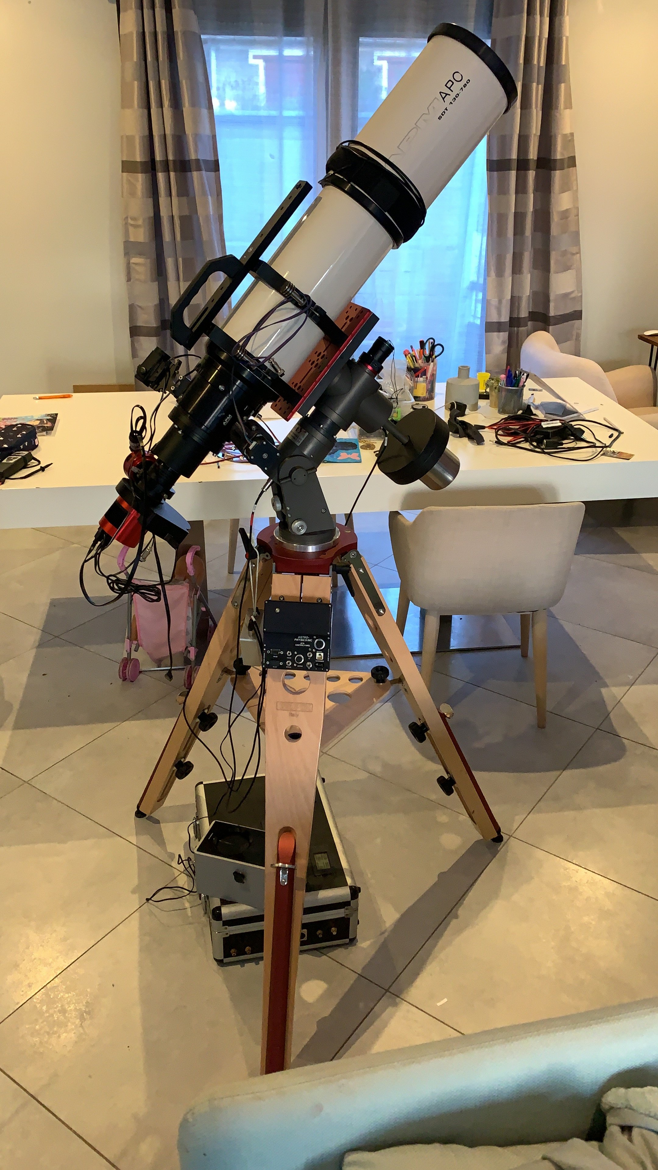

4/ Prise de confiance, je tente la LZOS130 !
Oui oui , LZOS130 F6, 15kg toute chargée, plus d’1m30 déployée. Pour elle j’ai joué la sécurité en adaptant la monture sur un trépied Geoptik, et j’ai également ajouté un CP de 5kg soit 8kg au total.
Voici la bête :
1087212871_5B3D9C6F-A1BB-4258-9529-4FDD172FDF4A2.thumb.JPG.fd06a73e3b068b468e43cda4a389711f.JPG

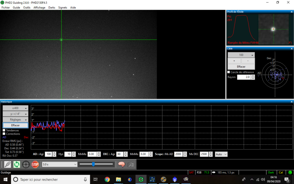

Au zenith le guidage est bien meilleur j approche des 0,50“RMS,
1621577107_Capturedecran2020-04-09a04_16_41.thumb.png.7ba5880e059689ce7f3eb89b33ca0128.png
