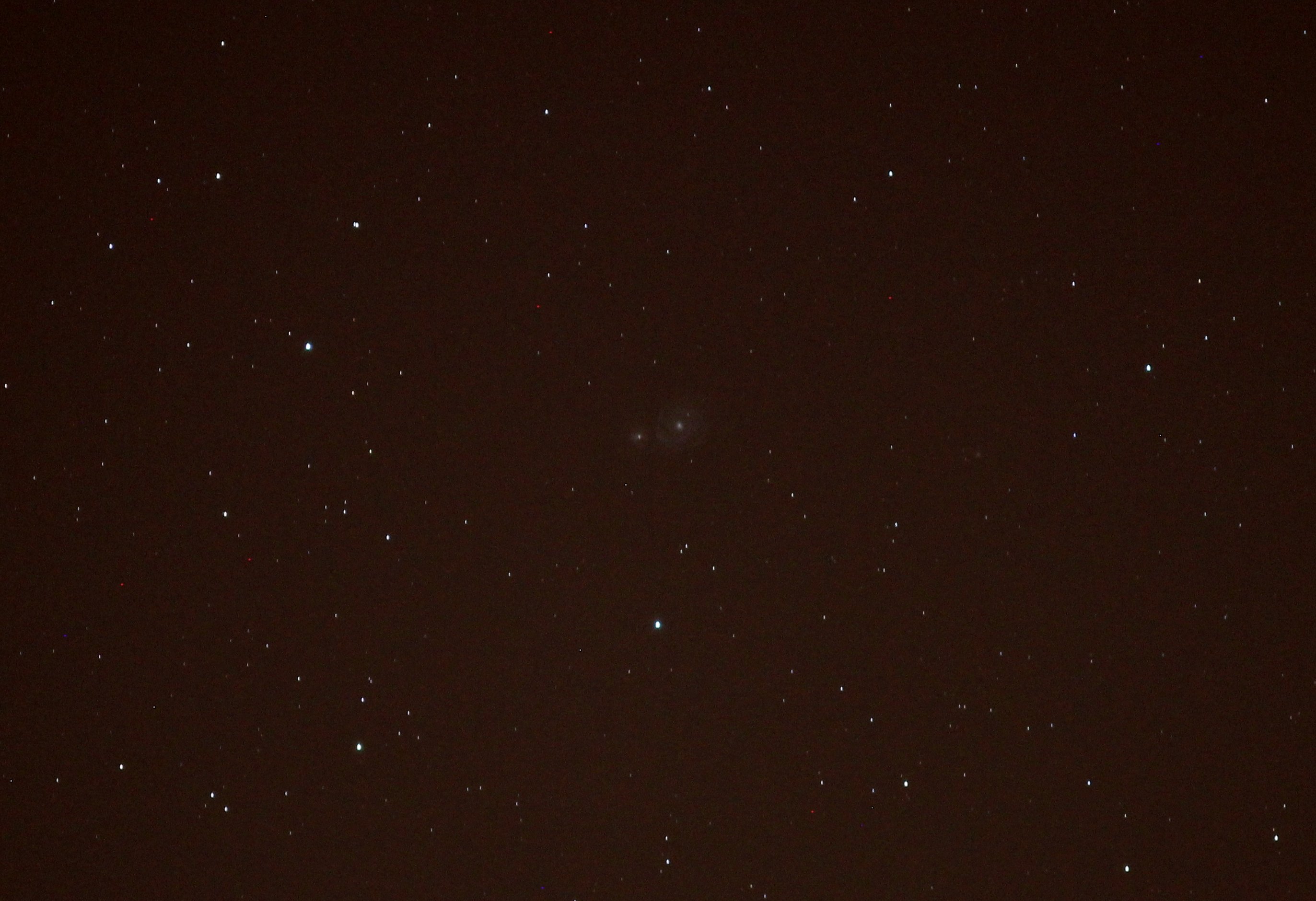

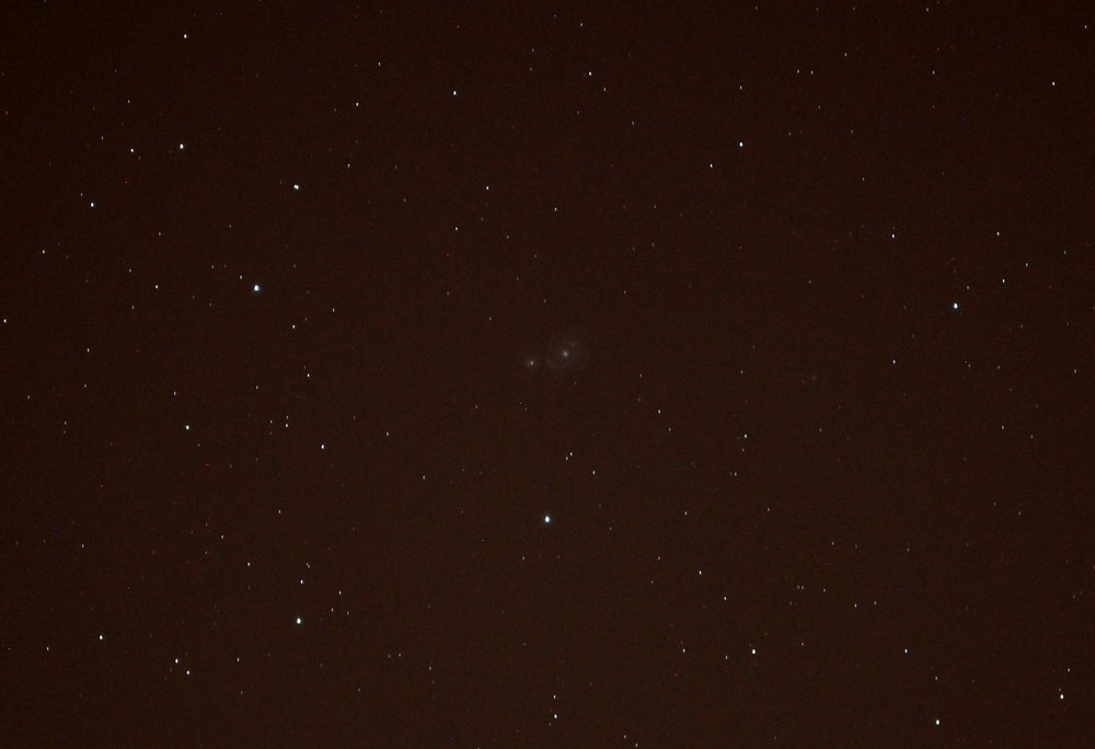

Je continue mes tests avec ma monture SA + APN EOS 650 D + objo Canon 300 mm f4.0 série L (ce soir j'essaie M51 ...).
Avec une tel config, à combien pensez-vous qu'il est possible de monter en temps de pose ?
Pour M101, j'avais fait des poses de 30 sec, là j'essaie 60 sec, ça m'a pas l'air trop mal (cf. brute un poil retouchée sous The Gimp), hormis la PL bien sûr, j'attends 00h pour l'extinction de l'éclairage
Ceux qui ont cette monture peuvent-ils me faire part de leur expérience ?
Merci.
Amicalement,
Je n'ai pas la monture, mais la réponse va dépendre de ta MES... La focale n'est pas énorme donc normalement tu peux monter un peu, par contre la 60 sec c'est trop à priori, tu as du filé tes étoiles sont ovales (pas beaucoup mais ça commence).
  Le 09/04/2020 à 21:16, prospectix a dit :
Voir davantage
Oui mais levé de lune à minuit... ce sera peut être pire.
Merci pour ton retour,
J'avais vu effectivement que ça commençait à tirer un peu sur les étoiles. J'ai essayé plusieurs positions pour le contrepoids et là ça m'a l'air pas mal.
Sinon oui, Dame Sélène arrive gentiment :) mais bon, tout est prêt et je vais tenter une petite séance quand même ...
Amicalement,

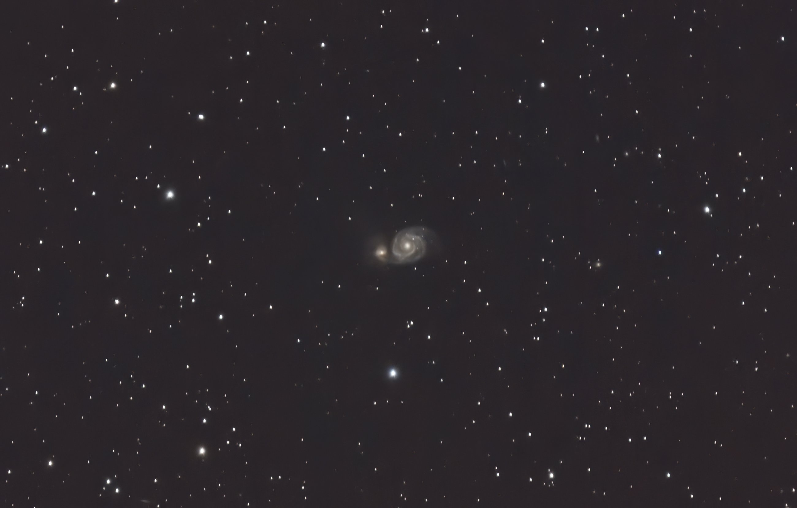

Sinon, avec la quarantaine de brutes à 45 sec, j'ai réussi à sortir ça.

j’ai la SA aussi et lorsque je mets le 300mm dessus je ne dépasse pas les 30 secondes sans autoguidage. J’ai essayé 1min mais mes brutes n’étaient pas exploitables au bout du compte. Trop de filet sur les bords d’images.
Attention c’est ma propre expérience, certain te diront peut-être que c’est possible avec une bonne MES

Oui, je crois que c'est la limite. Je pensais pouvoir monter à 1 minute mais ce ne sera pas raisonnable ...
Je vais refaire un essai à 45 sec après avoir identifié une petite amélioration sur les fixations, mais 30 secondes avec un max de poses sera certainement la solution.

Je suis passé de 4900 pixels de large à 2600 sur l'image présentée.
Concernant les étoiles, comme je les veux bien rondes, je ne monterai pas à 60 secondes.
Comme je débute en astrophoto, je tâtonne un peu, mais concernant la MES, je la soigne vraiment et comme on me l'a déjà dit, l'ovalisation est plus liée à l'EP de la monture.
