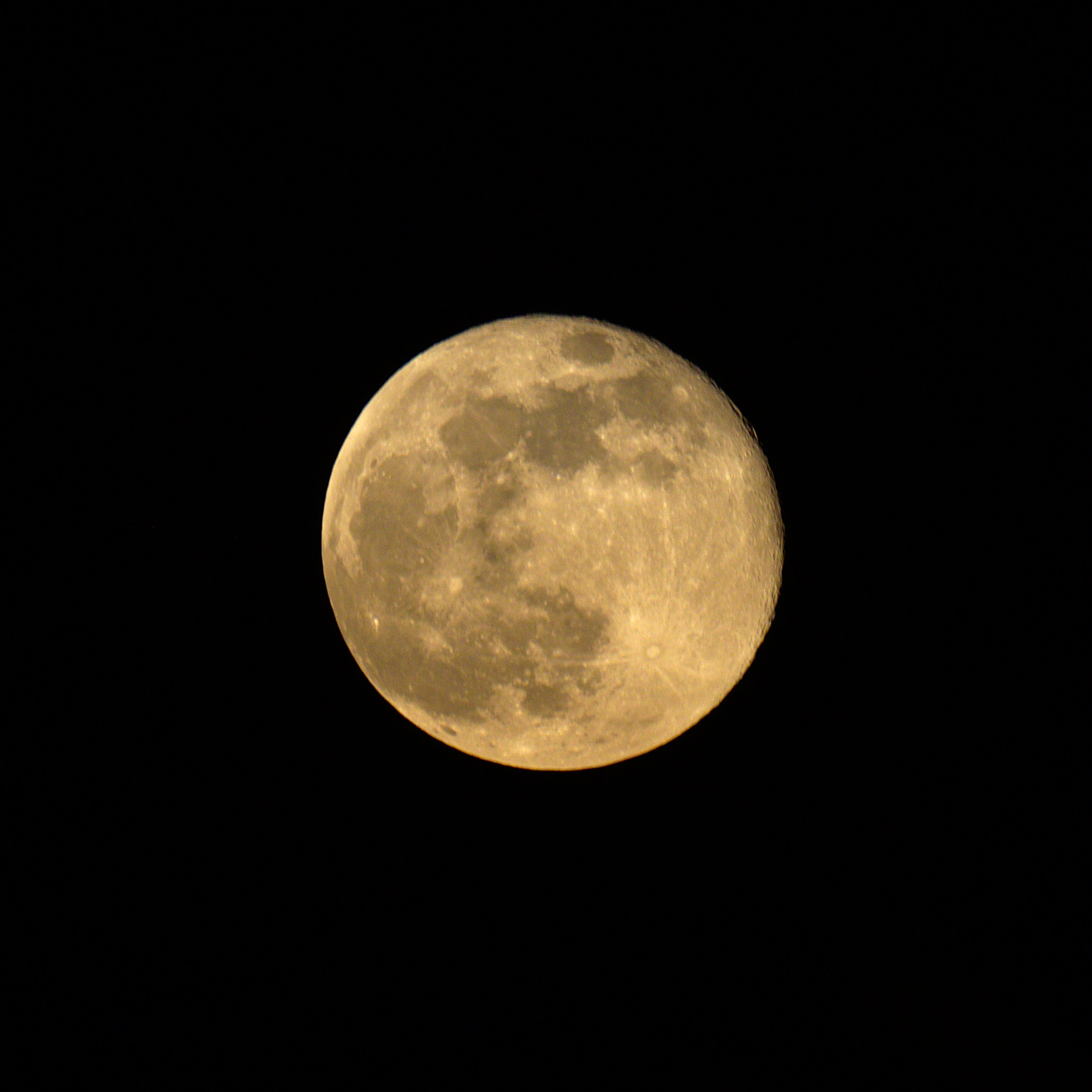

voici ma 1ère photo de la Lune. Bon rien d'exceptionnel à coté des autres photos que je vois passer ici. Si vous avez des remarques qui me permettrait de progresser je prend.
Prise le 08/04/2020 vers 21h30. Lunette 72ED Evostar + Nikon D5100 sur trépied photo

Salut, sympa pour une première. Quel sont tes paramètres de prise de vue ?
N'hésite pas à faire un cumul de poses pour pouvoir pousser ton traitement et éliminer le bruit final.
Merci pour les encouragements.
il y a 54 minutes, mingus a dit :
Oui j'y avais pensé mais mon APN ne sort pas de vidéo au format AVI donc impossible de traiter avec un soft comme Autostakkert .
Peut on faire des poses unitaires sans suivi comme celle ci dessus et empiler le tout comme pour le ciel profond?
il y a 6 minutes, Anthony59 a dit :
essaye le logiciel pipp, il doit convertir les .mov en .ser (ou .avi, mais .ser c'est moins lourd et très utilisé en astrophoto)
à l’instant, Anthony59 a dit :
Merci du Tuyau Newkirk, je vais de ce pas télécharger ce soft.
en plus c'est une super boite à outils, fais attention de bien renseigner .ser dans output options
pour le traitement tu as aussi astrosurface qui est puissant et simplissime
Superbe 1ere bravo... les autres seront différentes et certainement mieux... mais notre 1ere on ne l'oublie jamais😉
Thierry
Il y a 4 heures, Anthony59 a dit :
Bien-sûr, Iris fonctionne parfaitement pour cela.
