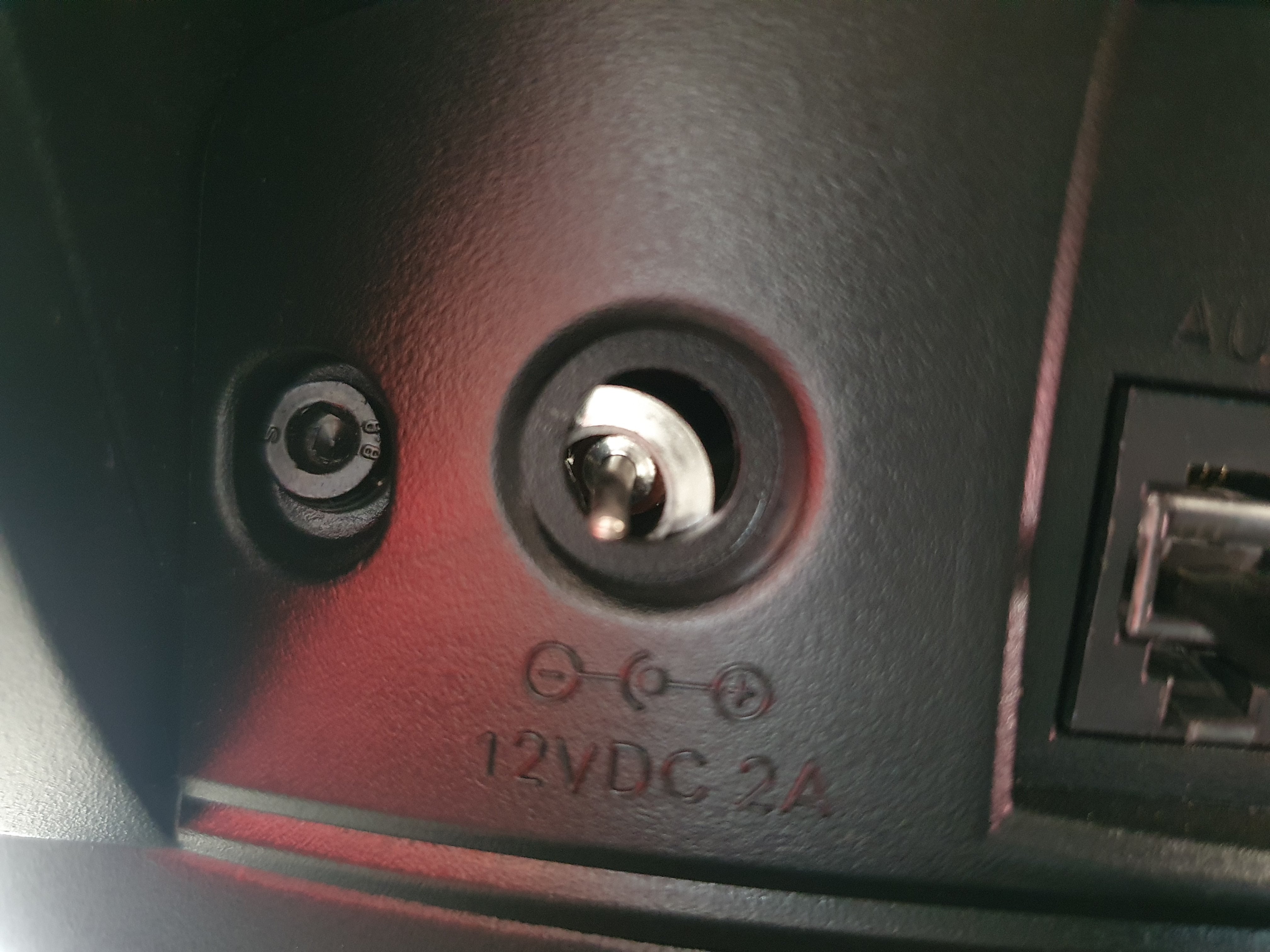

J'ai eu une grosse tuile. Mon délicat chien de 40 kg a réussi à m'arracher  le câble d'alimentation du téléscope.

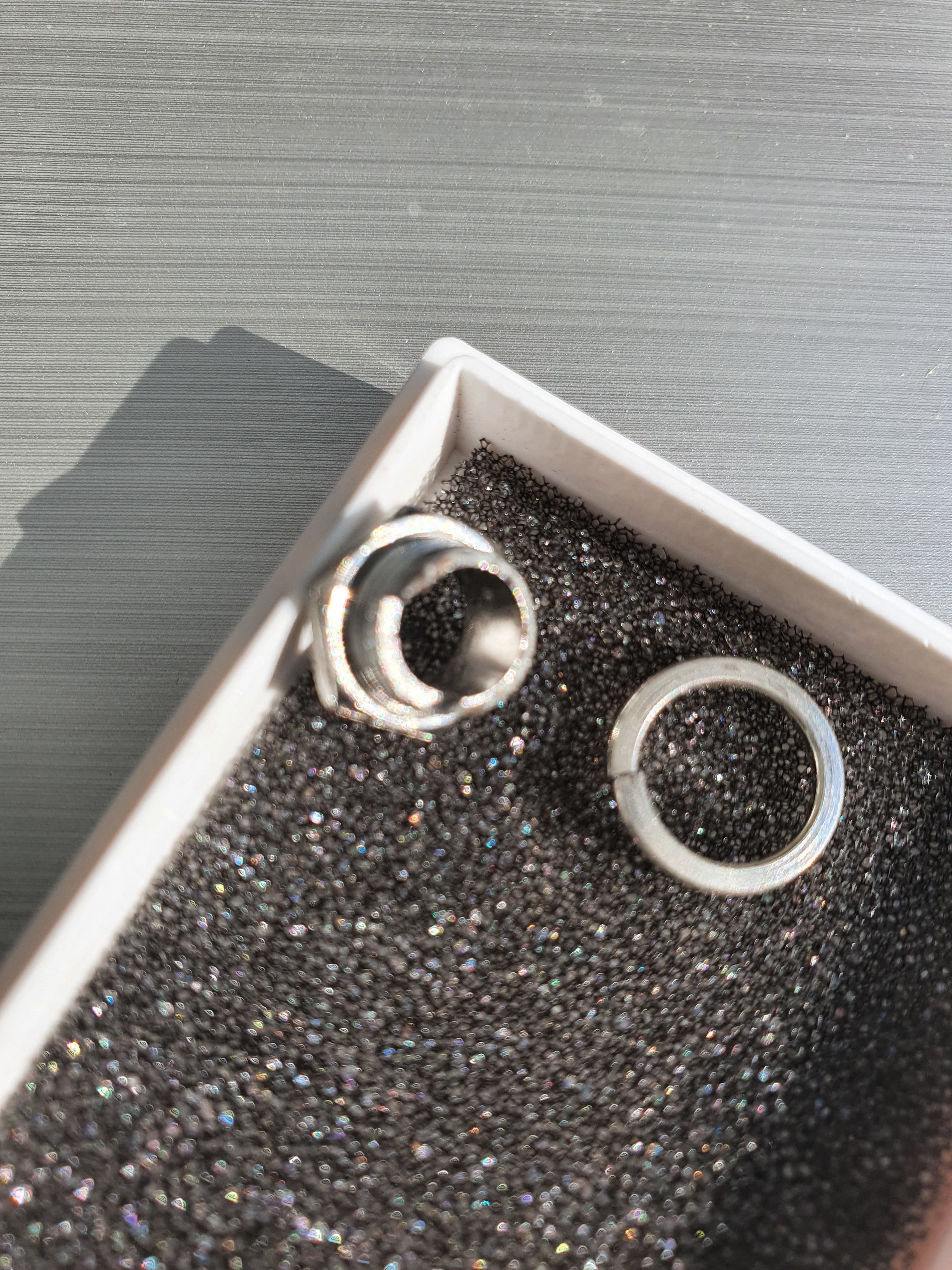

Maintenant la prise du télescope s'est désolidarisée et est rentrée en partie dans le télescope. Je la vois mais le petit anneau qui la maintenait fixe s'est cassée donc impossible de fixer le câble dessus.
Est-ce que c'est quelque chose qui se répare et où ? Merci pour vos conseils, je suis en Haute-Savoie.
Sauf erreur, il y a une prise USB qui permettrait de le charger aussi mais cela n'a pas l'air de fonctionner avec le câble que je possède.
Merci pour votre aide et bon we de Pâques !
Fanny
Sur la montur SE, tu as besoin d'un tournevis cruciforme. Tu peux demonter la garniture du bras et acceder derrière la partie alim sans avoir à demonter la structure. Tu peux ensuite repousser la prise vers l'extérieur et revisser le tout.
Alors vraiment merci à tous, l'écrou est mort mais au moins avec vos conseils, j'ai osé démonter le cache, du coup, j'ai pu brancher la prise et il charge !!!! Du coup, je vais voir pour trouver un écrou de remplacement. En tout cas, je peux à nouveau l'utiliser !!!! Merci !!!!
