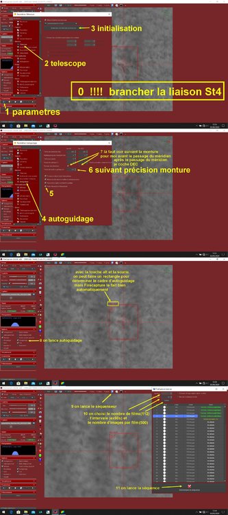

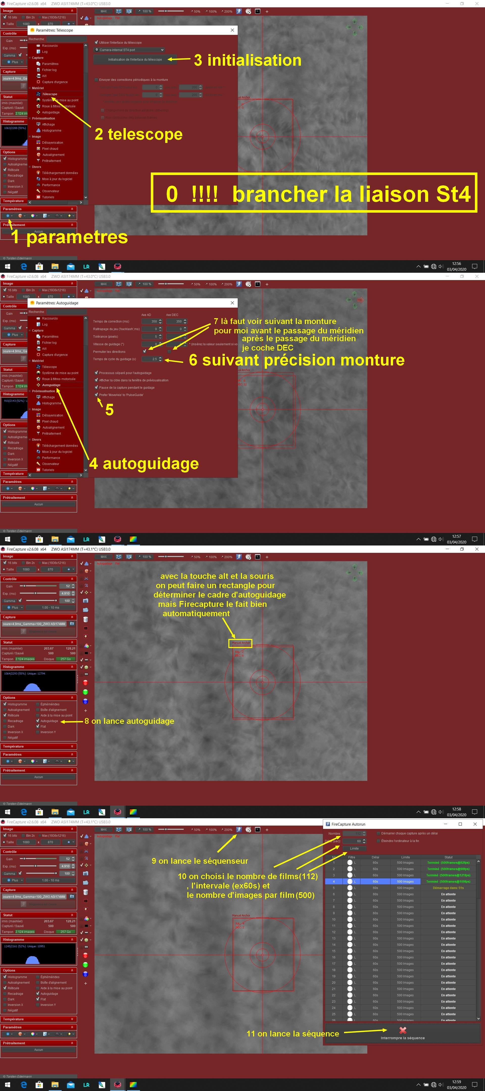

je me rappelle plus comment tu procèdes : tu fais de l'autoguidage sur le soleil pour faire l'ensemble de tes films sans décalage?
si oui, avec quoi ?

j'avais presque déjà tout bon ... sauf que l'autoguidage n'a pas l'air de marcher avec la SA .... je me demande si les cables st4 classique fonctionnent bien avec la SA (il me semble que ça me dit quelque chose...).
quand tu cliques sur les petites flèches en haut à droite, ça fait bien bouger ta monture?
Bon, comme la SA n'a pas d'entrainement DEC et que je fais la mise en station sauvagement de jour à la boussole; je ne suis pas sur que ça ait un intéret de toute façon...mais en cette période de confinement, ça occupe ;)

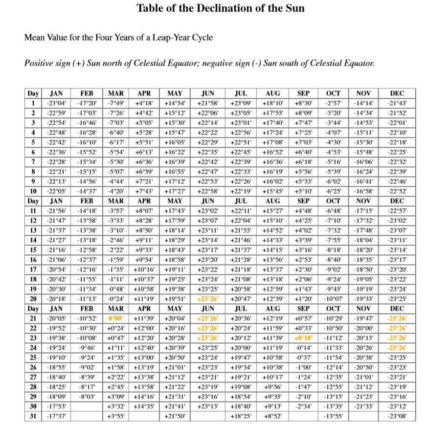

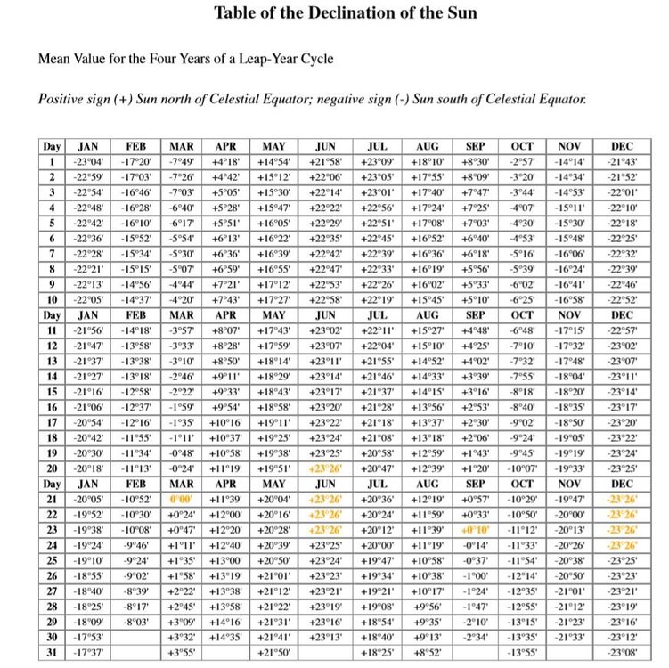

de toute façon la déclinaison du soleil est assez importante ,même si ta mise en station est bonne faudra compenser quand même.

bon, pour ma part, j'ai testé l'autoguidage avec firecapture et une staradventurer et une 178mm en st4 sur un pauvre filament qu'on pouvait trouver aujourd'hui ... et ça fonctionne! :)
faut juste que je mette 1000ms en correction d'AD pour que ça recentre.
Par contre, on est obligé d'être en suivi stellaire et non pas solaire pour que l'autoguidage fonctionne sur la SA
et je ne peux motoriser le Dec sur la SA ... je vais faire une MES ce soir en essayant de retrouver la polaire entre deux arbres, et je continue les essais demain! :) (enfin si ya quelque chose sur le soleil qui permette d'autoguider..... :D )

j'ai constaté la même chose pour le suivi , le sidéral fonctionne parfois mieux que le solaire , je crois que c'est parce que Skywatcher ne fait pas de vrai suivi solaire , je ne crois pas qu'il y a par exemple de compensation de la DEC sur la journée comme sur le tableau ci-dessus .
