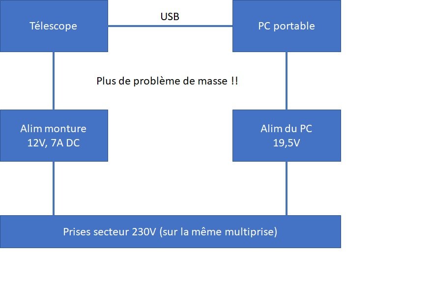

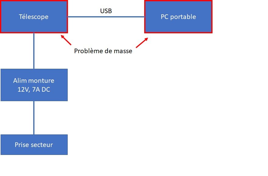

J'ai fait deux schémas pour illustrer pour que ce soit plus clair:

@le Nordiste non en fait ce n'est qu'une vue schématique,  je n'ai pas représenté les +, les masses et la terre.
Si tu regardes le schéma j'alimente le PC par son alim d'origine, elle-même branchée sur le secteur.
Entre la monture et le PC il y a juste un cable USB.
J'ai également bien compris que, lorsque je branche mon pc portable sur le secteur, tout est ramené à la terre par l'alim du PC.
Mais pourquoi y a-t-il un défaut sur la masse de l'alim de la monture? Faut-il relier la carcasse de la monture à la terre? (Donc la masse de l'alim à la terre?)
