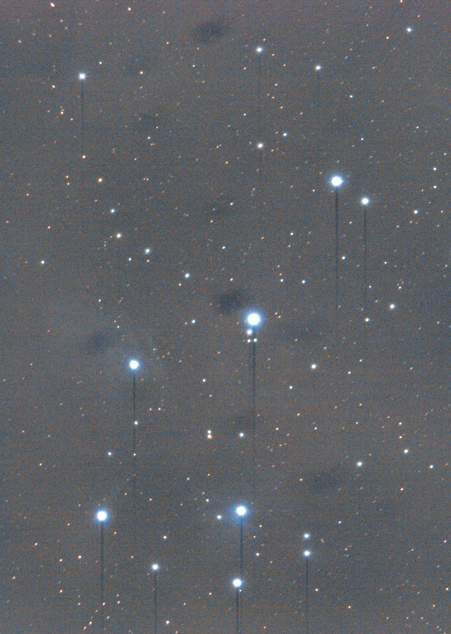

Bonjour à tous, voilà quelques jours de repos et je me relance dans l'astrophotographie avec cette fois une 80ED avec correcteur de champ. J'ai lancé 30 poses de deux minutes (Canon EOS 1100D non défiltré) et voilà le résultat.... catastrophique!
Si quelqu'un peut m'expliquer d'où viennent les taches noires ainsi que les traînées noires sous chaque étoile, première fois que j'ai ça...
Traitement sous Siril et Photoshop.
Merci pour votre aide!
Salut Yuca,
Ces traits noirs sous les étoiles saturées proviennent de ton APN, c'est le défaut des 1100D, j'ai la même chose sur les étoiles saturées.
Pour les taches, ce sont des poussieres sur le capteur ou l'optique, il faut faire des flats au minimum.
Oui les traits noirs proviennent du défaut de nombreux capteurs du 1000D/1100D. J'avais un 1100D et par chance le trait était très faible.
Je le corrigeais en utilisant l'outil tampon de photoshop et je l'effaçais de cette façon, ça marchait plutôt bien ;)
Ensuite, il faut faire des darks, flats et offsets pour supprimer poussières, vignettage (flats), bruit du capteur (offset), bruit thermique (darks). C'est très important :)
Merci pour vos réponses!
Effectivement il faut vraiment que je me penche sur les darks flats et offsets... et que j'apprenne à en faire correctement!
Justement , en ce sens, j'ai une question ...
Faut-il garder cet APN et le défiltré ou bien en acheté un autre moins sujet à ce genre de problème, bien sur hors 1100D et 1000D ?
Le défiltrage n'enlèvera pas ces bandes noires. Personnellement, mais ça n'engage que moi, ce serait de trouver un APN n'ayant pas ce défaut de capteur. Regarde les PA, tu peux avoir des 1000D/1100D défiltré pas trop cher et qui n'ont pas ces bandes (le miens en faisait parti).
