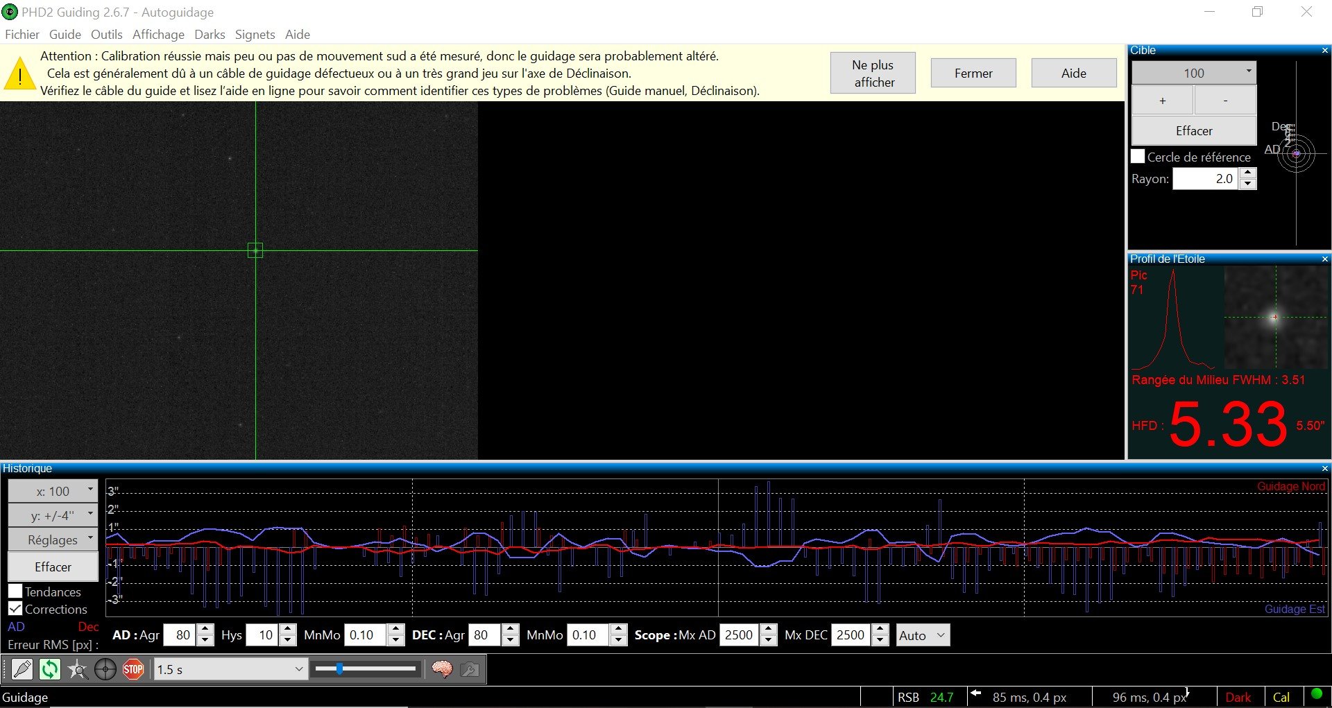

Récemment, j'avais fait un sujet pour vous montrer les problèmes que je rencontrais avec l'autoguidage sur PHD2 Guiding, je débute et la nuit dernière fut m'a 3ème tentative.
j'ai repris depuis le début en remettant tous les paramètres par défauts, et je vous montre la courbe que j'ai obtenue
Pour moi elle me semble plutôt correcte, car j'ai pu faire une pause de 5min sans apercevoir de filé d'étoile. Mais pour vous, vous semble t-elle correcte ? Ce qui m'intrigue c'est le message du haut m'indiquant un jeu sur l'axe de déclinaison, pourtant la courbe de déclinaison est la plus stable sur le graphique.
Je n'y connais pas grand chose pour les réglages, j'ai mis un pas de calibration à 2000 (le pas calculé est de 1050), est-ce trop grand ?
Aussi, faut-il refaire à chaque fois une calibration, ou restaurer les données de calibration déjà effectuées ?
Voici le matériel que j'utilise : Camera ASI 120MC-S, monture NEQ-5 avec raquette double axes, guidage on caméra via un cable ST4.
Tous les avis, commentaires, et réflexions sont les bienvenus, merci.:merci:
