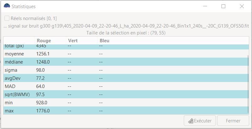

antoinebba Posté 10 avril 2020 Posté 10 avril 2020 Bonjour je regarde le fond de ciel. J'utilise une image brute avec siril. Dans la rubrique analyse il y a statistique (voir image ci desous) et estimation du bruit (image ci dessous) Pour moi le sigma et l'estimation du bruit c'est le même paramètre or il y a ici une petite différence. Je cherche vainement une explication. Merci si vous en avez une (il n'y a pas une grosse différence 103 pour le sigma et 98 pour le bruit) merci
antoinebba Posté 10 avril 2020 Auteur Posté 10 avril 2020 Je crois avoir compris: l'estimation du bruit se fait sur toute l'image alors que statistique se fait sur la zone sélectionnée.
vinvin Posté 10 avril 2020 Posté 10 avril 2020 oui, et euh je ne suis pas sûr que ce soit la même chose, il faut que je vérifie.
lock042 Posté 10 avril 2020 Posté 10 avril 2020 Non c'est pas du tout pareil. Par contre l'estimation du bruit se rapproche du sigma d'une zone du fond du ciel.
Sabichette Posté 14 avril 2020 Posté 14 avril 2020 Si j'ai bien compris, l'estimation du bruit c'est en fait le RMS du fond de ciel en ADU (c'est bien ça ?). Et le fond de ciel tout court c'est quelle valeur du coup ?
vinvin Posté 14 avril 2020 Posté 14 avril 2020 la médiane est en général proche de la moyenne du fond de ciel
lock042 Posté 14 avril 2020 Posté 14 avril 2020 Siril a des commandes pour ça : https://free-astro.org/index.php/Siril:Commands
Sabichette Posté 14 avril 2020 Posté 14 avril 2020 Oui Cyril, j'ai parcouru la doc en long en large et en travers mais j'avoue que ce n'était pas très clair pour moi que la médiane correspondait au niveau de fond de ciel (car je passais surtout par la fonction statistique et non par les commandes) Donc : bgnoise = RMS du fond de ciel bg = niveau de fond de ciel les deux sont exprimées en ADU ?
