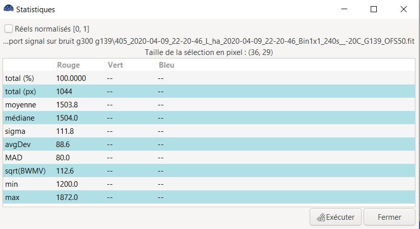

J'ai fait trois images avec une ccd une en gain 0 une en gain 139 une en gain 300 (une ASI1600 N/B) pour voir quel gain est optimum pour faire une série de photos sur une nébuleuse.
Selon moi il faut que je prenne le gain qui donne le meilleur rapport signal sur bruit S/B.
Voila comment je procède:
  • Je prend une petite zone uniforme sur la nébuleuse
  • je fais "analyse" (voir image ci-dessous)
  • pour calculer le rapport signal sur bruit je prends moyenne/sigma  selon moi. Ici 1503/111 =13.5
  • et je compare ce chiffre pour chaque image.
Pensez vous que mon raisonnement est correct ?
Merci si pour avez d'autres suggestions pour déterminer quelle sera le meilleur gain pour cette nébuleuse.
bonjour, j'imagine qu'il faudrait faire autrement : calculer la moyenne sur une zone qui contient surtout la nébuleuse, puis la moyenne ou la médiane sur une zone qui contient le fond de ciel. Ces deux valeurs, quand elles sont calculées sur toute l'image ou sur une zone sans nébuleuse dépendent surtout du niveau du fond de ciel. Plus il y a de lumière parasite, bruit thermique ou de pollution lumineuse, plus cette valeur sera élevée. Sur une zone principalement de nébuleuse, c'est le niveau de la nébuleuse, qu'on appelle généralement "le signal". Dans le rapport signal sur bruit, "le bruit" c'est surtout le niveau du reste de l'image, donc le fond de ciel. Si les deux sont trop proches, par exemple en acquisition de ciel profond à poses courtes, alors oui le bruit au sens sigma est utile, sinon il doit être négligeable par rapport à l'écart entre les deux moyennes ou médianes.
voila je viens de faire les petits calculs  sur mes trois images
sur M81 pleine lune avec une ASI1600 N/B.
temps de pose | moyenne sur petit zone nébuleuse  |  sigma     |  R/B
gain 300                 60s                               52980                                2518         21             image un peu cramée
gain 139                 129s                             18193                                560           32            temps de pose pour avoir théoriquement le même signal (60*300/139) c'est pas le cas je n'ai pas le même signal
gain 0                     120s                              4227                                  108          39
le signal/bruit diminu avec le gain.
D'après le choix du meilleur rapport signal sur bruit je devrais prendre une série de photos avec le gain 0 ?
si je fais le raisonnement de VINVIN voici le résultat
temps de pose | moyenne sur petit zone nébuleuse  |  moyenne sur un fond de ciel sans étoile    |  moyenne zone nébuleuse/moyenne fond de ciel
gain 300                 60s                               52980                                                      49989                                                                    1.06
gain 139                 129s                             18193                                                      17226                                                                    1.056
gain 0                     120s                              4227                                                        4039                                                                     1.046
l'écart augmente avec le gain.
donc d'après cette démarche il faudrait que je prenne le gain qui donne la plus grand différence entre fond de ciel et zone nébuleuse. donc ici le gain 300 avec de courte pose pour ne pas cramer. ?
Modifié par antoinebba
Je dirais ça, après vu comme le sigma augmente, c'est pas forcément une bonne idée, à 2518 il n'est plus négligeable. Il faut voir aussi les autres problèmes qu'une augmentation de gain peuvent amener au niveau de la qualité des images.
